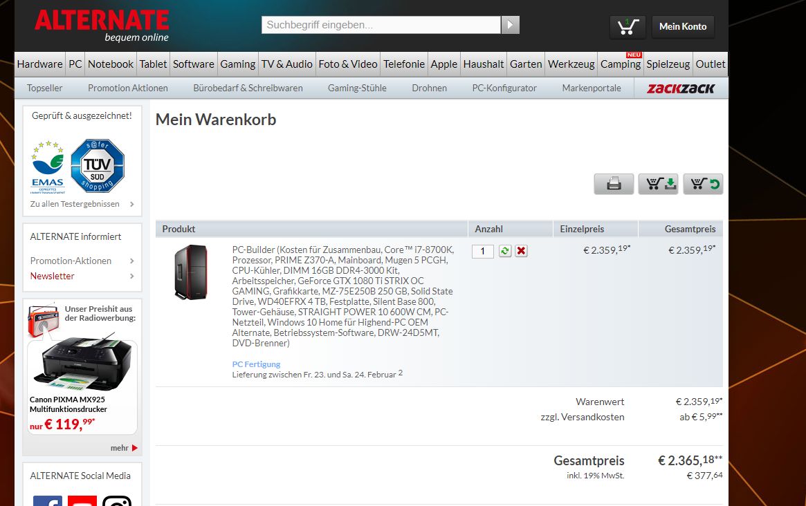

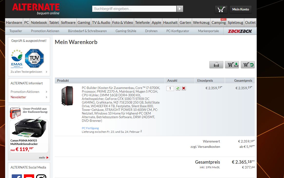

Habe mal grad was auf die schnelle gebastelt und einen Screenshot gemacht:
Gibt auch da eine Menge Sparpotential: keine 4 TB Western Digital Red, statt 600 Watt Straight Power was kleineres, usw.
Habe nur mal meine Ideen spielen lassen. Die 16 GB Arbeitsspeicher sind Corsair, abgeglichen mit der Kompatibilitätsliste des Asus Z370-A Prime.

@ Ltcrusher: warum nicht das Straight Power 11? 250GB SSD-speicher finde ich bei dem budget viel zu wenig.

@Deathangel: habe da einfach mal schnell gebastet. Mir war in erster Linie wichtig, daß der Speicher zum Board passte. Häufig wird grade von Anfängern Arbeitsspeicher ausgesucht, der ganz toll aussieht (kickie-bunter Gartenzaun), aber dann eventuell mit dem Board nicht harmoniert.
Sagte ja selbst, auch bei meiner fixen Zusammenstellung wäre noch Optimierungspotential: keine 250 GB SSD & 4 TB WD Red, sondern z.B. 500 GB SSD & 2 TB WD Red oder sonstwas halt.
Den größten Batzen frisst eh die GTX 1080 Ti.

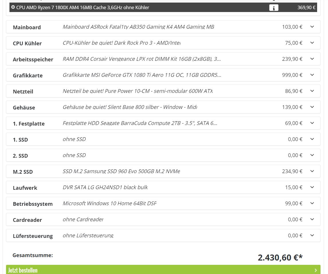

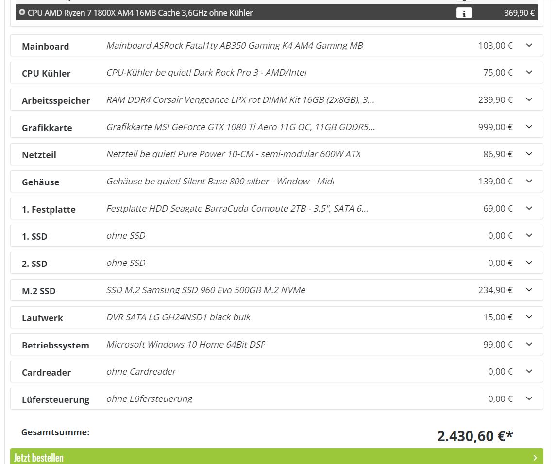

Ich habe mal bei K&M einen zu Tüftler konkurrierenden Rechner zusammengestellt, wobei es wohl nicht von ungefähr kommt, dass einige Bauteile (Grafikkarte/Netzteil) identisch ausgefallen sind:
Ich habe allerdings auf einen anderen Prozessor gesetzt, da 16 Threads künftig mehr Gewicht haben können als eine höhere Singlethreadleistung bei nur 12 Threads. Für UHD wird sich im Moment an der Leistung der beiden Systeme kein großer Unterschied zeigen.

@ TE:
den Dark Rock Pro 3 würde ich nicht nehmen. fummelig zu montieren, sperrig, nicht überragend stark. ein NH-U14S liefert die gleiche leistung, ist nicht so sperrig und lässt sich leichter montieren. für AM4 bräuchte man halt noch das entsprechende mounting-kit.
ansonsten findest du meinen vorschlag in beitrag 35. grob überschlagen sollte sich das mit 16GB RAM und der 960 Evo 250GB locker mit deinem budget ausgehen.
@ Juri-Bär:
die MSI Aero ist alles andere als identisch zur MSI Gaming X. die Aero kann man nehmen wenn einem lautstärke und temps völlig egal sind.
ich persönlich finde ein Pure Power 10 (welches auch nicht identisch zum Straight Power 10 ist) bei ner 1080ti nicht mehr angemessen.
@ Juri-Bär:
