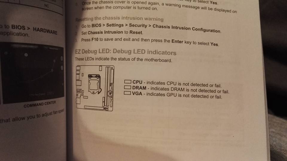

Interessant zu erwähnen wäre auch 13096303_1030232397071352_2809371029786111301_n.jpg dass beim einschalten die CPU LED kurz einmal aufflackert. Die RAM LED leuchtet ca 4 Sekunden und geht dann aus.

Edit:was mich verwundert ist das die Debug Led`s nix anzeigen oder zumindest dauerhaft leuchten,was sie ja tuen müssten bei einem Problem denke ich.

Also am anpressdruck lag es nicht. Ich bin der Meinung das Das Board defekt ist. die CPU wird warm und die Rote LED Bei RAM bleibt an wenn kein Ram steckt. sobald mindestens einer steckt, egal wo, geht das Lämpchen aus. Die Graka war immer ausgebaut ich arbeite nur mit onbaordgrafik zum testen. hab nur einmal kurz meine gtx 750 ti angesteckt und über DVI von der Karte zum Monitor kam auch kein Signal (Lüfter der Karte drehten aber)
Der PC funktioniert jetzt. Habe den Prozessor austauschen lassen und jetzt startet er ganz normal :)
