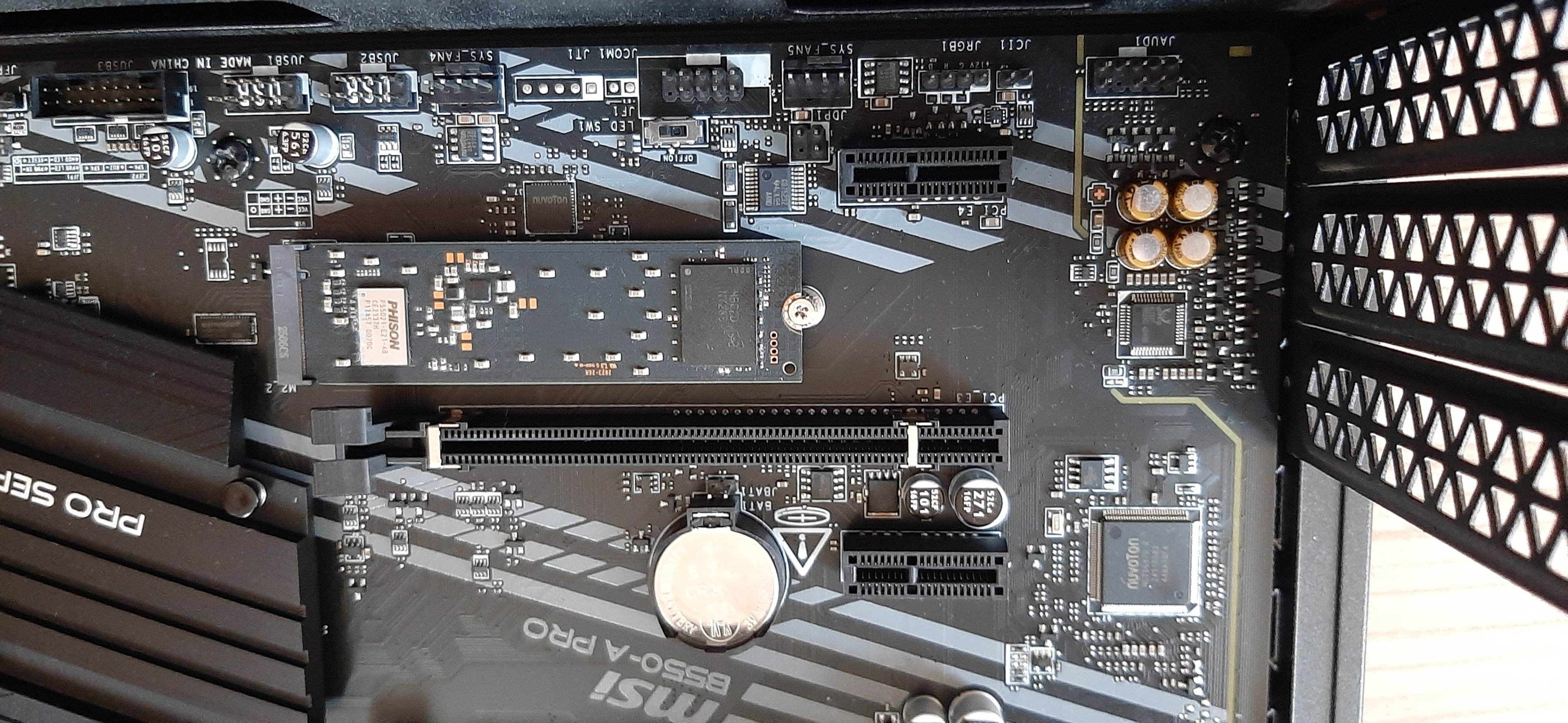

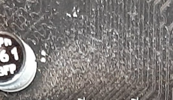

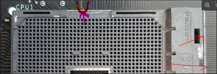

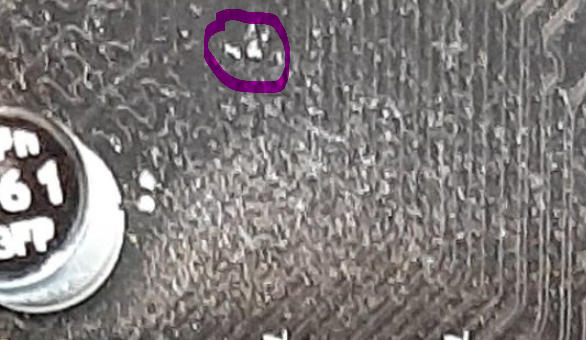

Noob Frage, an alle die das Board auch haben, das muss so aussehen ?
Ursachen kann es einige geben, warum es mit dem alten nicht mehr Klappt, ob z.b. Leiterbahnen beschädigt sind, kann man leider nicht so leicht bei den Bildern sagen, ob es Staub ist oder ein ritsch ;)

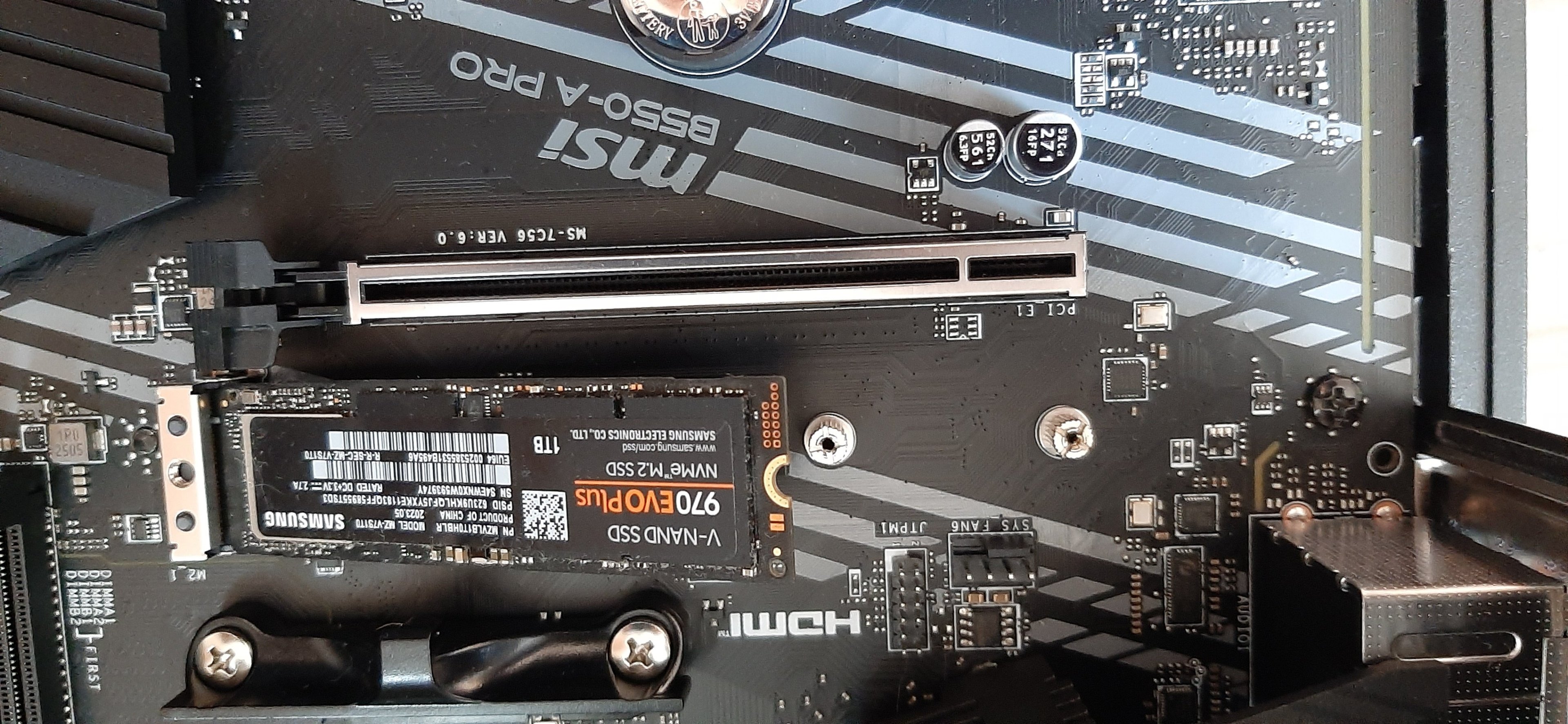

Sry für die dumme frage aber soll ich die auch festschrauben oder nur kühler drauf?

Ja bitte festschrauben :)
Und natürlich sicher gehen, das weiter vorne keine Abstandshalter mehr unter der ssd sind.
Wenn du die nicht Festschraubst und dann wieder den Kühler abmachst, kann es gut sein, das du da was Wegreißt ;)
Normal
