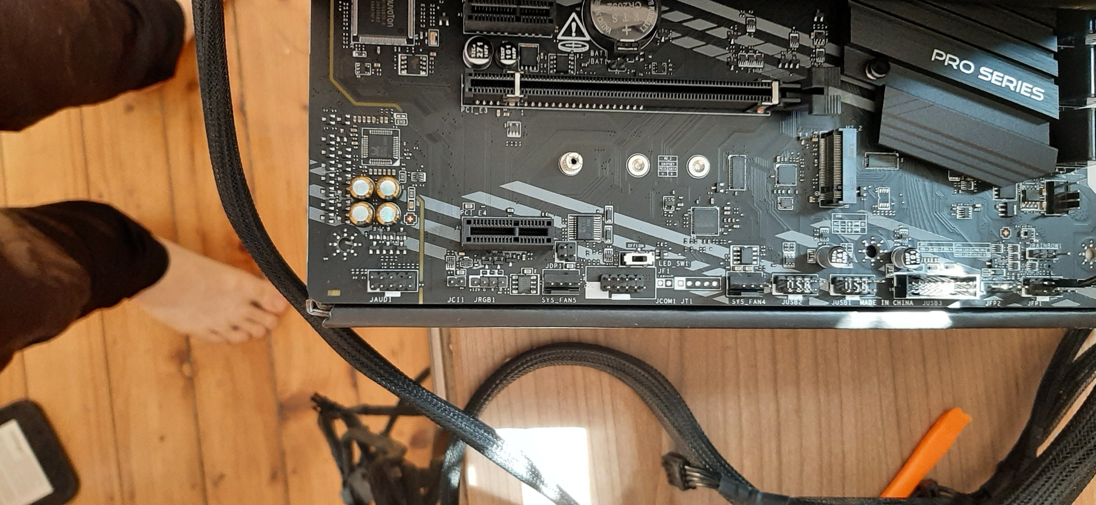

Naja ich hab das Mainboard so rauagenommen qie es war es liegt ja aktuell auf dem Karton und nicht im Gehäuse
Okay, wenns auf dem Karton liegt braucht man die Abstandhalter ja nicht.
Nur aufpassen dass nicht noch ein Schraubendreher drunter liegt 😉

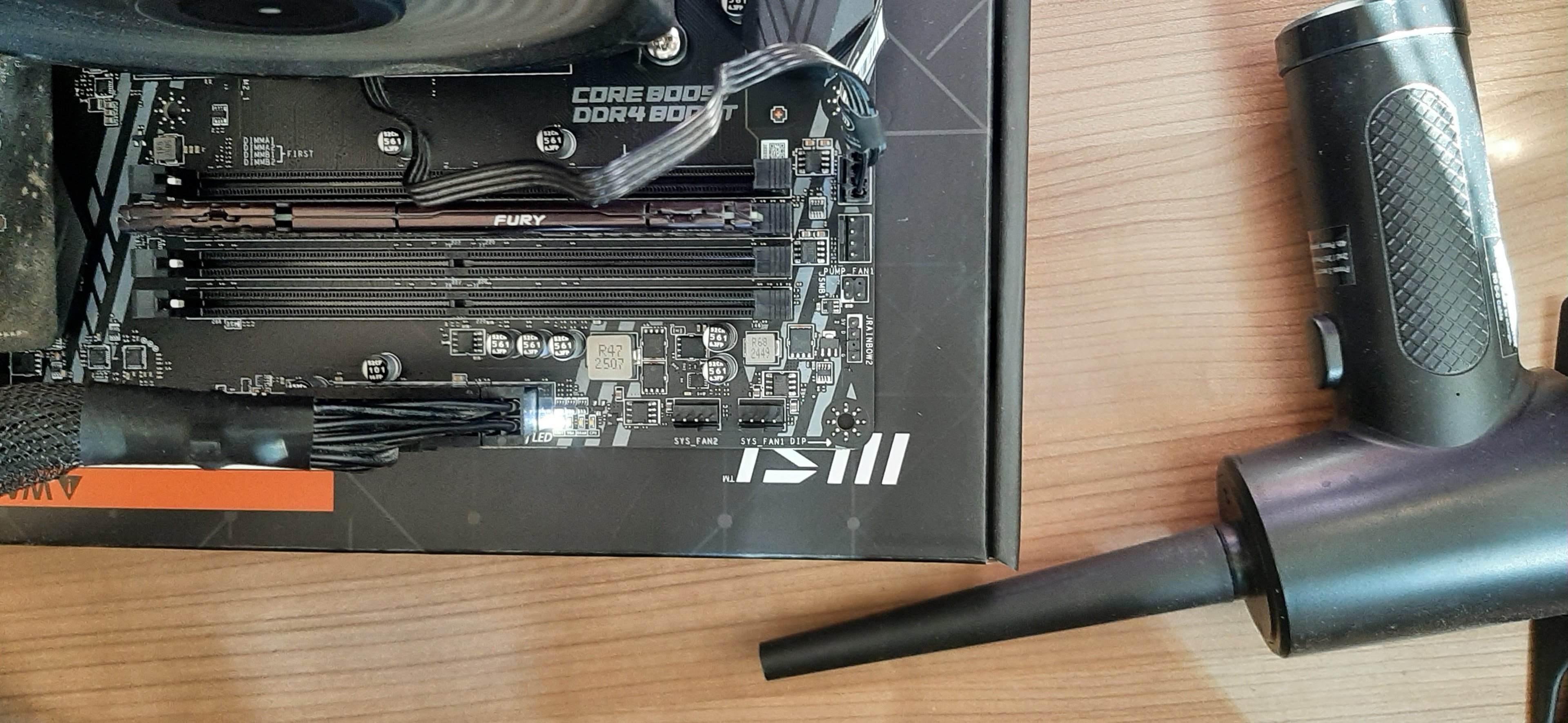

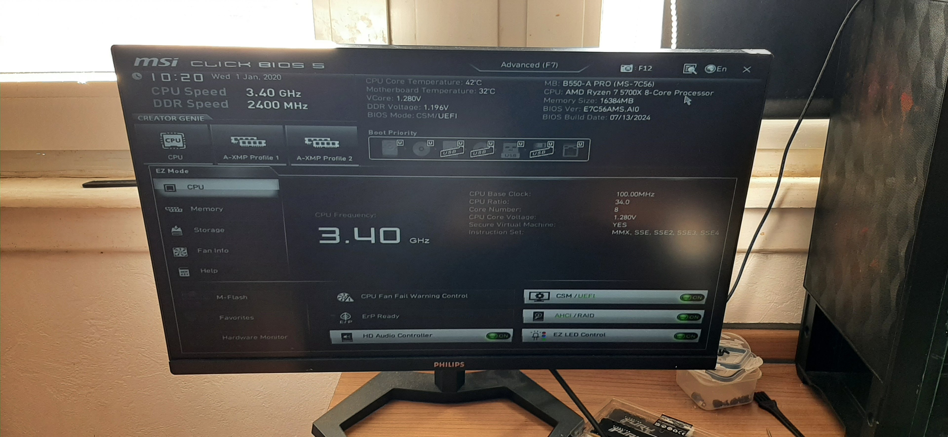

Ok der braten wird langsam ich habe jetzt ein anderen ram riegeln genommen und ich bin im bios.
Es hat jede led einmal durch geleuchtet.
Ich sollte wahrscheinlich jetzt erstmal jeden ram riegeln testen right ?
Und danach das setup was auf dem mainboard funkt nochmal auf dem alten um alles auszuschließen ja nein vllt ich danke schonmal allen die hier mitgeholfen haben

Ram riegel kann man Testen, ist nie verkehrt. Man könnte aber nochmal den vorherigen einfach so einbauen und schauen ob man Bild bekommt bzw. ins Bois kommt.
Musste auch schon paar mal nen Ram der nicht wollte rausnehmen und nochmal reinmachen dann gings.
Hab ja auch schon einige wieder flott gemacht.
Durchaus kann ja ein Fremdkörper auf einem Kontakt gewesen sein, man weiß nie.

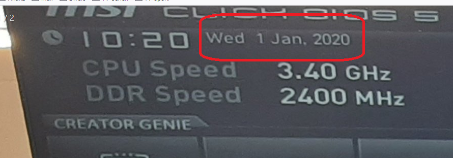

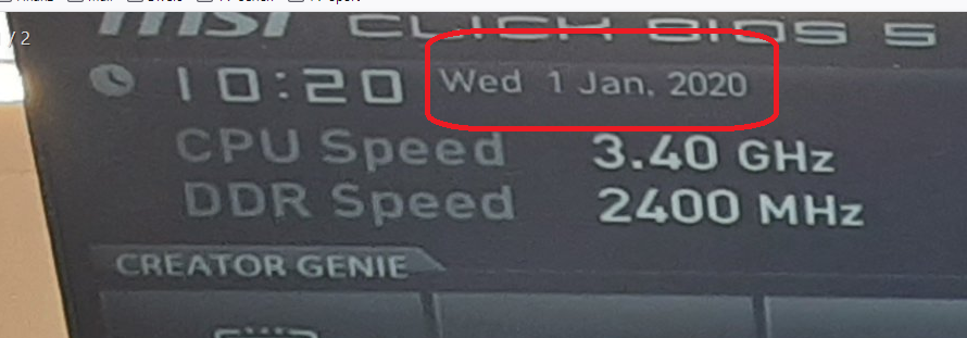

PonJoe58 schrieb:
Wie alt ist der PC, und somit die CR2032 Biosbatterie? Die eventuell mal tauschen.
Da haben wir doch den Beweis.
Ich wiederhole mich, deine CR2032 Biosbatterie ist leer. Siehe im Bios das Datum ist im Jahr 2020. also 5 Jahre alt.
Ca 2€ in eine neue Markenbatterie investieren.
Das ist das neu
Das ist das neue Mainboard.
Aber das kann doch bestimmt einfach testen kann ich die batterie aus dem neuen mainboard in mein altes identisches legen. Geht dann mein wieergabe recht vom neuen mainboard flöten ?
Alle ram riegel gehen
Ich würde quasi nochmal alles so wie es jetzt ist aufs alte machen und wenn es dann nicht geht die batterie wechseln. Die idee soweit ok ?
Wenn du die Batterie kurz zum testen ins alte machst, dann wieder zurück merken die nicht.
...sicher kannst du es mit der Batterie mal beim alten MB nochmal versuchen.
Ich kenne es aber nicht dass gar kein Bild kommt wenn die Batterie leer ist.
Bei PCs die ich vor mir hatte, kam immer zum Start eine Meldung, also immer Bild...
Reaktionen: PonJoe58

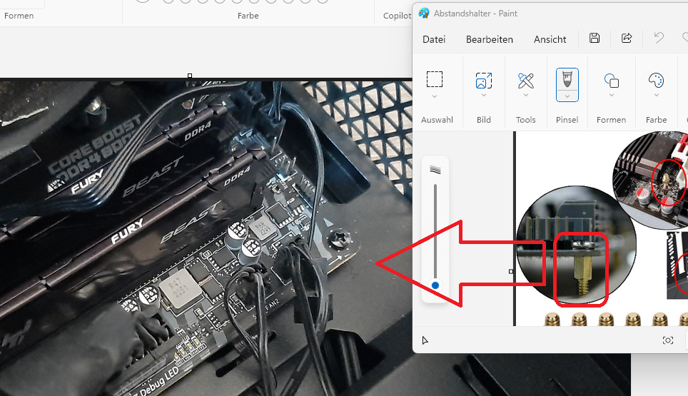

Was an Abstandshalter angeht, schau mal hier:
Leute, man sollte sich schon die Mühe machen und alle Beiträge lesen. Das mit Abstandshalter wurde vor paar Seiten geklärt.
Das hilft @Evaded gar nicht, wenn jeder der dazukommt irgendwas postet ohne sich die Beiträge durchzulesen und alles doppelt bzw dreifach erwähnt wird.
