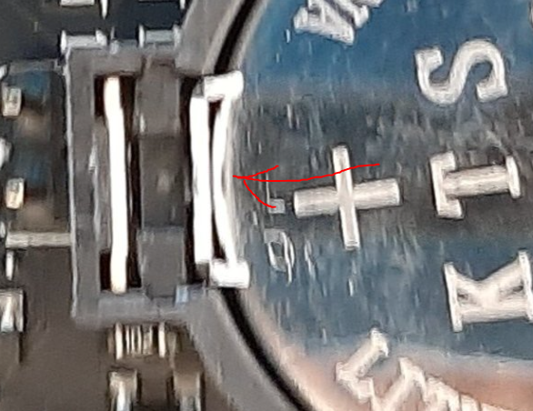

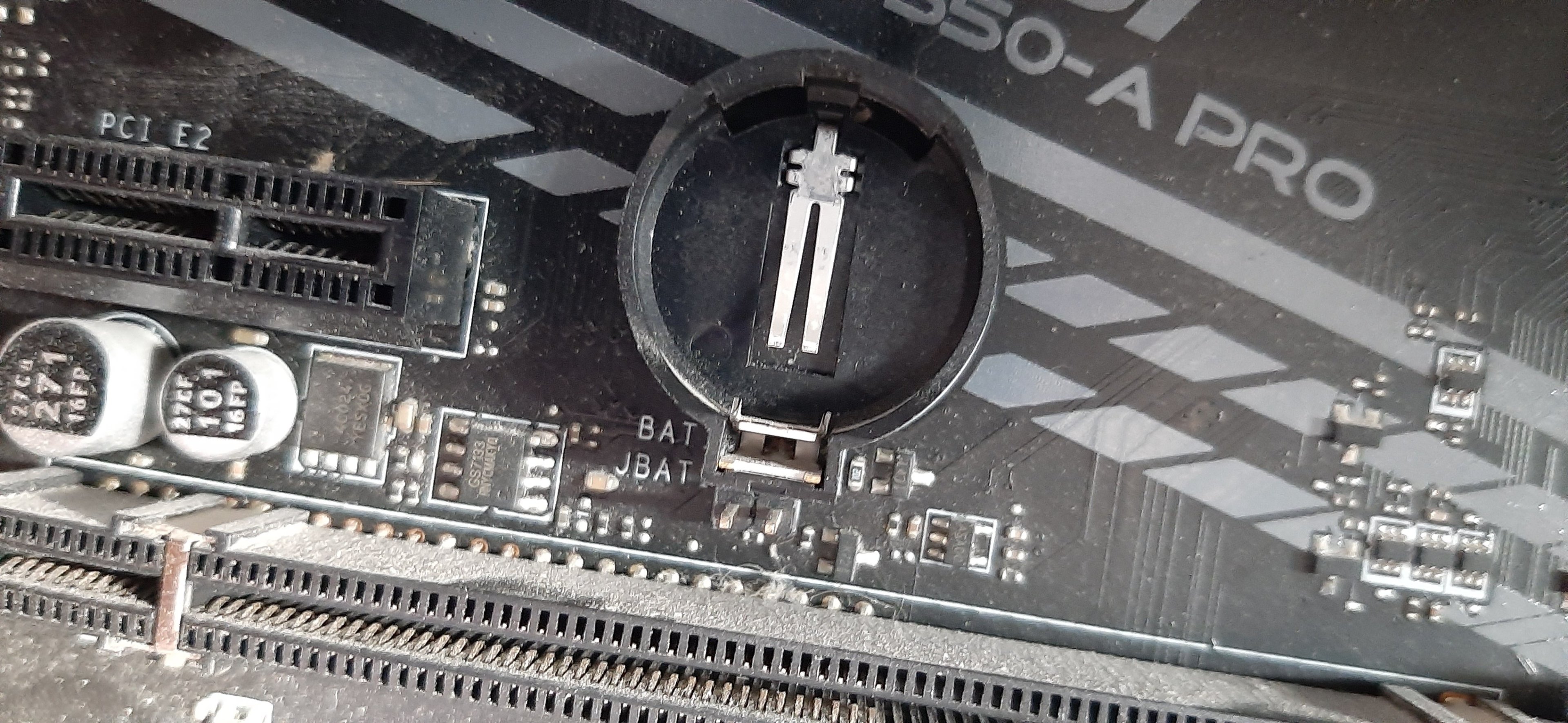

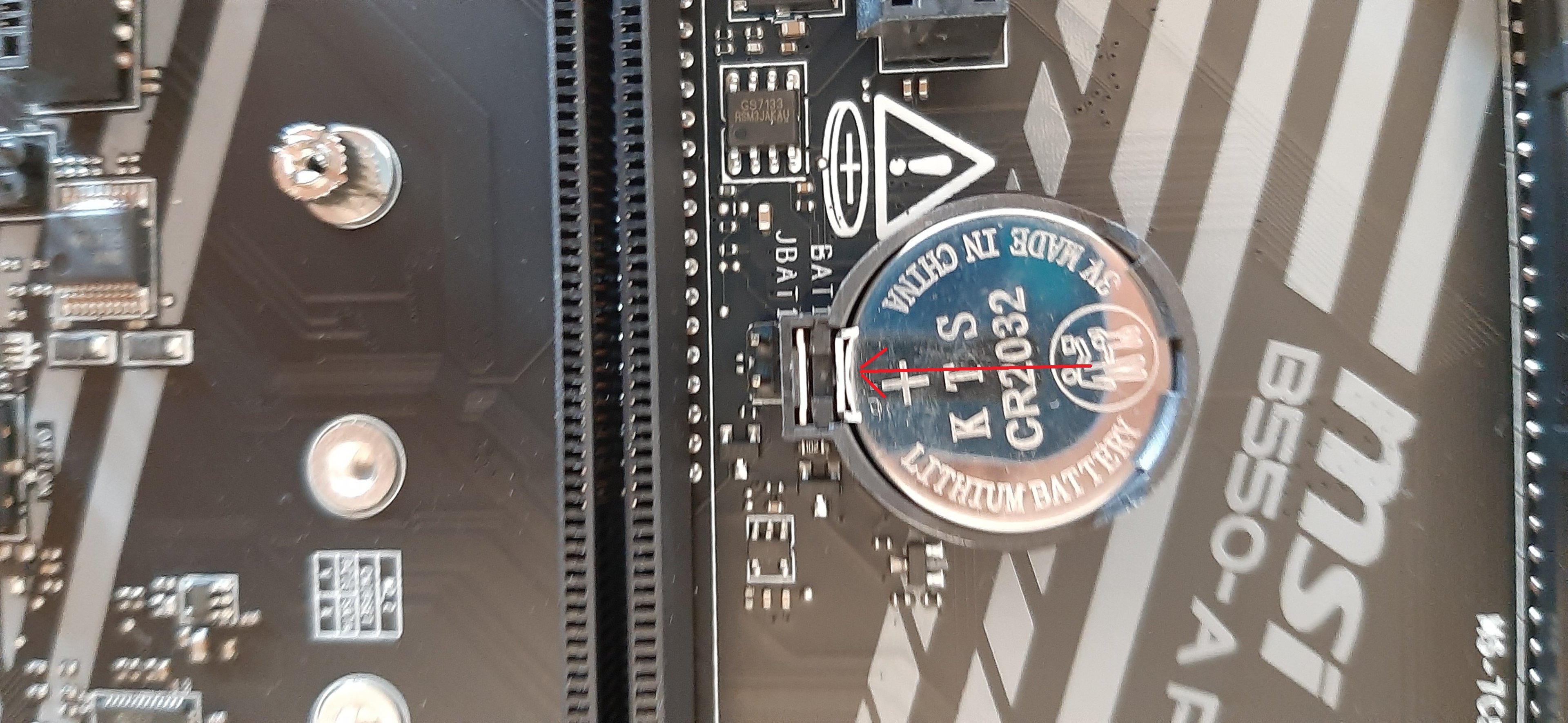

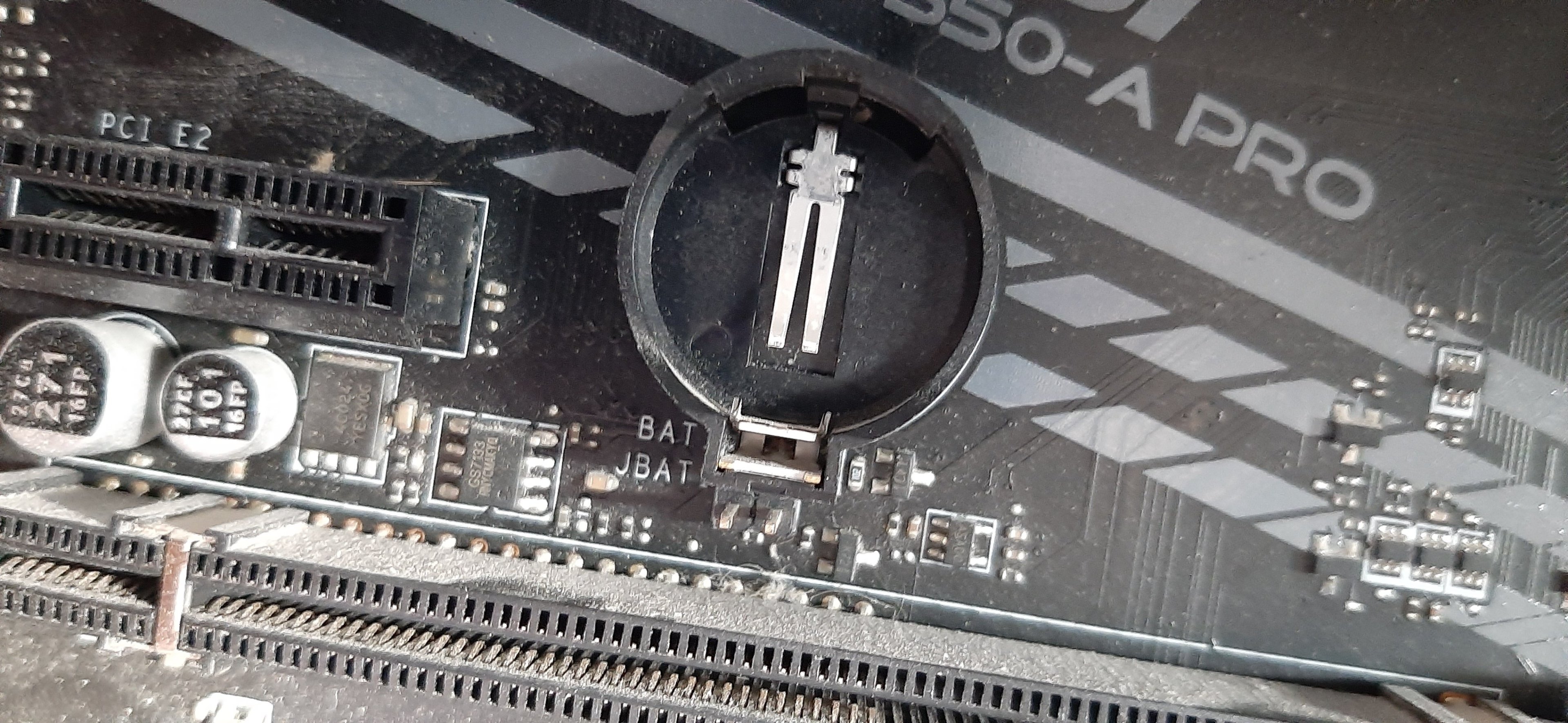

Ich bekomm die batterie aus dem neuen nicht raus da ist noch so ein plastikteil zwischen den metal teil zum rausdrücken hab angst da jetzt was kapput zu machen bei meinem mb ist das plastikteil weg
irgendwas aus kunststoff nehmen und in pfeilrichtung drücken
@Dark9 Wusste schon in welche Richtung wie gesagt dieses kleine plastikteil verhindert das die batterie rausspringt
weiter rein drücken, die Bat springt von allein raus
@Dark9 Wie gesagt das kleine plastikteil dazwischen verhindert das ich den hebel weit genug drücken kann. Und wenn das platikteil raus fliegt dann kann ich das mb nicht mehr zurückgeben oder?
du sollst nix abbrechen!
mit was drückst die klammer zur seite?

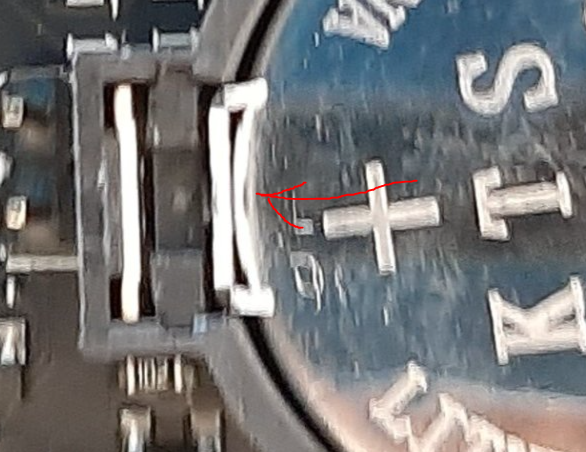

habs mal vergrößert, die klammer mittig eindrücken

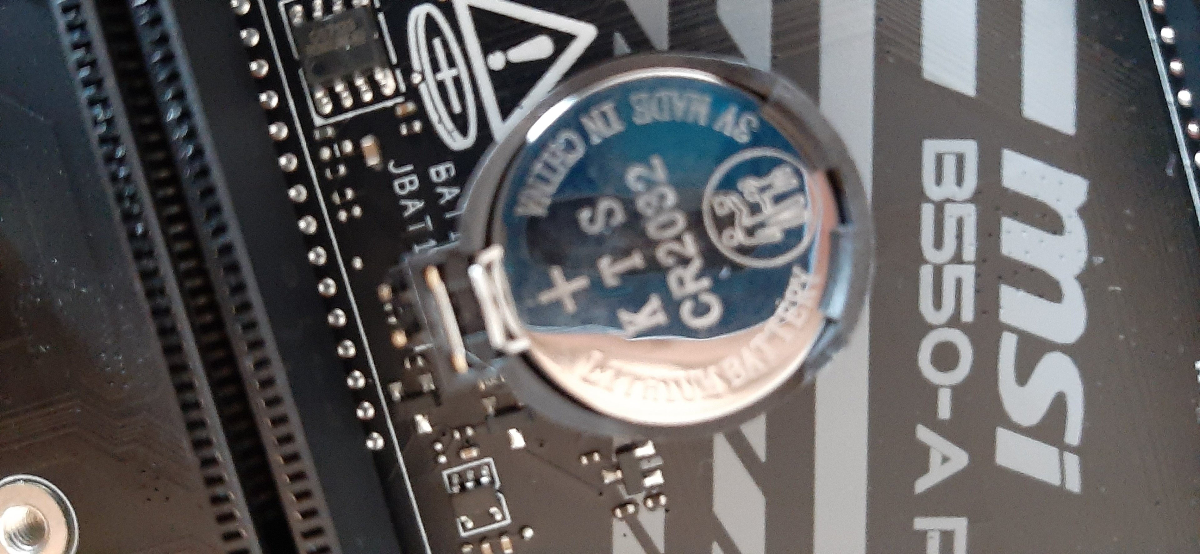

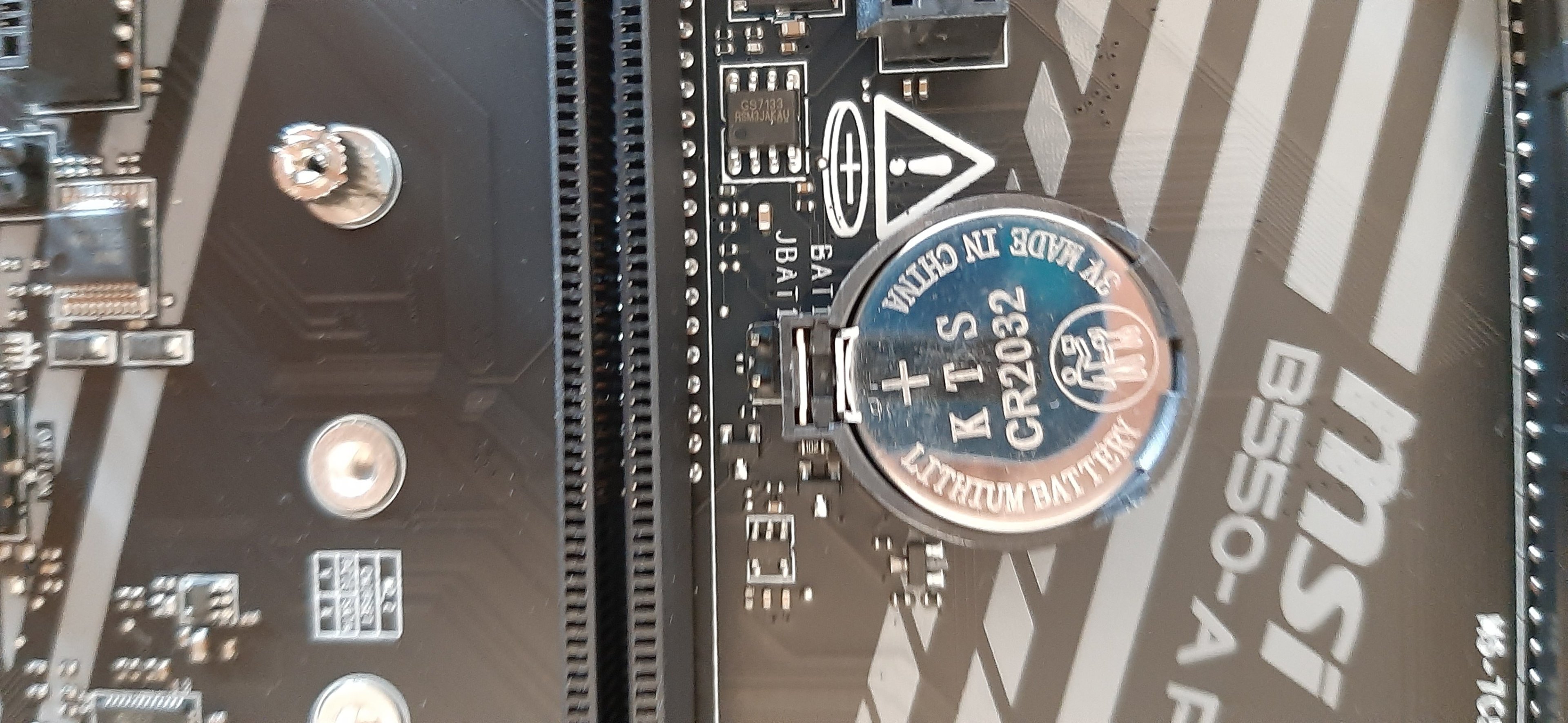

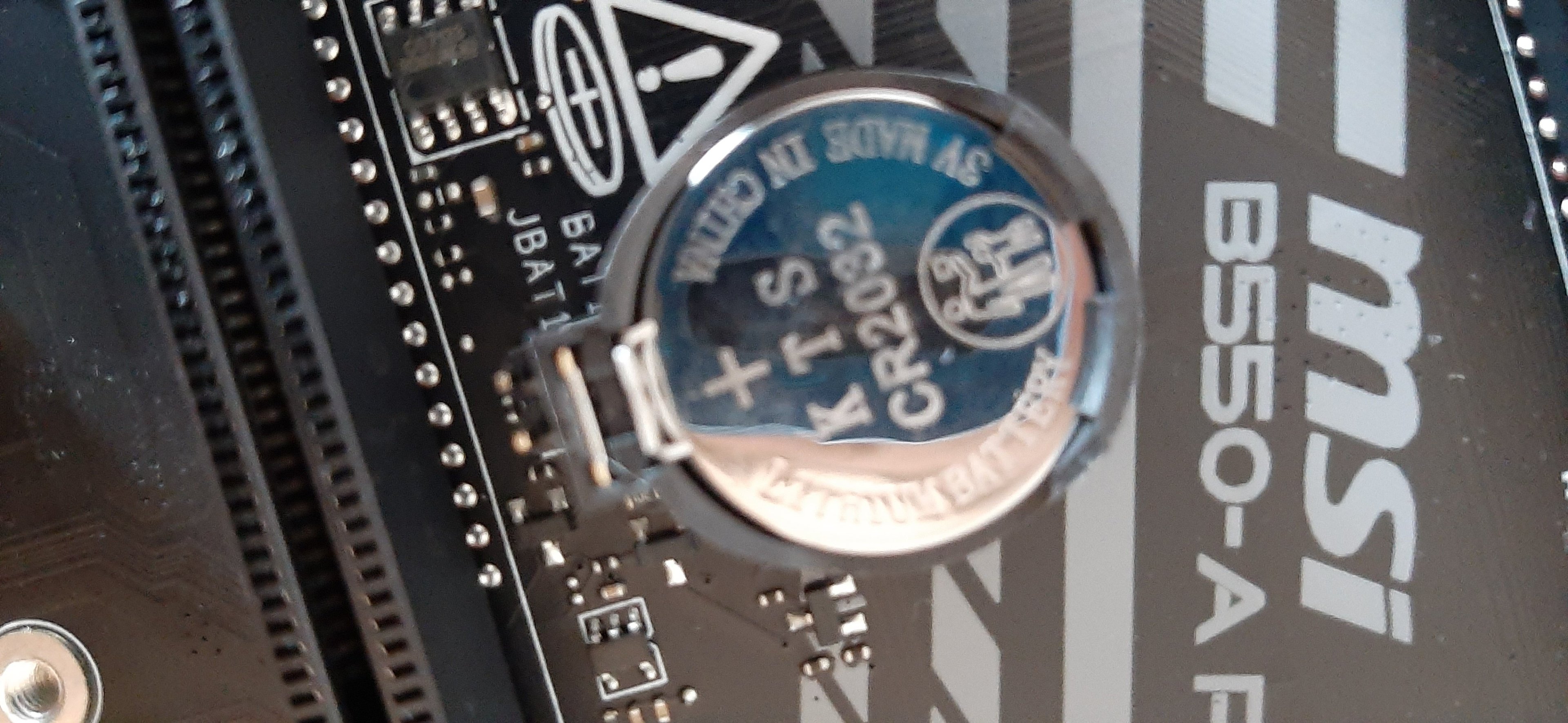

Nochmal das neue mb hat da noch so ein plastik teil und egal wie viel ich da drücke da bewegt sich nichts bei meinem hats ja auch geklappt
Drücke wirklich mit aller macht ( und gefühl dagegen)
Evaded schrieb:
Ich kenne diese Plastikumrandung, ist bei mir auch und es hat geklappt.
noch besser, wenn in der nähe nen Laden ist, hol ne neue Bat fürs alte Board. Einfachste Lösung und du machst nix kaputt

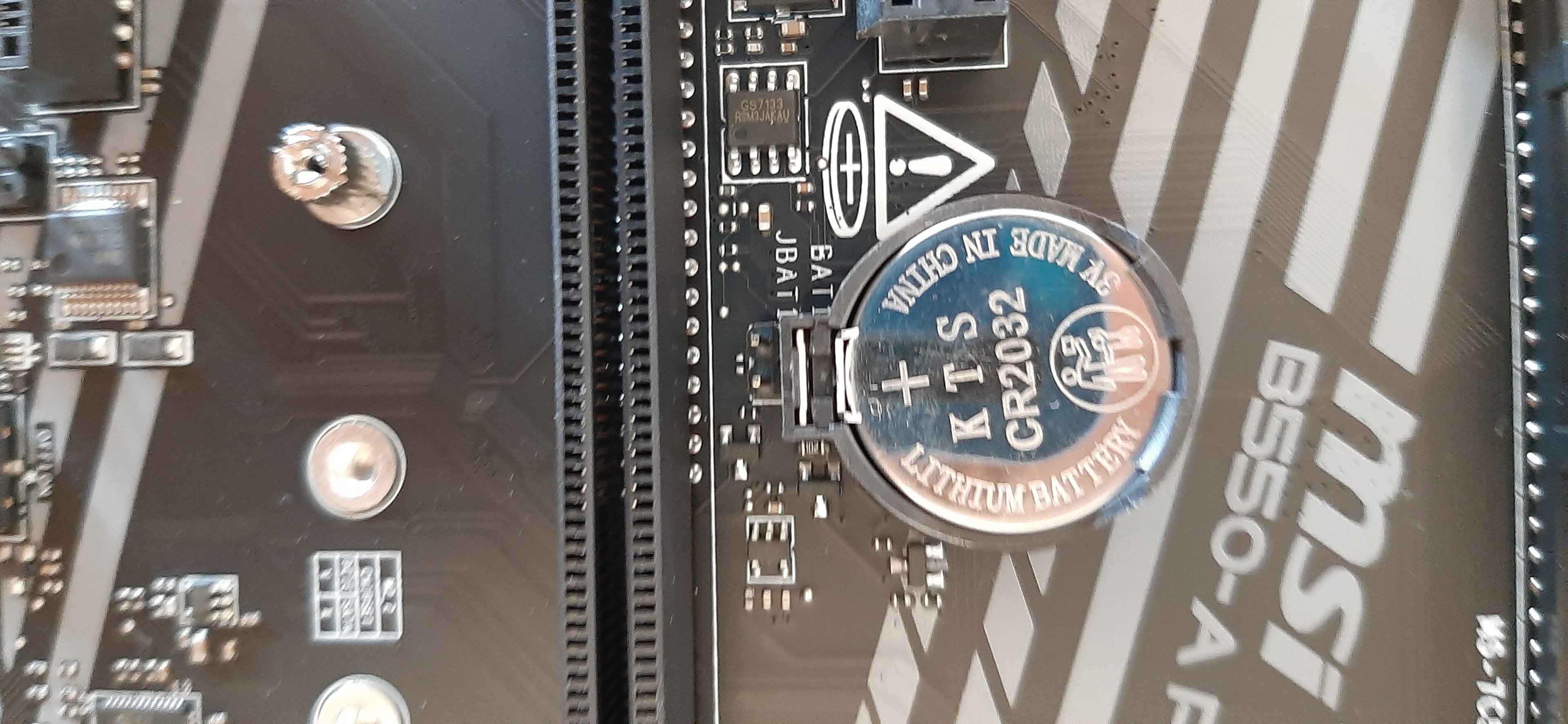

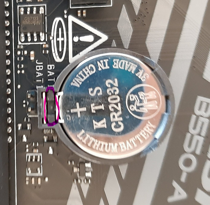

NikoNet schrieb:
meint das Teil hier
Das verhindert das Wegdrücken der Klammer.
ach das meint er, das hab falsch aufgefasst. Ja das kann man raushebeln ( spitzes dünnes Messer oder Flache Schraubendreher ) bloß nicht abrutschen und quer übers Board kratzen
@Dark9 Ich habe eine neue batterie gekauft und ja sie sitzt richtig im board und kein bild ( auf dem alten mb).

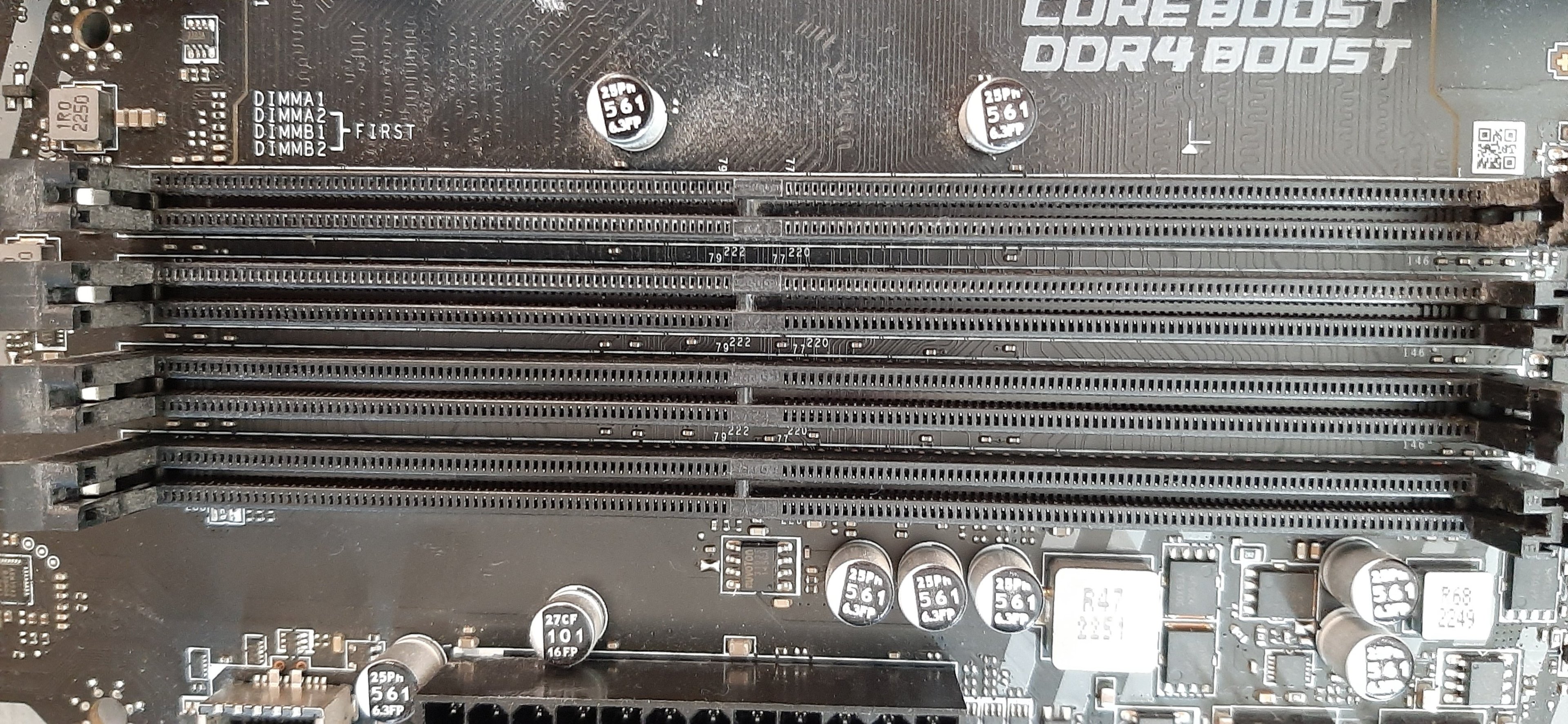

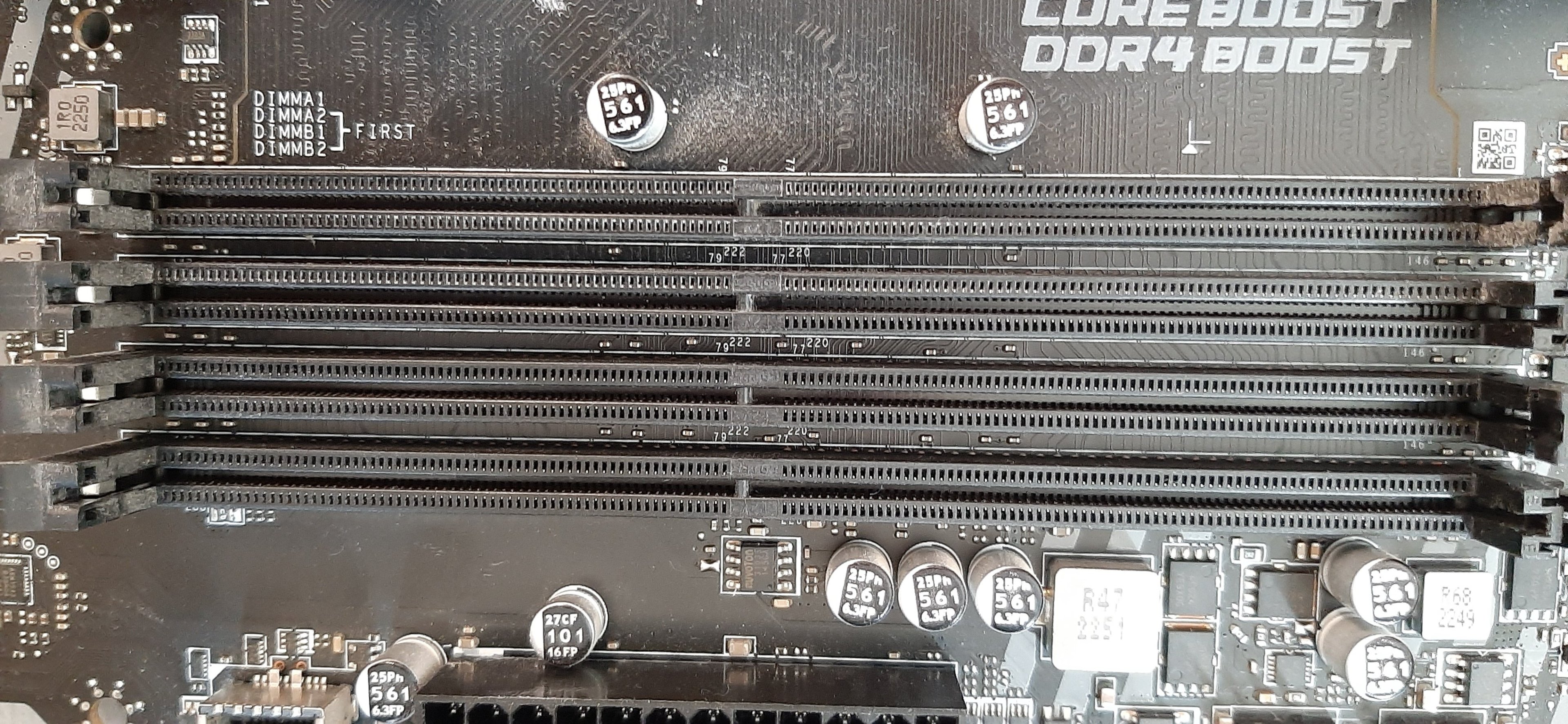

Springt ganz schnell auf dram led und dann bleibts da andere ram slots selbes ergebnis cmos reset seobes ergebnis
Zusammenfassung für dumme ( also mich ) mainboard kapput muss neues her richtig ?
Reaktionen: Dark9
@Dark9 Nur so aus interesse was ist dann wahrscheinlich am mainboard kapput
Die Ram Slots ? Weil die hatte ich ja lustigerweise vorher gar nicht angefasst. Nur damit ich weis was ich kapput gemacht habe um es nicht nochmal zu verkacken

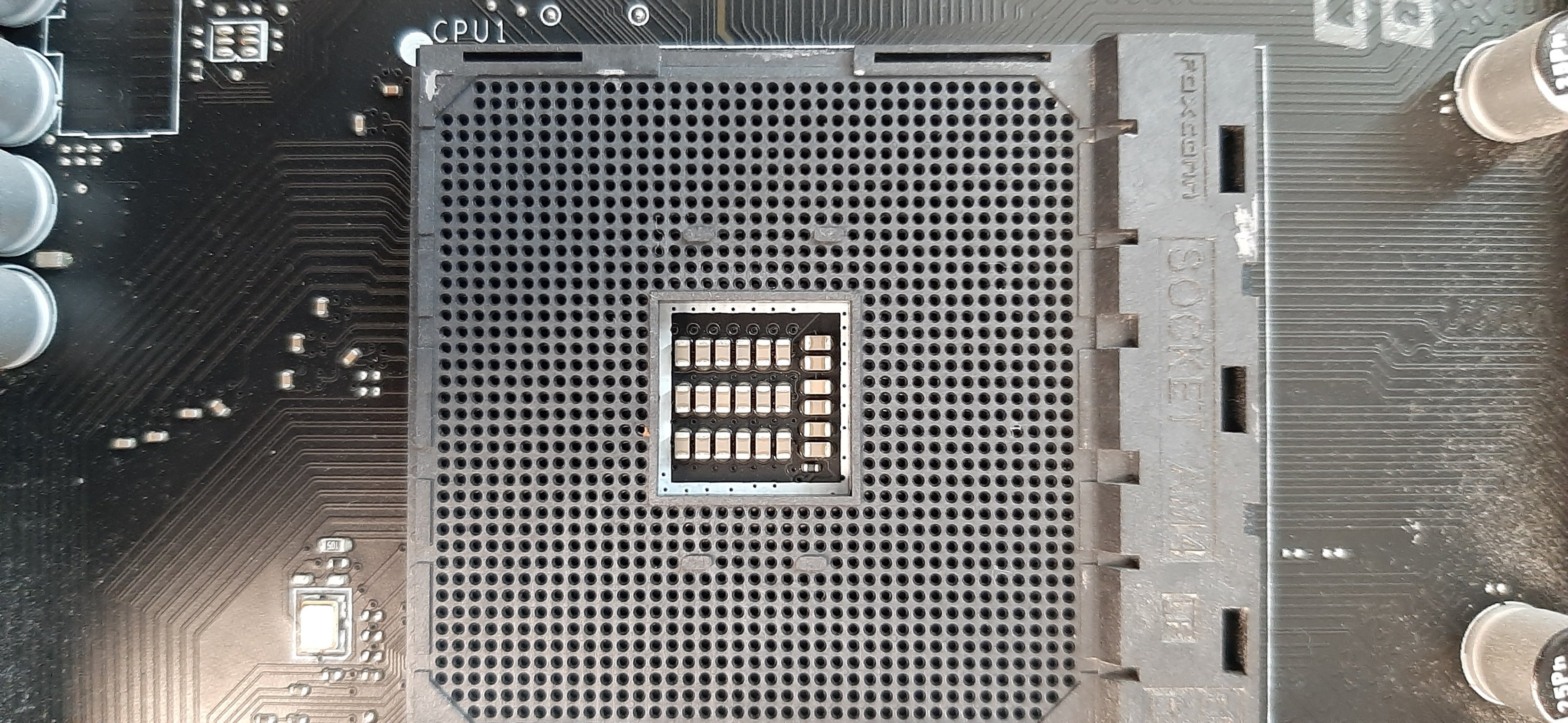

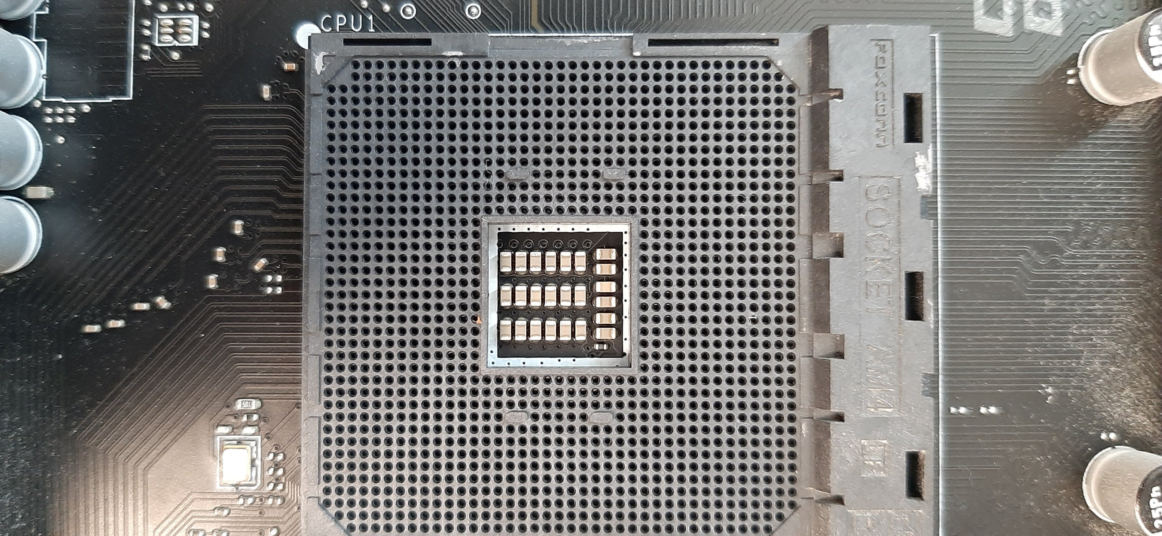

Ok, dann bitte noch eins der CPU
Wenn die am neuen Board steckt und funktioniert, dann wird das Bild nicht gebraucht.
@PonJoe58 Steckt am neuen board mit der guten graka und läuft da hab ich selbst geschaut die stehen ja so ab und da ist nix verbogen
