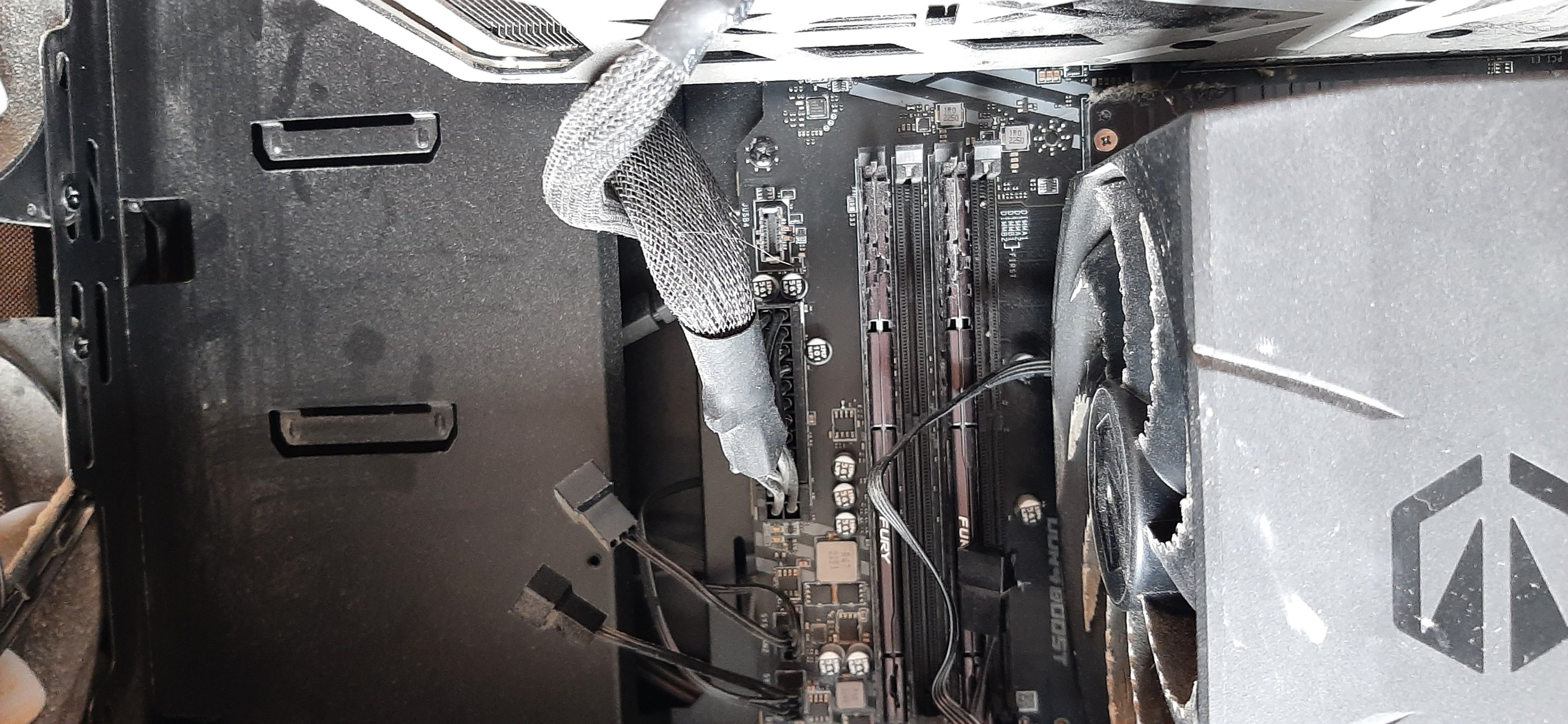

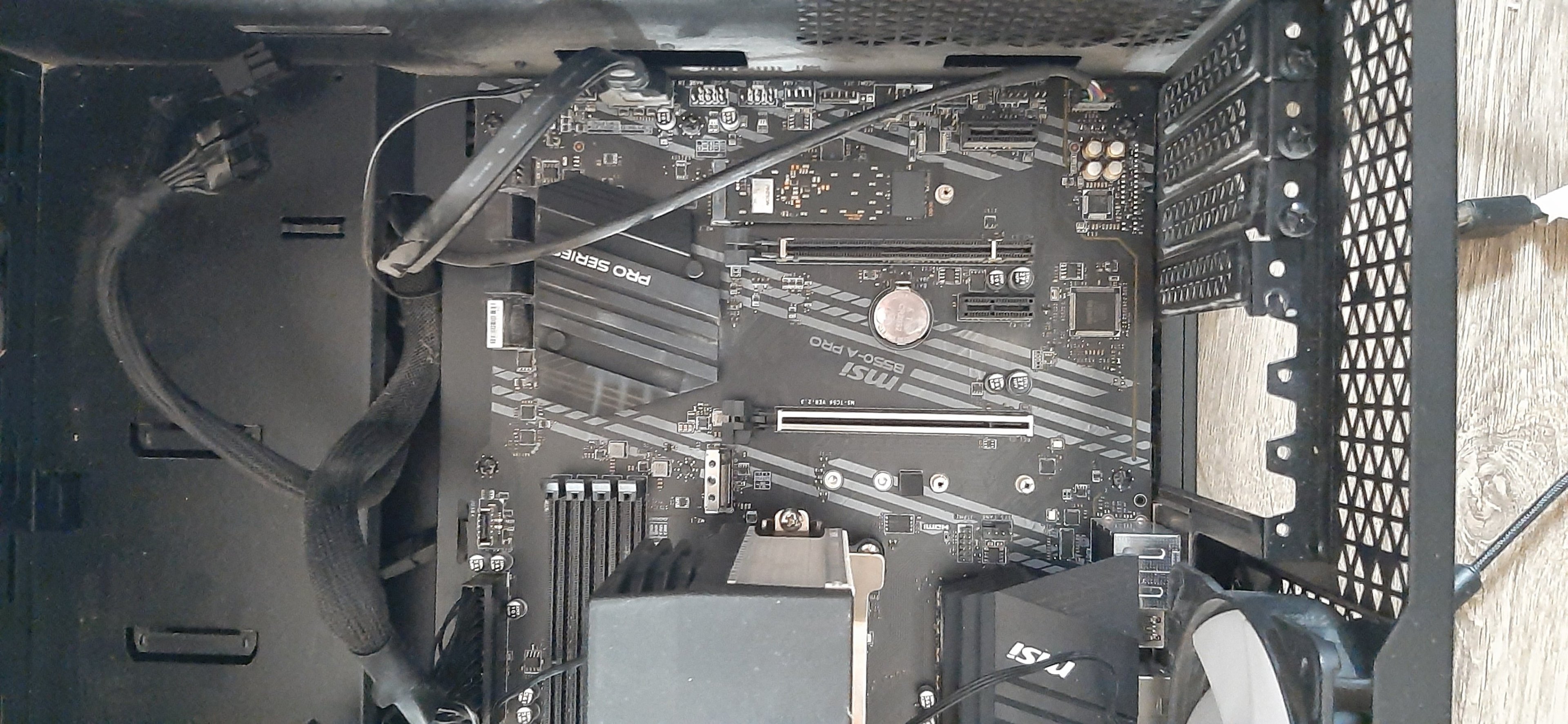

2. Beschreibe dein Problem. Je genauer und besser du dein Problem beschreibst, desto besser kann dir geholfen werden (zusätzliche Bilder könnten z. B. hilfreich sein): Gestern habe ich meine CPU aus ihrem sockel genommen und neue Paste aufgetragen danach ging alles super. Dann habe ich heute meine Grafikkarte und M2 SSD ausgebaut sauber gemacht (mit Luft) und dann wieder eingebaut seitdem bekommeich kein Bild.
Die Lüfter leuchten und drehen sich
Am Mainboard leuchtet die Dram lampe weis
Die Lüfter meiner Graka drehen sich nicht
Ich bekomme kein Bild und der PC lässt sich nicht über die Power Taste (gedrückthalten) ausschalten
Alles einmal wieder aus und eingebaut.
Grafikkarte getauscht lüfter drehten sich kein bild.
Ram raus und rein keine Änderung
Nervenzusammenbruch und dann gebetet kein Bild.
Sämtliche Stromanschlüsse überprüft kein Bild
Ich bin für jede Idee offen

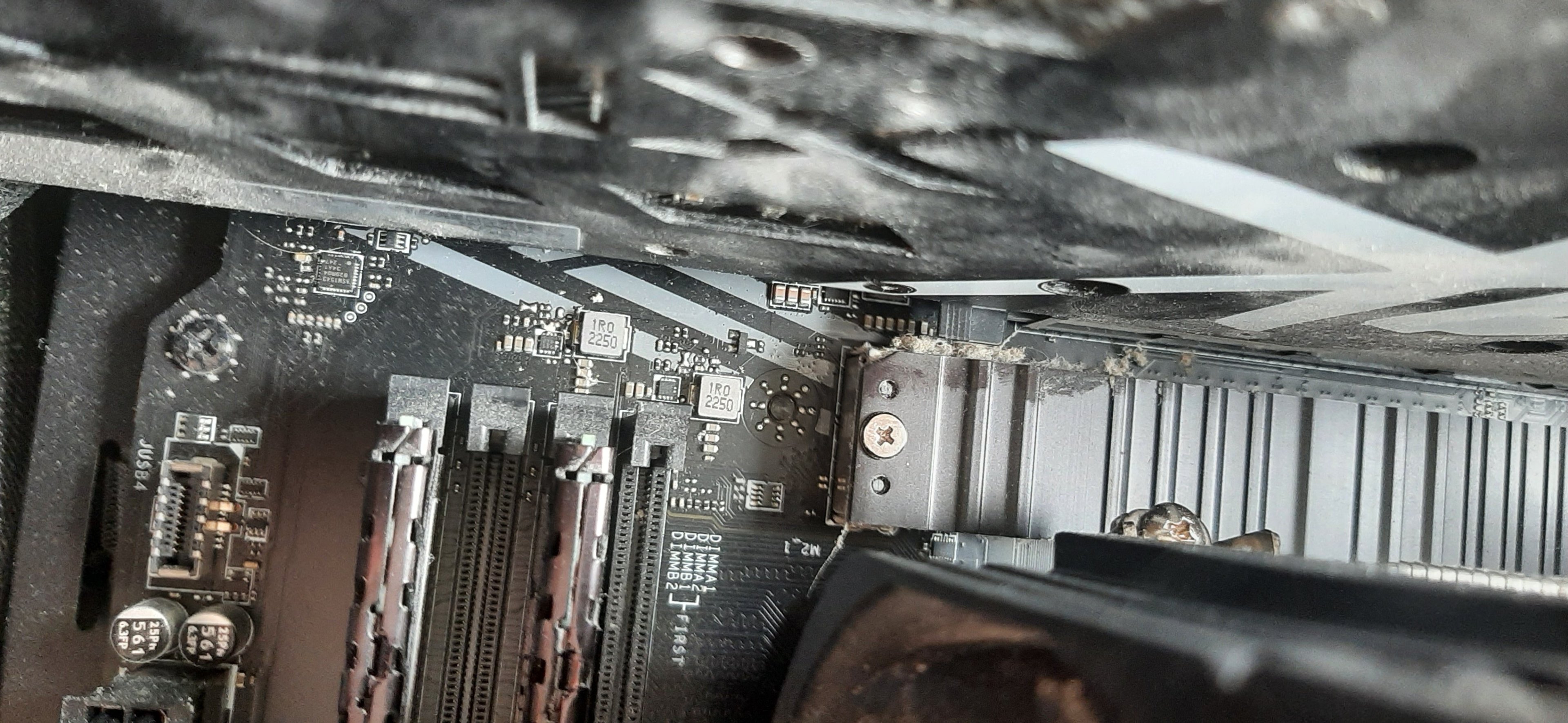

Wo hast du die Komponenten ausgeblasen? Nicht das einfach nur Dreck in den RAM Slots gelandet ist.

Achso und ausgeblasen hab ich seperat draußen am Fenster
Ok, dann ists kompliziert, damit Dreck in die Ramslots zu bekommen.

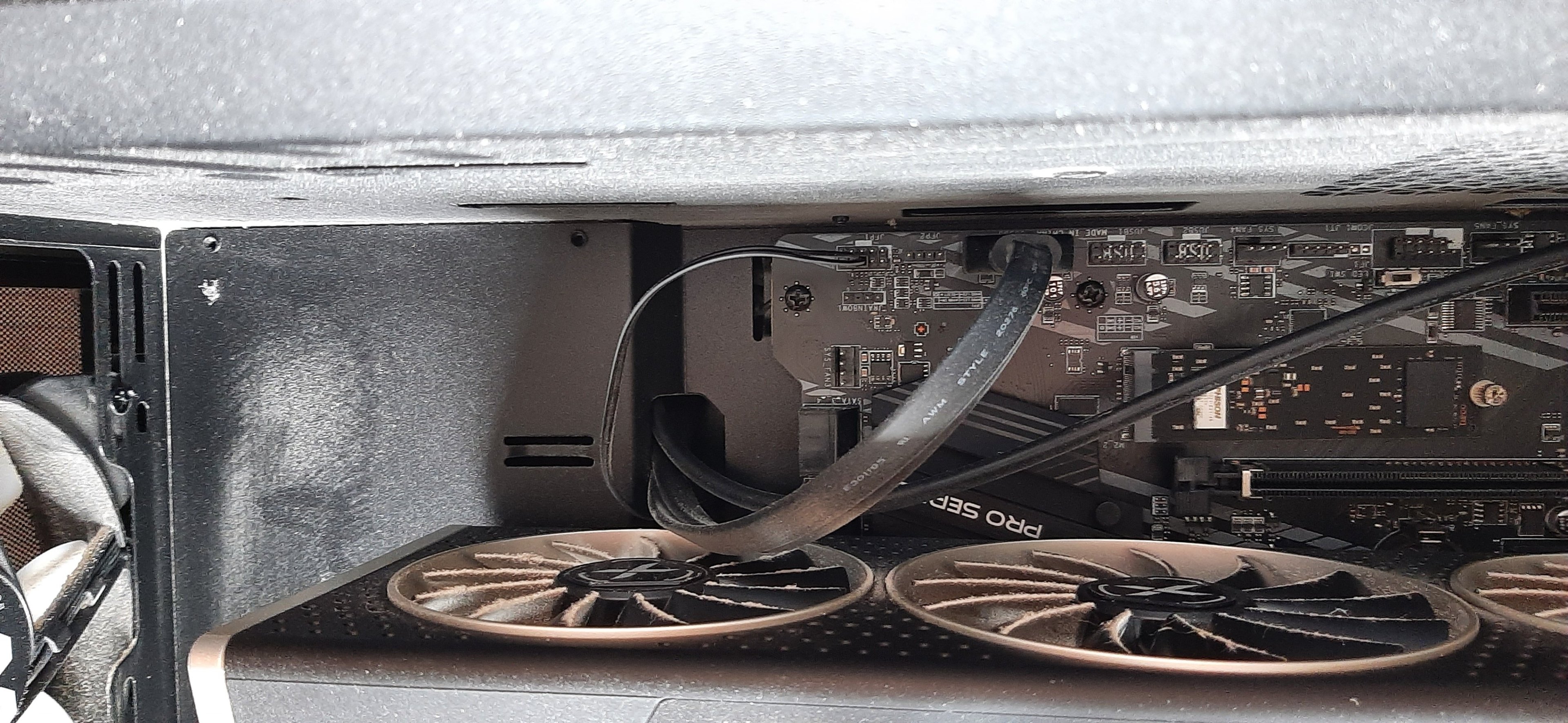

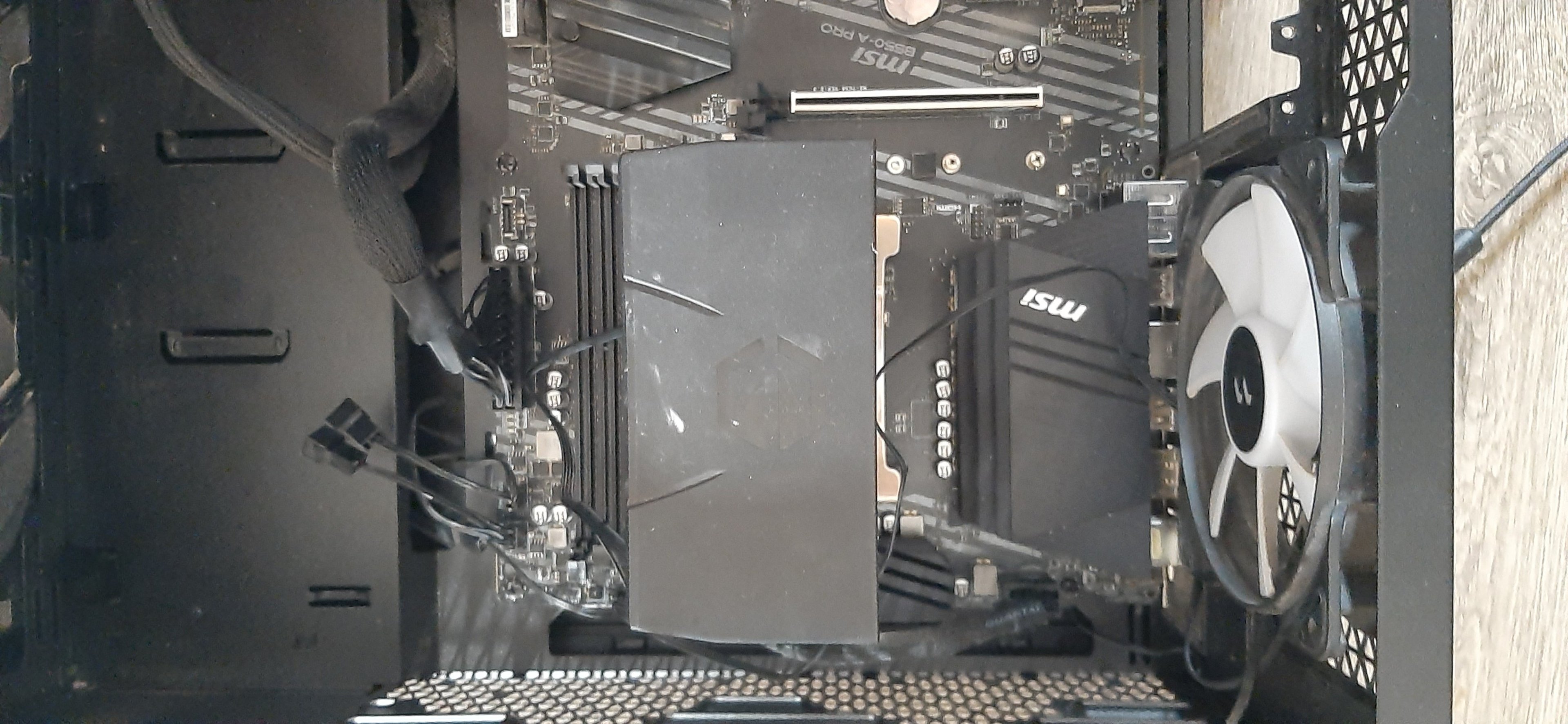

Ok ich habe legit jetzt alles raus gebaut das einzige was noch drin ist ist die Cpu und die kanns nicht sein fie ging gestern noch und heute hab ich die nicht angefasst

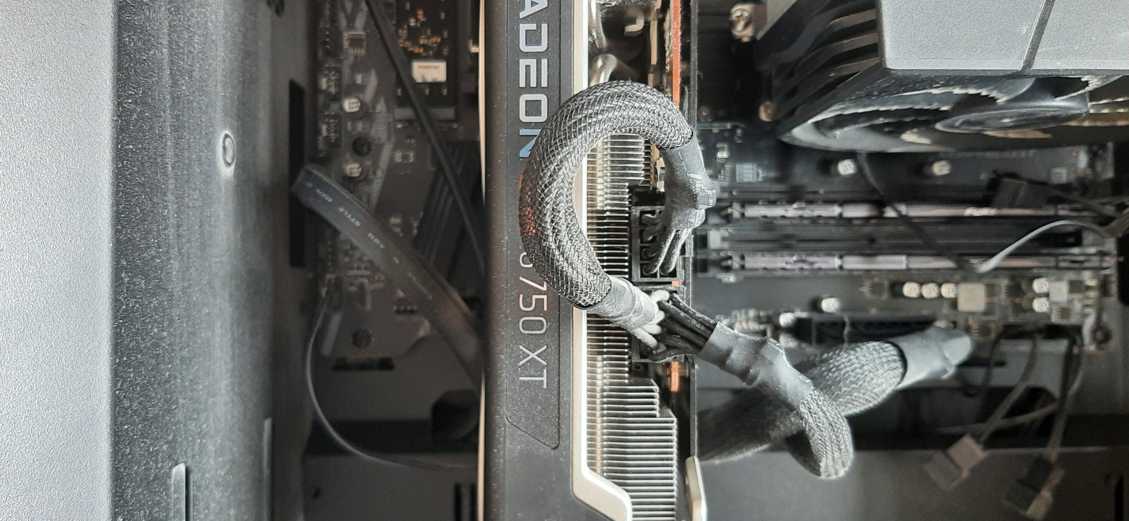

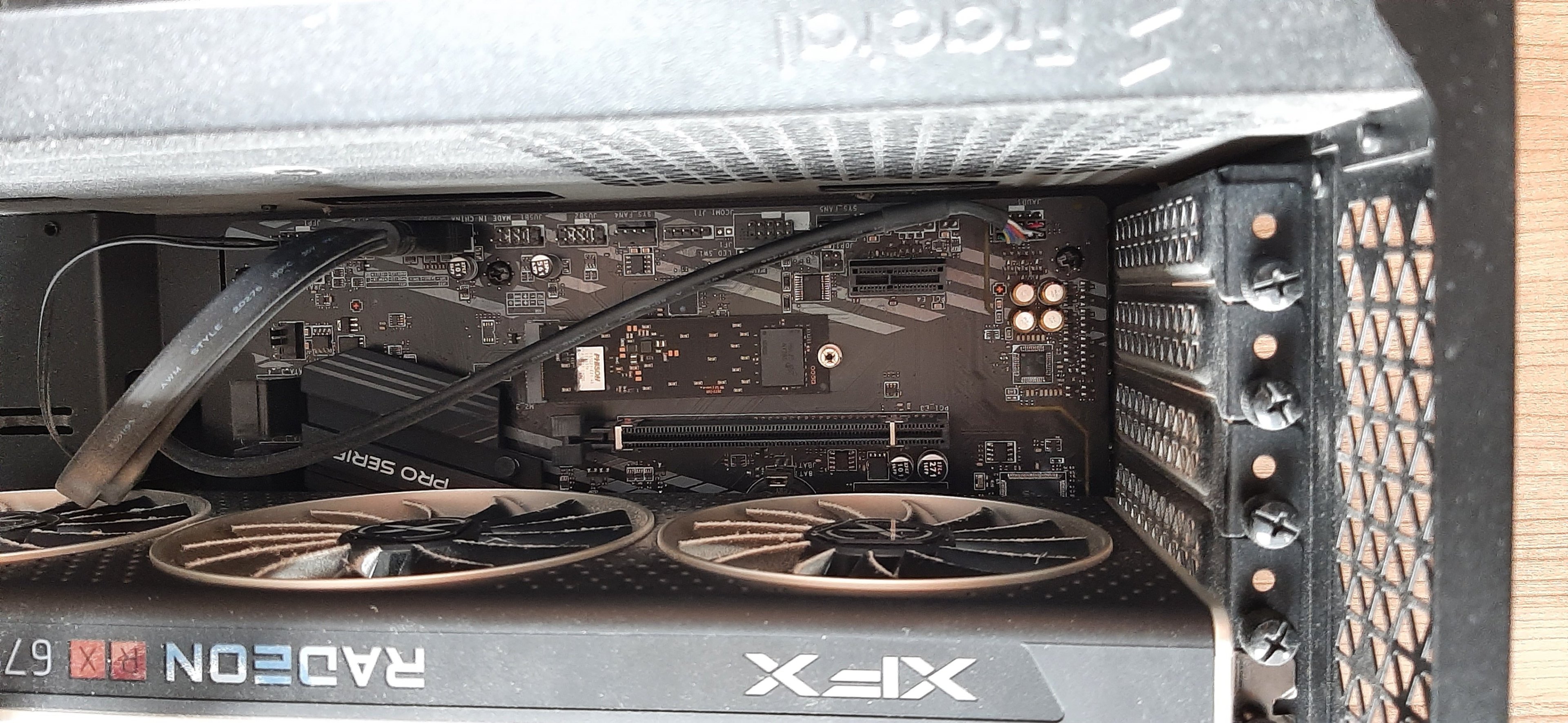

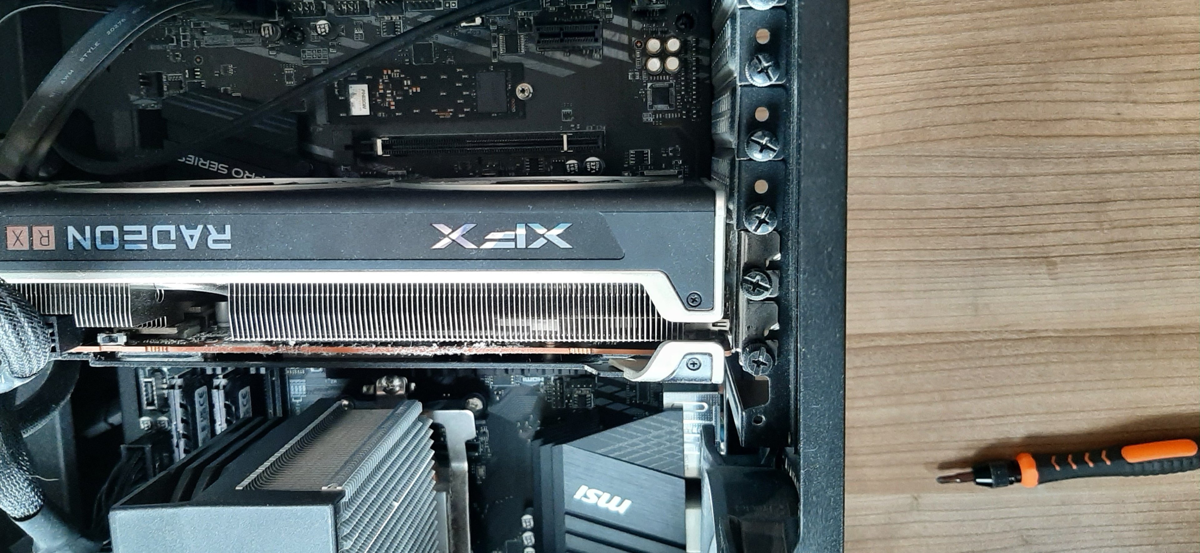

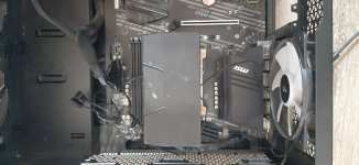

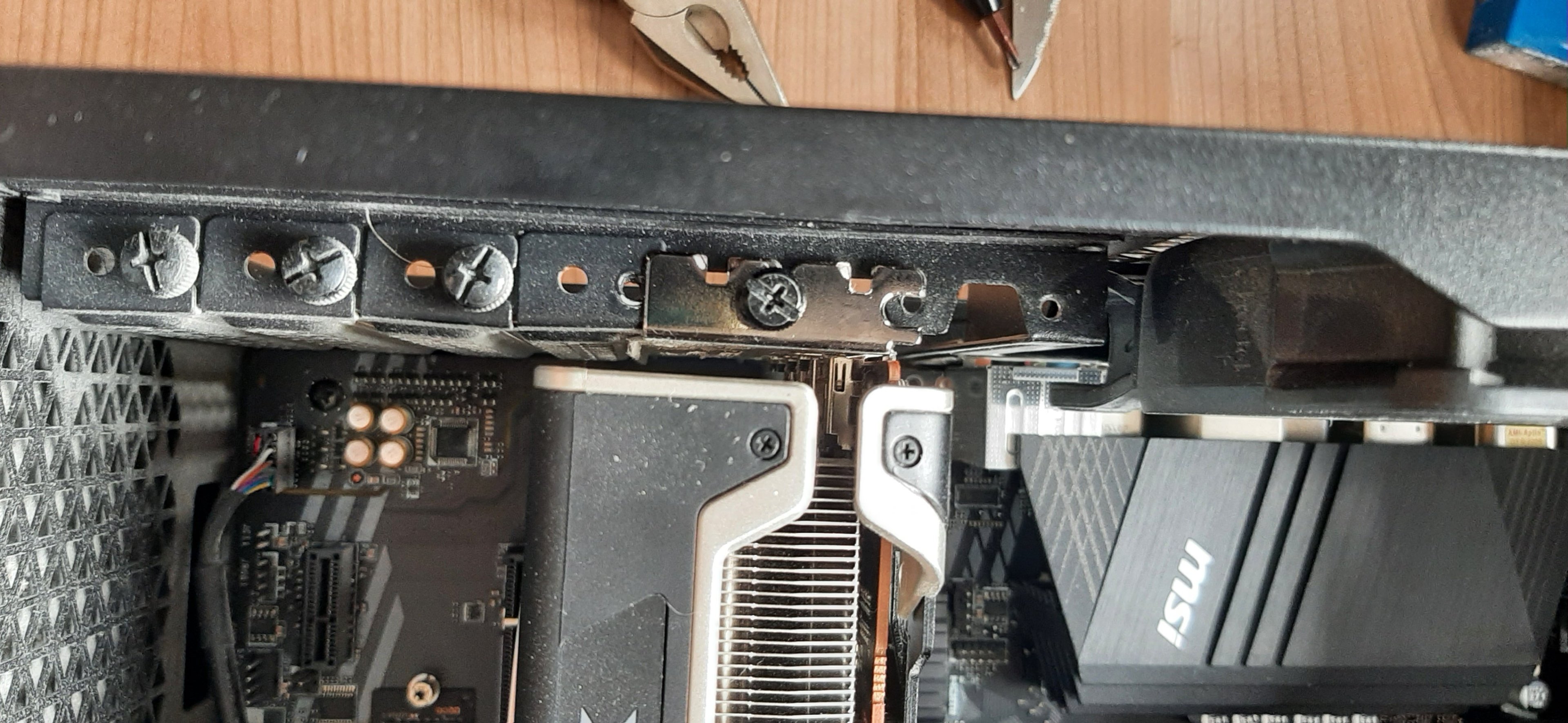

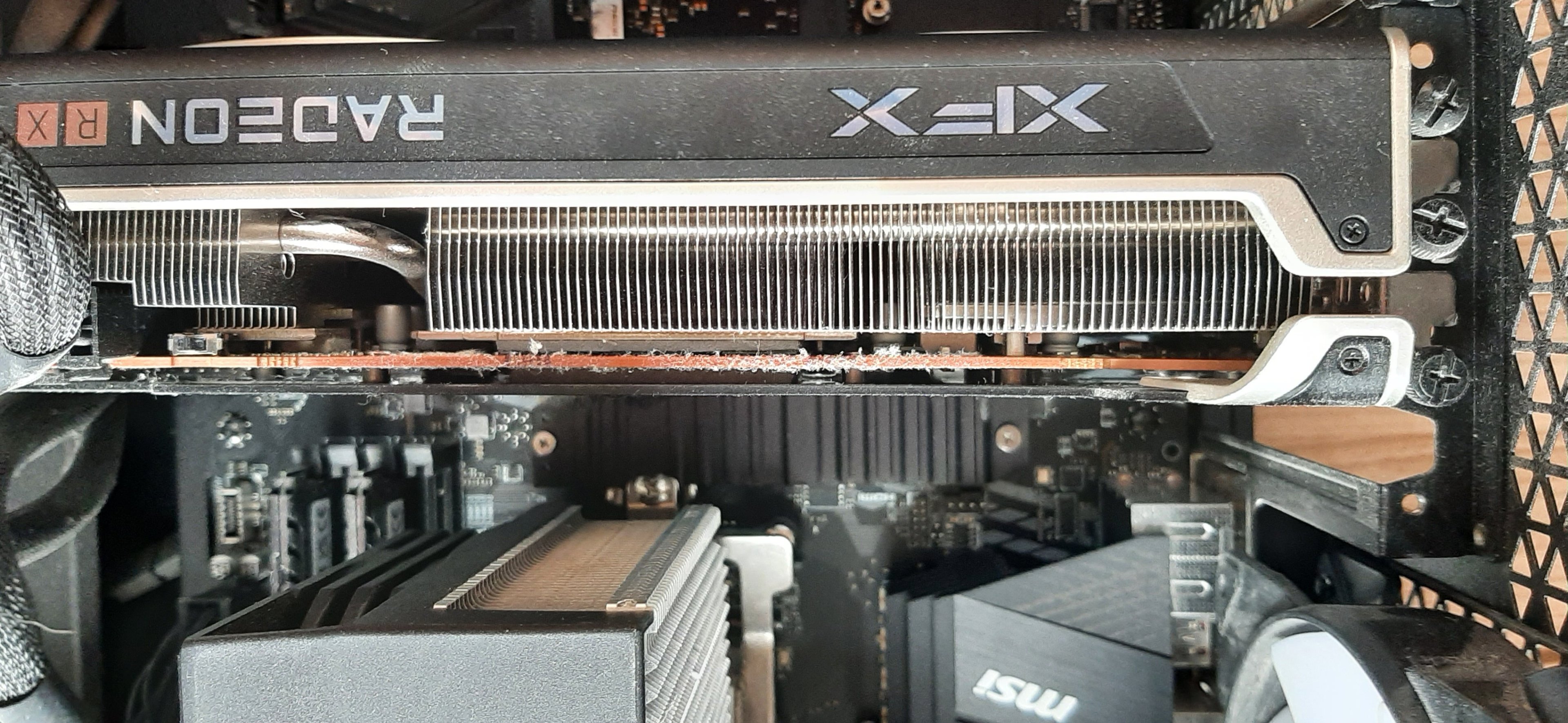

Das sind alles bilder von heute
Ok also ram wurde getauscht und auch hier Cmos Clear kack. Keine Veränderung
