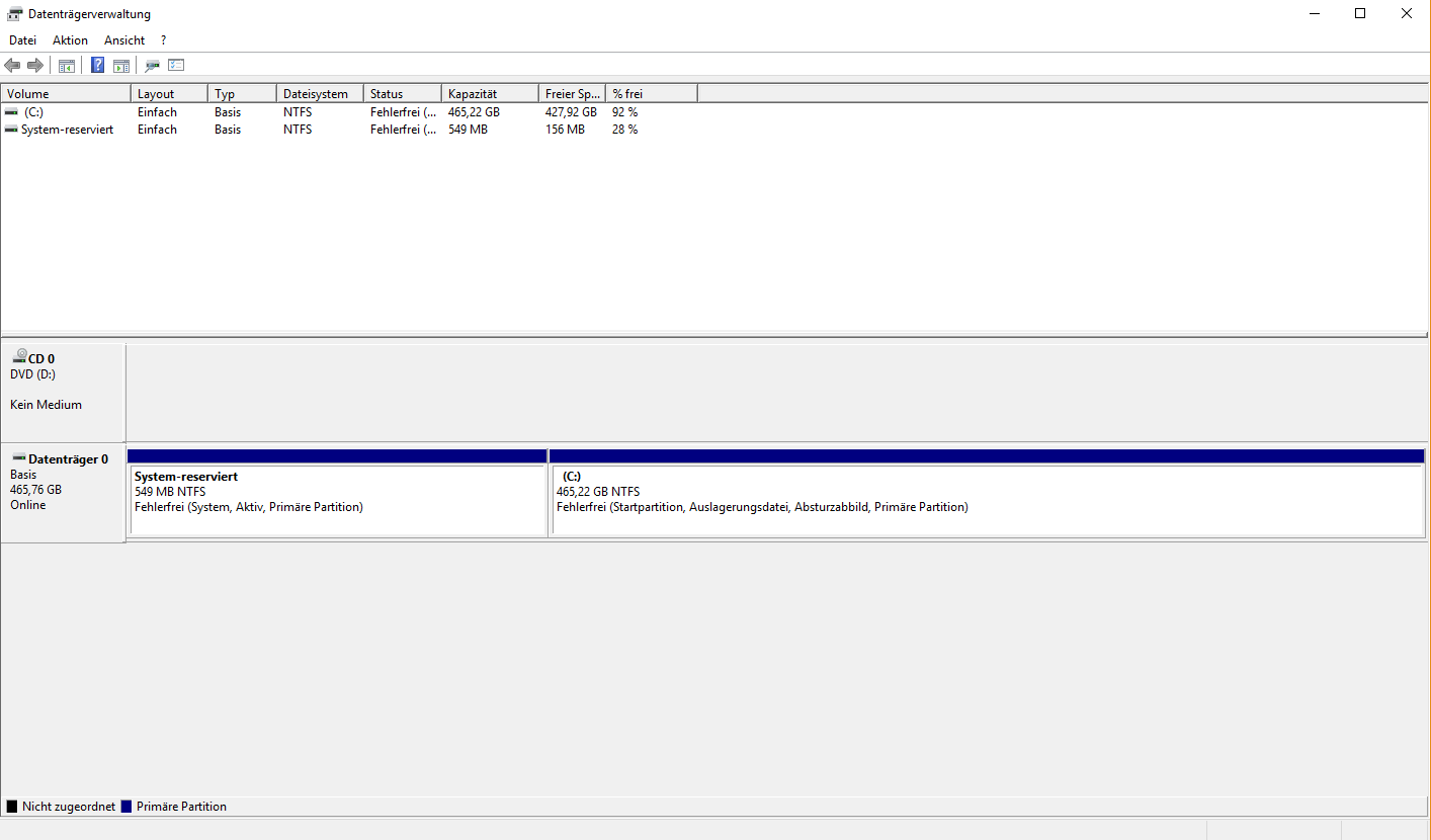

Schick sonst auch mal nen Bild aus der Datenträgerverwaltung
So, neuer Tag, neues Glück - vergebens.
Die HDD wird nach wie vor nicht angezeigt -.-
Hier mal ein Bild:
Hat noch jemand eine Idee oder übersehe ich einfach was?

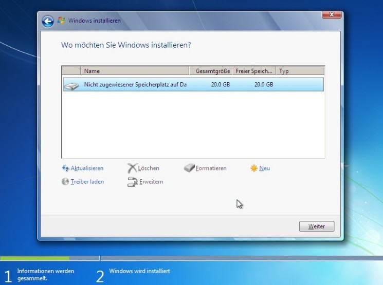

kannst du mal von dem Windows install Stick/DVD booten und die Installation beginnen, bis zur Festplattenauswahl, da unten rechts auf Laufwerksoptionen erweitert klicken, dann da die HDD auswählen und die da formatieren, danach die Installation abbrechen und gucken ob sie danach erkannt unter Windows erkannt wird

bei der der Windows Installation kommst du zu dem Fenster, da kann man die HDD formatieren, danach einfach abbrechen

steck die SSD ab und boote von dem Stick und installiere win10 auf die HDD, guck da ob die beider Festplattenastwahl angezeigt wird, wenn ja da unten rechts auf Laufwerksoption erweitert klicken und da die HDD formatieren und dann die Installation abbrechen.
danach die SSD wieder anstecken, dann gucken ob die HDD unter Windows erkannt wird
