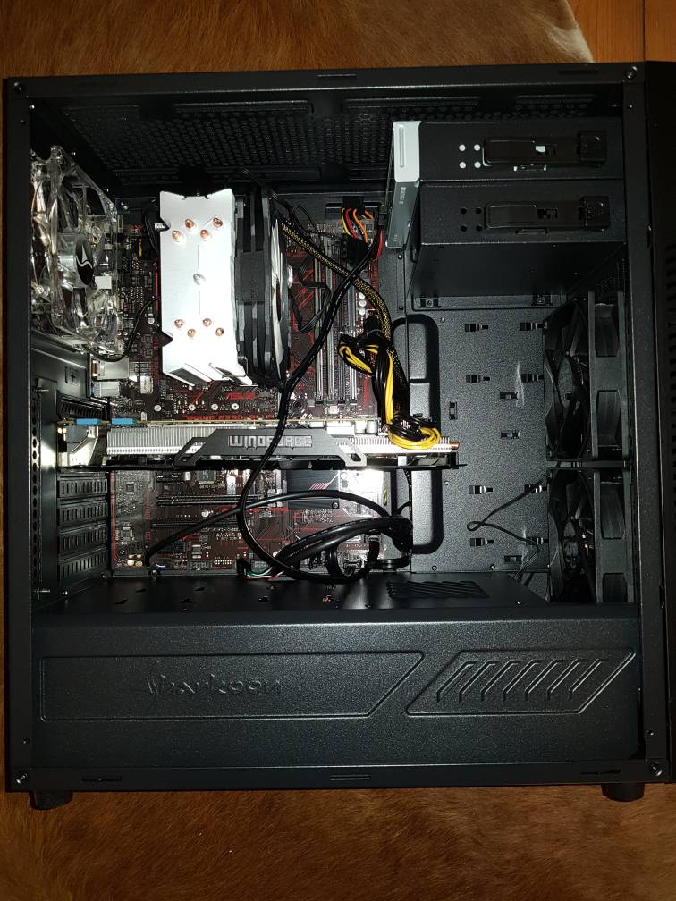

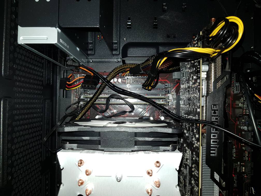

Moin Leute,
Ich habe mich heute mit viel Ruhe und Geduld an meinen ersten Computer gewagt.
Somit habe ich die letzten 4 Stunden damit verbracht meinen Computer zusammen zu schrauben.
An den Aufbau habe ich mich mithilfe eines YouTube Videos gewagt (von HardwareDealz) und alles Schritt für Schritt nach gemacht.
An manchen Stellen hatte ich ein wenig Kopfschmerzen und war mir unsicher, aber letzten Endes steht der PC jetzt unter meinem Schreibtisch und Ja, er läuft.!
Habe bereits Windows installiert (muss noch die Treiber installieren) und mir sind bis jetzt keine Probleme aufgefallen, aber ich habe noch ein paar Fragen.
Beim Aufbau war eigentlich alles selbstverständlich und für mich war es das schwierigste alle Kabel richtig zu stecken und irgendwie unterzubringen.
Jedoch liegen bei mir ein paar Kabel auf dem Mainborad oder sind sehr na dran, als Beispiel das Stromkabel für die CPU.
Zudem liegt ein Kabel auf dem CPU Kühler.
Sind diese Dinge schlimm?
Desweiteren wollte ich fragen ob es ein Programm gibt welches so gesehen prüfen kann ob alles richtig verbunden ist.
Gerne poste ich auch Fotos, aber wie das über mein Handy geht weiß ich nicht, dann könnt ihr euch einen besseren Eindruck machen. Schaffe es bis morgen nicht mehr mich mit dem Computer zu beschäftigen, deswegen schreibe ich euch mobil.
Aber noch mal allgemein. Der PC läuft, alle Komponenten scheinen zu funktionieren, trotzdem Frage ich ob man beim Aufbau irgendwelche schwerwiegenden Fehler machen kann? Wenn ich irgendwas falsch gesteckt haben sollte, wäre das sehr schlimm?
Danke schon mal im voraus.
LG.

So, jetzt weiß ich wie ich Fotos posten kann.
Ich bin mir eigentlich bei allem recht sicher, hatte lediglich bei zwei Geäuse Kabeln Bedenken, da die anders beschriftet waren als in der Mainboard Anleitung. Einmal restart und noch was anderes. Zudem war ich mir bei diesen beiden mit + und - unsicher, da bei dem einem + oben und beim anderen unten war, diese waren aber direkt nebeneinander.

naja das Gehäuse hätte auch Aussparungen, so das man die Kabel auch anders legen könnte.
zb der 8pin CPU Stromstecker oben links könnte man auch komplett bis oben hinten am Gehäuse entlang verlegen
wen Kabel irgendwas berühren passiert nichts, solang sie nicht einen Lüfter berühren.
Restart = Reset, die Polung ist bei Power SW und Reset völlig egal, da die beiden Taster ja nichts anderes machen als die Kontakte zu Brücken, wenn man drauf drückt.
nur die HDD und Power LED, da ist die Polung nicht egal, da geht aber nichts kaputt, wenn die falschrum angesteckt sind, die LEDs leuchten nur nicht

Okay, werde probieren den CPU Stecker umzustecken.
Aber die Kabel können so gesehen ALLES berühren ausser Lüfter?
Ich meine manchmal wird es ja an manchen Komponenten schon ziemlich heiß. Also da ist keine Gefahr das ein Kabel schmilzt oder ähnliches?
Heiß ist relativ, da wird nichts so heiß, das was schmelzen könnte, die CPU wird warm (30-65°C), aber da ist ein Kühler drauf, genauso bei der Grafikkarte.
keine angst, da schmilzt nichts

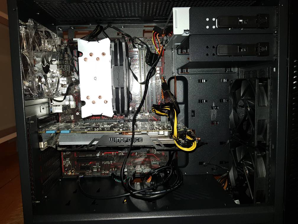

Also dafür, das das Dein erster selbst zusammengebauter PC ist - erstmal ein "Hut ab" von mir!.

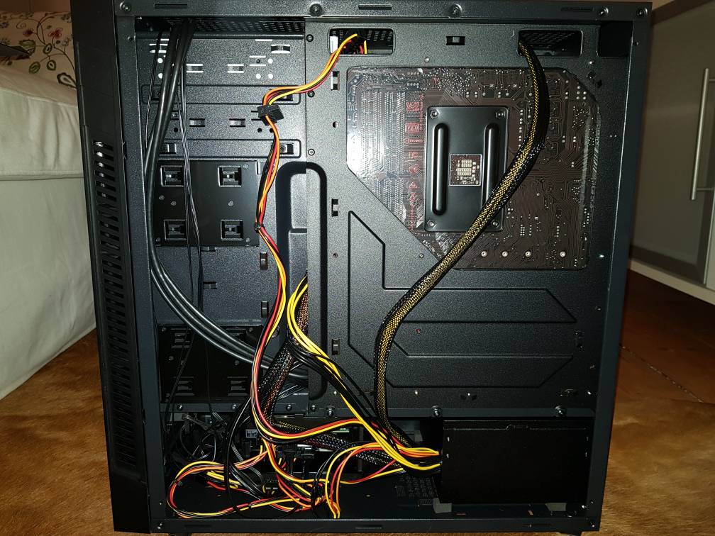

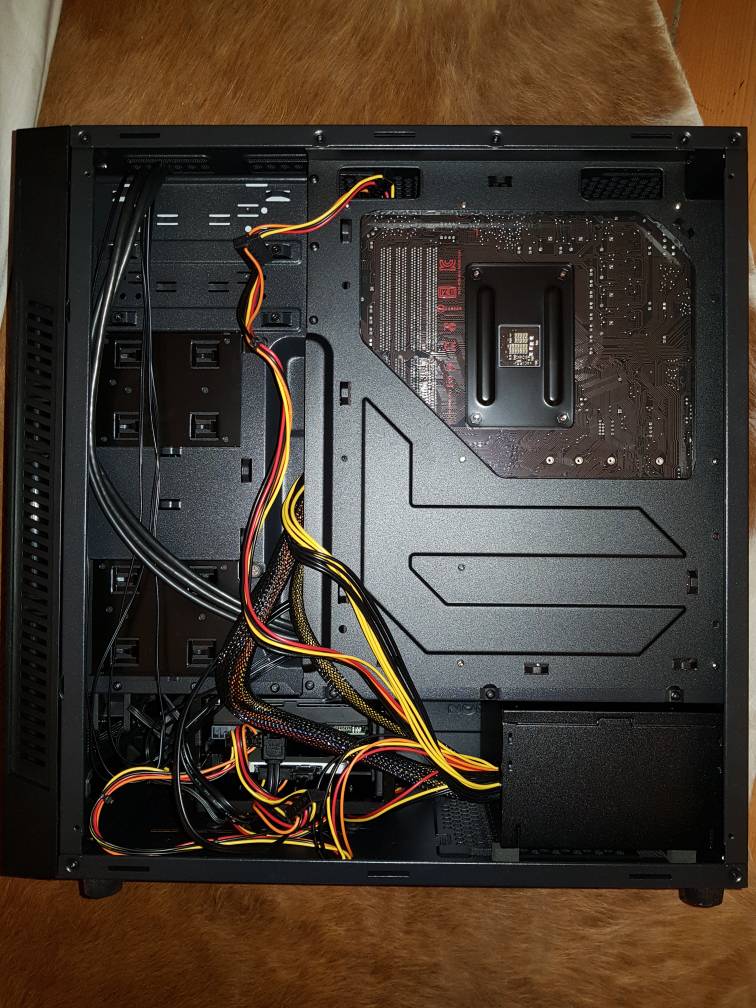

Alle weiteren Veränderungen haben lediglich kosmetischen Hintergrund. Du kannst die Kabel (v.a. das dicke Stromkabel) wunderbar über die Rückseite des Mainboards leiten, so wie auch alle anderen Kabel, die noch von vorne sichtbar sind.
Damit kannst Du dich ja mal - wenn Du Zeit dafür hast - noch auseinandersetzen.
Aber wie schon die Vorredner bemerkten tut das der Funktion keinen Abbruch.

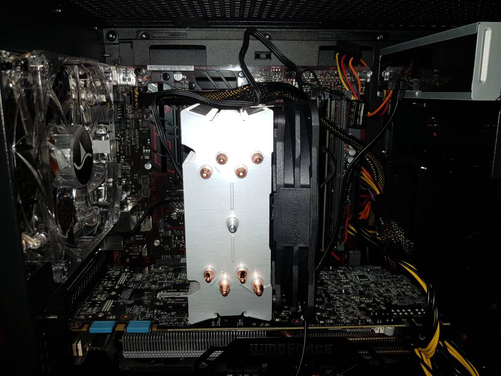

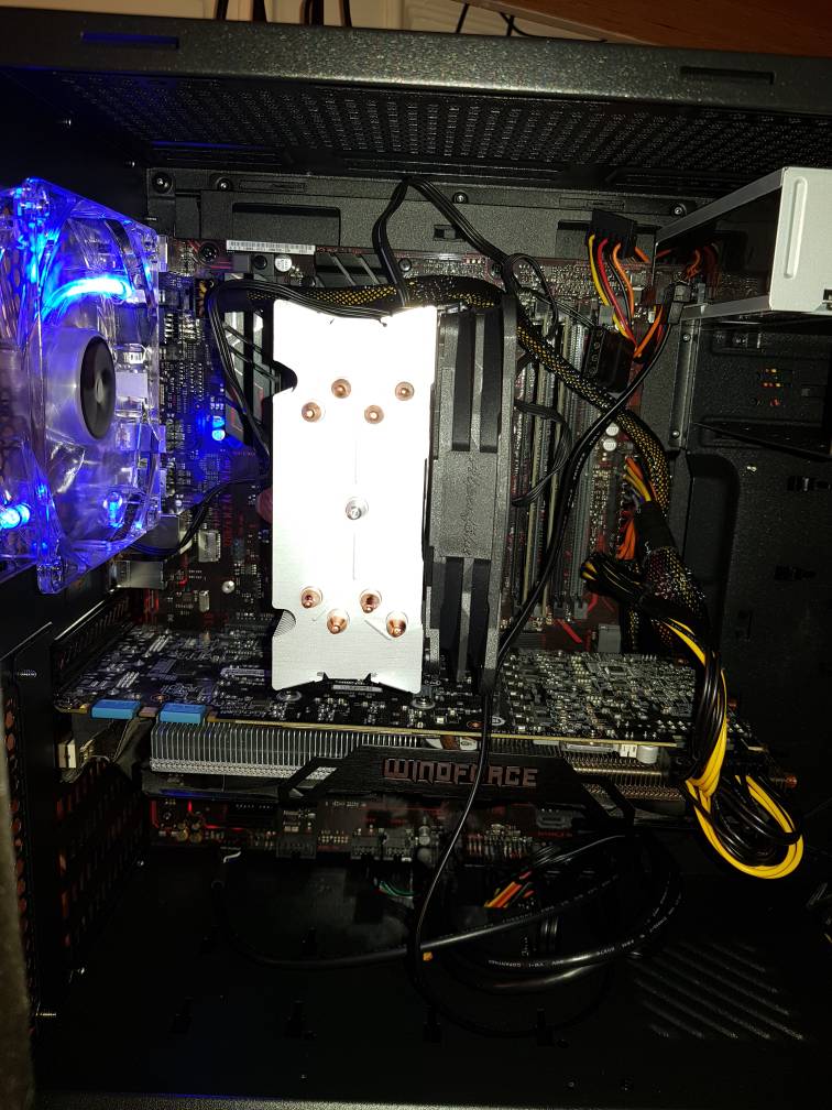

Bin nun doch früher zu Hause als gedacht und habe erst mal den CPU Stecker umgesteckt.
Ich mach mir nun lediglich noch um das Kabel Gedanken welches direkt auf dem CPU Kühler liegt, aber wenn ihr sagt das das nicht schlimm ist glaube ich euch das natürlich.

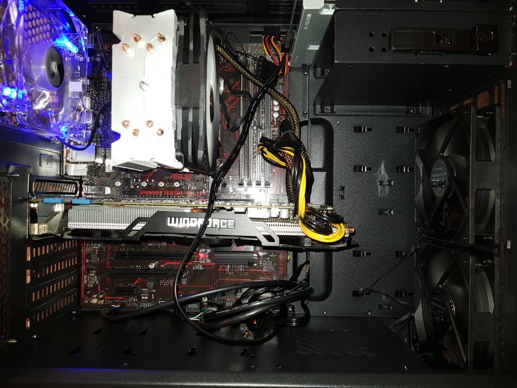

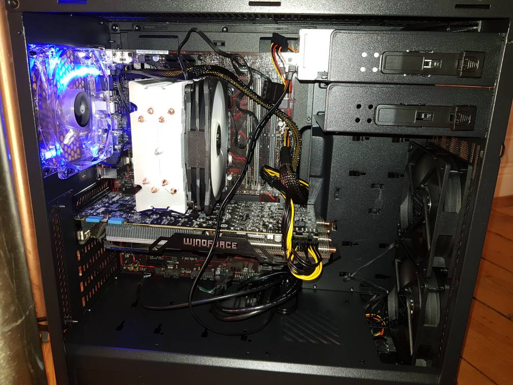

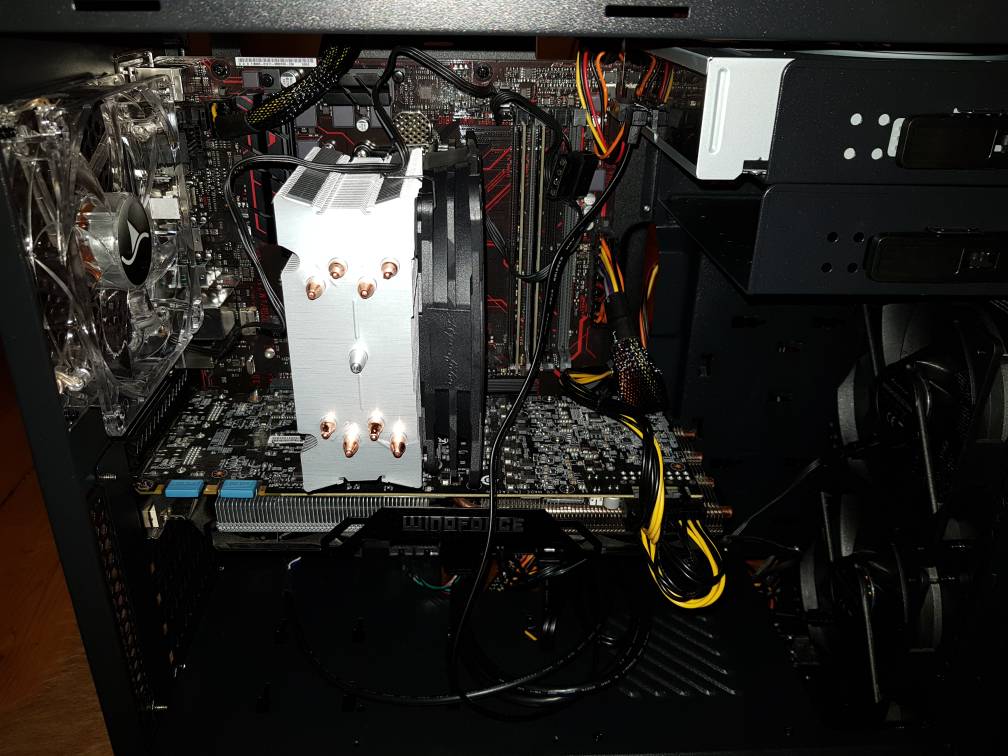

Hier noch mal 3 Bilder wo man hoffentlich alles sehen kann, was ihr sehen müsst.
dann leg sie anders, wenn sie dich stören, man kann die ja auch hinter dem Mainboard lang führen

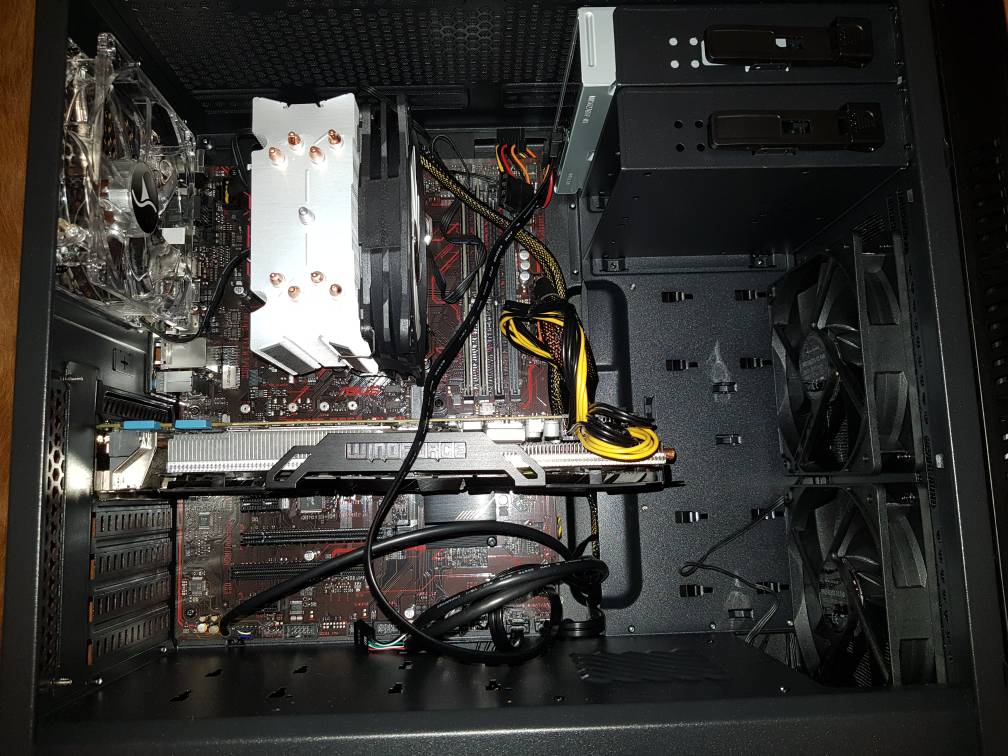

Sieht sehr sauber aus für den ersten PC, respekt.
Bei mir sah es damals viel schlimmer aus :D Und nach dem 9. System sieht es auch nicht viel besser aus :D :D
Erfahrungsgemäß gebe ich mir allerdings bei Systemen für andere mehr Mühe, da ich weiß, dass ich an meiner Kiste sowieso ständig was ändere :evillol:
Welche Grafikkarte und Netzteil sind denn da verbaut und täusch ich mich oder hängt die Grafikkarte nur an einem "Strang" vom Netzteil?
