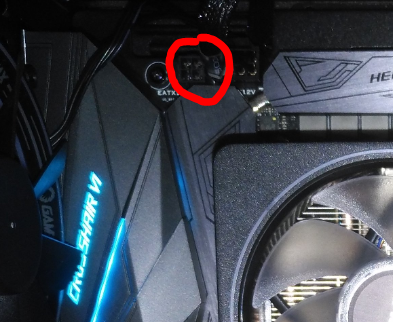

Sieht das nur so aus oder steckt da nix drin?

@mtJade mit BIOS Flashback? Da brauch er kein Bild für... nur nen Stick und nen Finger für die Taste ;-) Das ist der Vorteil beim Board!
Und ja da steckt nix... da der 8 Pin steckt... die 4 weitern brauch er nur bei krassem OC.. starten sollte/wird der PC trotzdem...

Stimmt, da habe ich wirklich noch nichts angeschlossen. Nach Anleitung müssten die rechts eingesteckten ausreichen, oder?mfJade schrieb:Sieht das nur so aus oder steckt da nix drin?
