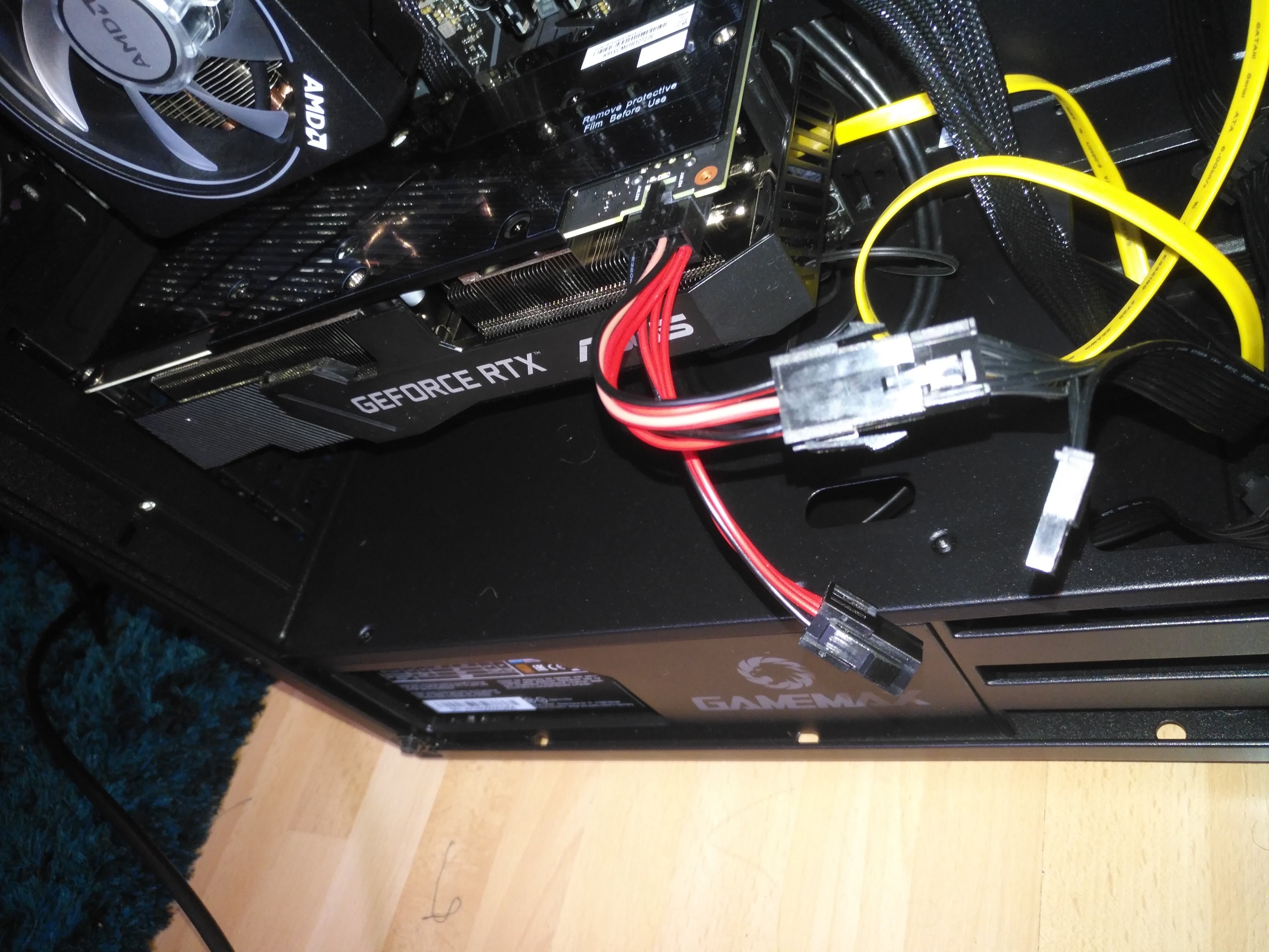

Wie im Titel schon beschrieben bekomme ich auf meinem neu gebauten PC leider kein Bild zu sehen. Ich habe die Grafikkarte Asus RTX Geforce 2060 eingebaut und hatte dabei zwar zwei Anschlüsse am Kabel der Grafikkarte, aber nur einen der vom Netzteil kommt. Bei Grafikkarte und Netzteil hatte ich mich beraten lassen, mir wurde also versichert, dass beide zusammen passen.
Leider konnte ich in der Anleitung der Grafikkarte und auch online nicht genau herausfinden, welchen Anschluss ich verwenden muss. Ich habe einen doppelten Stecker von der Grafikkarte ausgehend beide mit 6 pins und vom Netzteil ausgehend einen mit 6 und einen mit 2 pins.

was haben adapter da zu suchen ?
die gehören da nicht dran, weg damit.

6+2Pin direkt in die Graka und den Adapter weglassen. Dann geht's auch.

Welche Grafikkarte ist es denn genau? Sieht mir nach einer mit 8 PIN Anschluss aus, wieso steckst du nicht einfach das 6+2 Kabel direkt in die GPU? vermutlich bekommt sie zu wenig Saft, weil du den 6 auf 8 Pin Adapter verwendest (warum auch immer?)
Mhh hast du auch das richtige PCIe Kabel genommen?
8pin auf 2x 6pin seh ich zum ersten mal...
aber wie die anderen schon geschrieben haben: adapter weglassen und den 6+2 vom netzteil direkt an die grafikkarte.

den 6+2Pin zusammenstecken und direkt an die Grafikkarte!

Okay, das mit dem Adapter war in dem Fall wohl ein dummer Anfängerfehler. Danke :D
Jetzt steckt das Netzteilkabel mit allen 8 pins direkt in der Graka. Ein Bild bekomme ich leider trotzdem noch nicht.

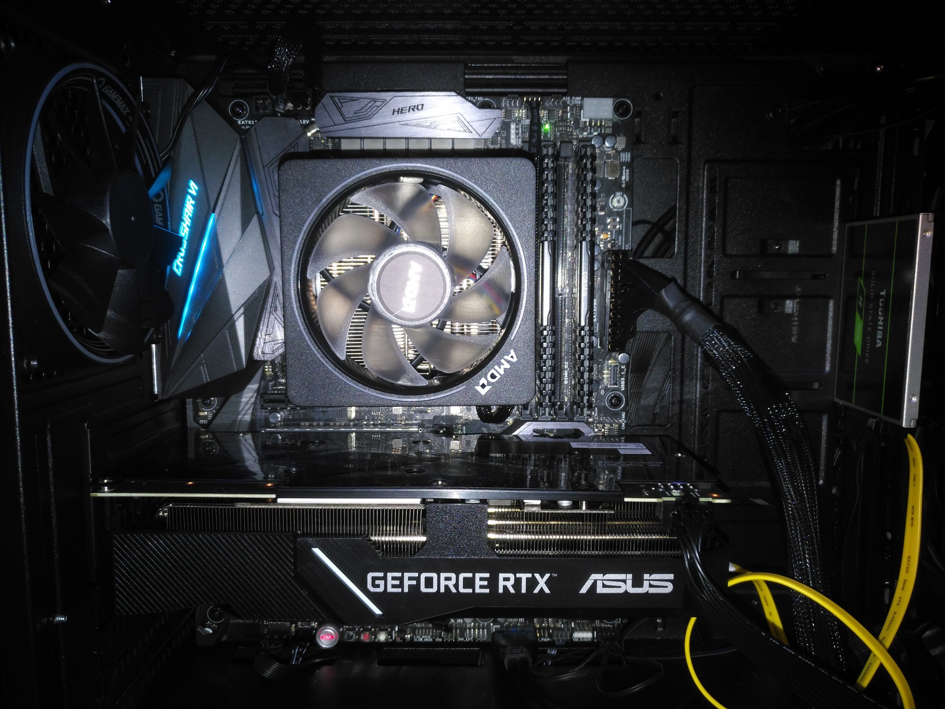

Ich dachte zuerst es handelt sich um einen Trollpost.
Von einem 6+2 nur 6 Polig auf 8 Polig zu verwenden ist aber mal was neues und hat mich dann, beim Betrachten des Bildes, doch gut Unterhalten.

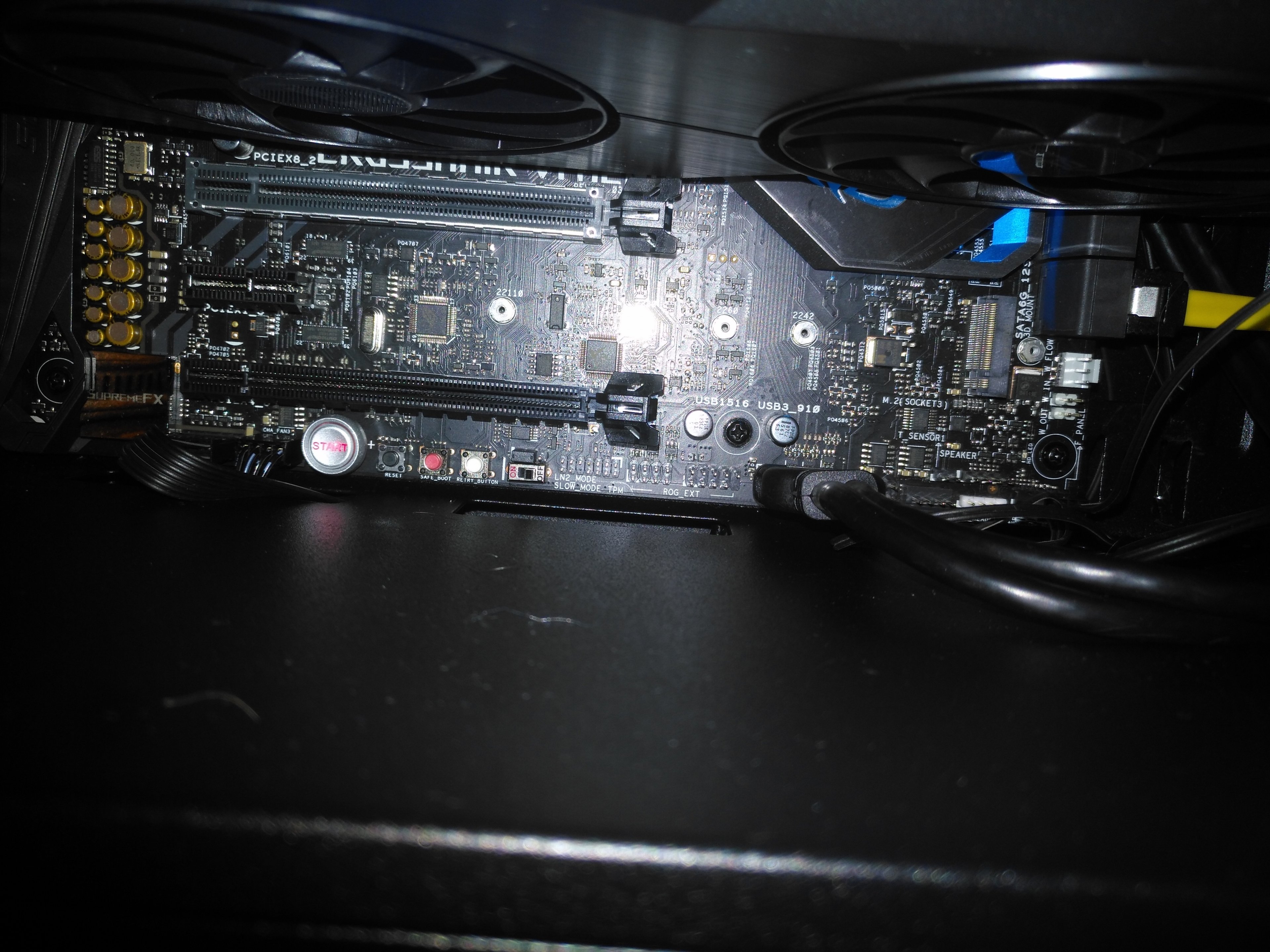

@mönsterchen machst du bitte ein Bild, dass man das ganze Mainboard sieht?

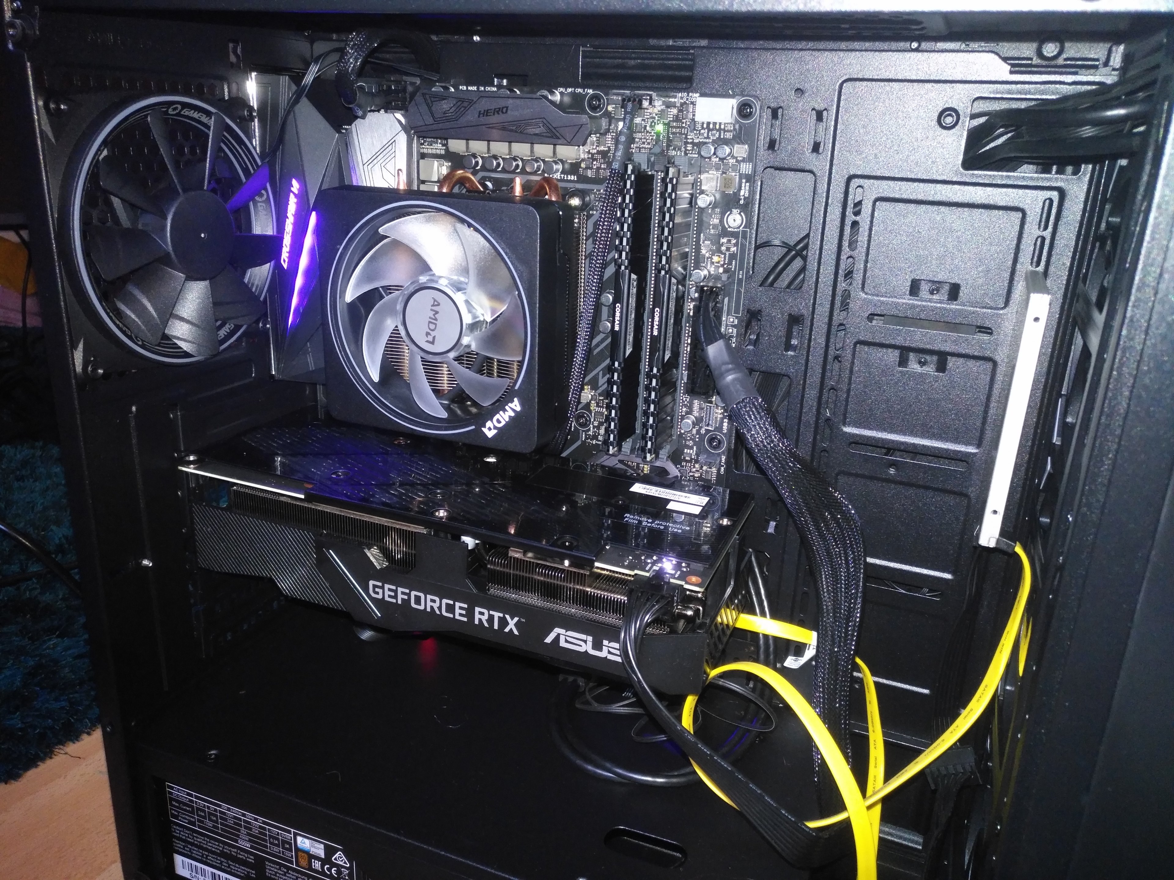

Mach mal ein paar Fotos.
