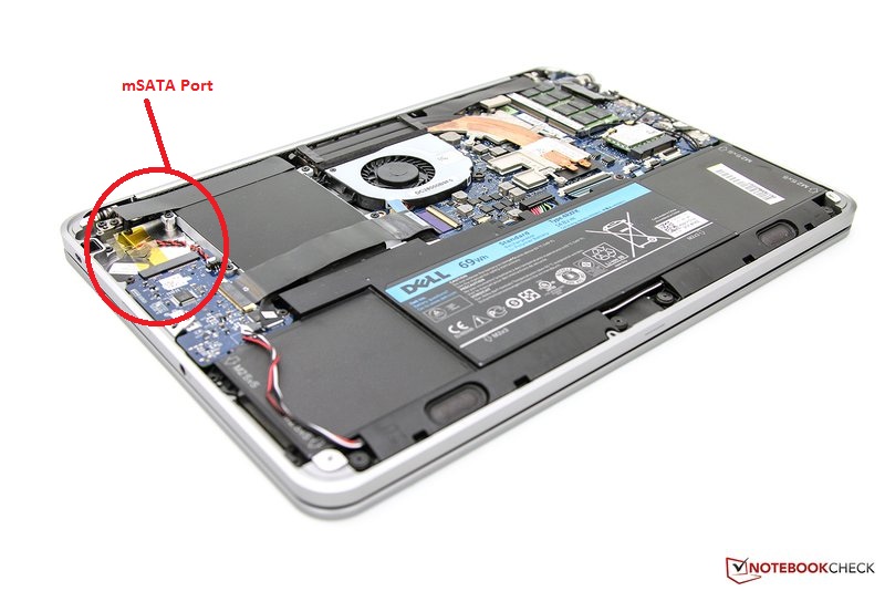

Den mSATA Slot habe ich noch nicht entdeckt... :freak:
Ich würde sagen der TE muss mal die Wartungsklappe öffnen und selbst nachsehen.
Ja, das kann hinkommen.
Da meinen die bestimmt da: (Quelle siehe Post #14)
Da hat sich die also versteckt, die ist aber auch soo klein ;)
Wenn ich das also richtig verstanden habe, muss man, bevor man die mSata Karte ausbaut, zuerst Lautsprecher und Batterie entfernen?!
Dann stellt sich für mich noch die Frage, was man "umstellen" muss, um die mSata nicht als cache, sondern als richtiges Laufwerk zu benutzen.
So wie ich das gelesen habe, muss nur die Wartungsklappe aufgeschraubt werden.
Der Akku ist wie auf den Bildern zu sehen ist integriert und Lautsprecher habe ich jetzt auch keine entdeckt.
Wie DELL die mSATA SSD angebunden hat und ob sich die mSATA SSD mit einer frischen Win7 Installation als vollwertigen Systemdatenträger behandeln lässt kann ich nicht sagen.
