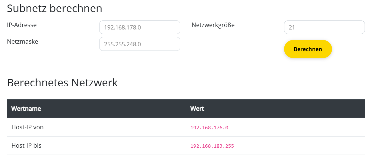

Mit einer 21er Netzmaske bekommst du alle in ein Netz.
https://www.livewatch.de/de/tools/subnetz/rechner

In einem 24er Subnetz haben 255 Geräte "Platz". Bist du da schon in der Nähe?
Mit einem 23er Netz wäre es schon die doppelte Anzahl:
Wenn du das so in der Fritte konfigurierst, wird die sich vermutlich einen anderen Bereich für das Gast Netz aussuchen.
Reaktionen: DeusoftheWired
Da 192.168.178.0/23 schon das "179er" /24-Segment beinhaltet, wirst Du um Neuvergabe der Adressen im "178er" /24-Segment nicht drumherumkommen, also z.B 192.168.176.0/23 oder 192.168.172/22.

FRITZ!OS verschiebt das Gastnetz für Dich automatisch. Wenn Du also nicht ins 172.16.x.x rüber wechseln, sondern bei 192.168.x.x bleiben willst, und Du
  • 192.168.178.1/255.255.254.0 wählst, dann springt das Gastnetz (gleich) auf 181
  • 192.168.176.1/255.255.252.0 → 181
  • 192.168.176.1/255.255.248.0 → 184
  • 192.168.176.1/255.255.240.0 → 192
und so weiter. Wenn Du unbedingt willst, kannst Du auch bei größeren Subnetzen bei 192.168.178.1 für die FRITZ!Box bleiben, Du verschenkst dann halt ein paar Adressen.
