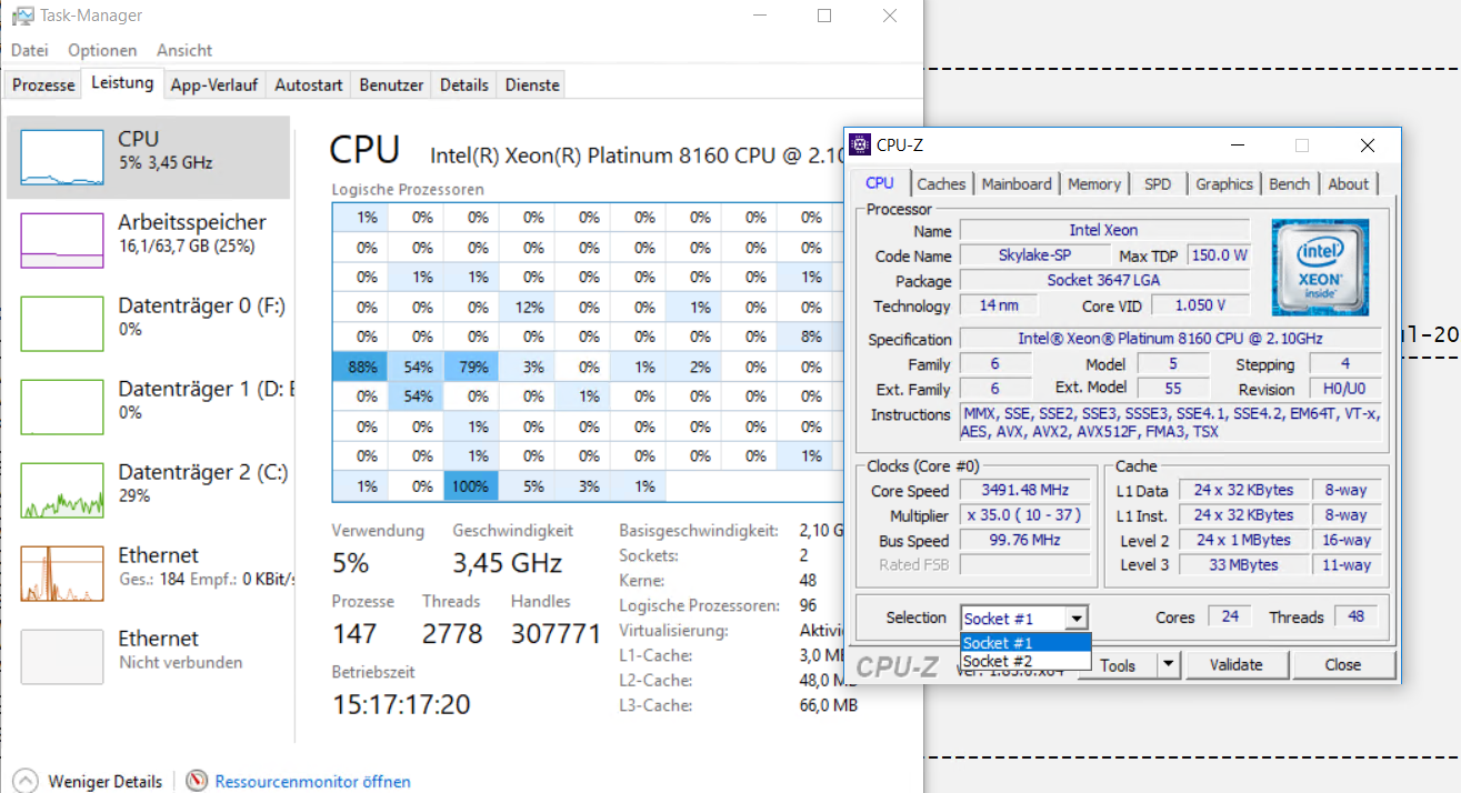

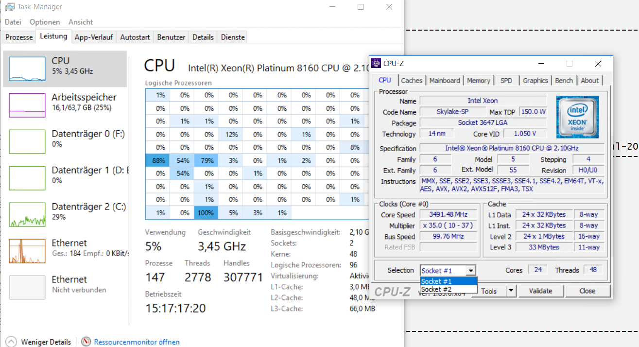

Also stellt erstmal sicher ob beide Prozessoren auch wirklich aktiv sind (bei CPU-Z sollte unten links ein Dropdown sein. Dort müssten zwei Prozessoren zur Auswahl stehen) .

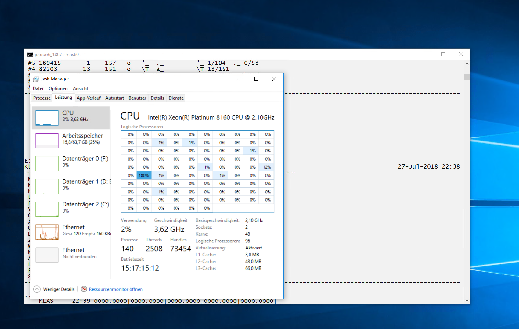

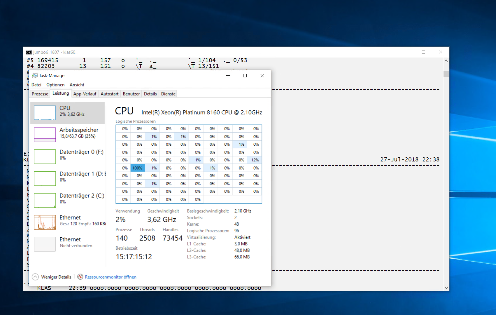

also es werden sowohl im taskmanager als auch in cpu-z die richtigen anzahl kerne und threads angezeigt ... müsste dann wohl im bios auch passen kann ich aber grad nicht prüfen weil ich zuhause bin und die möhre im Büro steht.
hab euch mal paar screenshots angeängt
@Hooo doppelt zu staraten macht kein unterschied
@new Account() Problem ist dass ich alle 48 Kerne zu 100% auslasten möchte um die Berechnung schnell durchzuführen. geht hier um klassische last Verteilung auf alle kerne.
