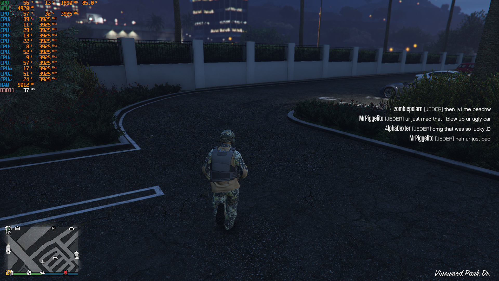

Porblem:

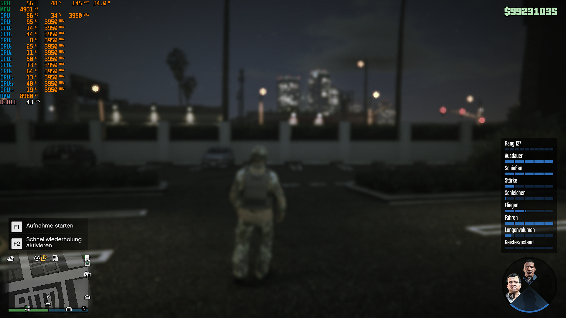

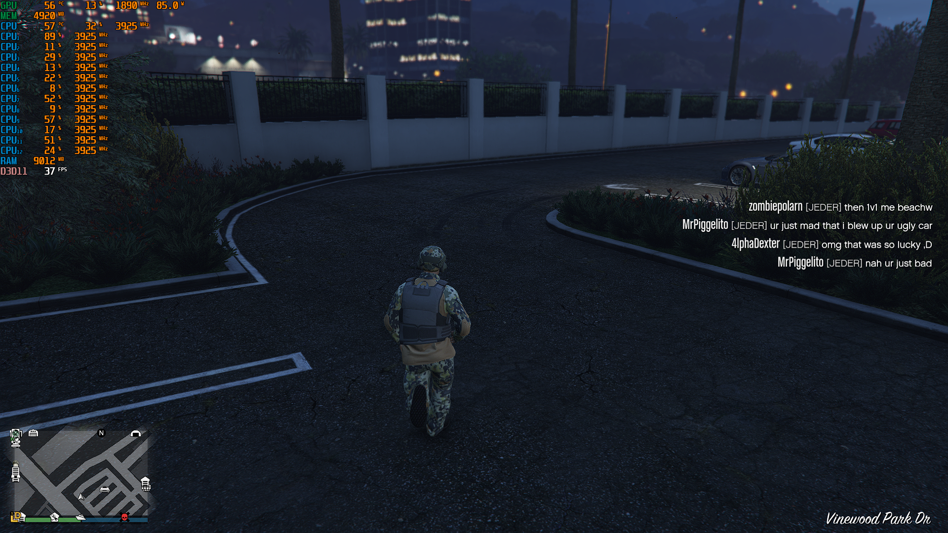

Wenn ich z.b. GTA V spiele wird meine Gpu garnicht ausgelastet und bei meiner cpu ist der erste Kern immer bei 100% und die anderen 11 ruhen sich aus. Am ende hab ich dann ein unspielbares Bild. Ich weiß nicht woran das liegt und würde mich freuen wenn mir jemand helfen könnte.
Ich weiß nicht wie ich das Problem löse ich habe probiert meine Treiber zu updaten und habe meine Grafik Einstellung aufs minimum gestellt aber es hat nichts gebracht.

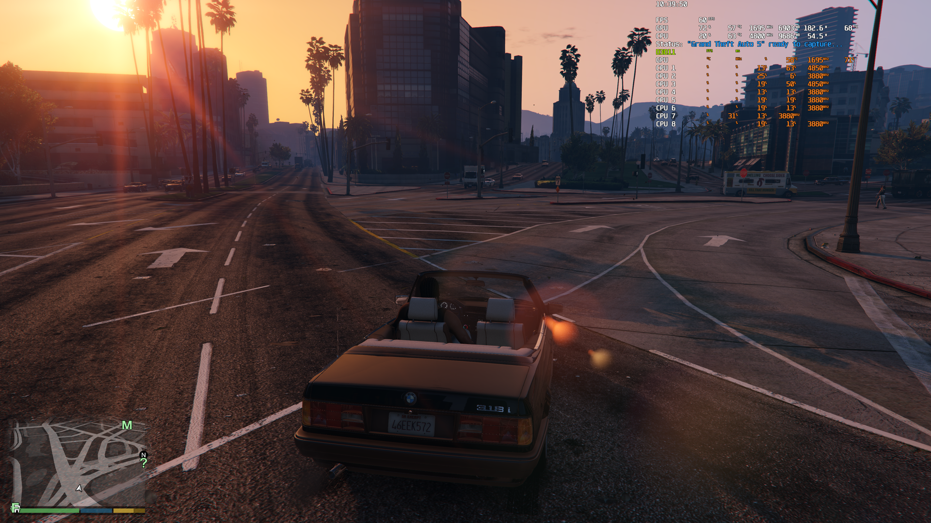

Also bei meinem Achtkerner (5800x) sieht die Auslastung so aus, rechte obere Ecke:
Sieht für mich schon danach aus, als würde GTA 5 mit mehr als sechs Kernen was anfangen können. Leider zeigt CapFrameX nicht die HT Kerne an, obwohl ich das ausgewählt habe... Falls jemand weiss warum mach ich gern nochmal nen Screenshot.
vg Chris
kartoffelpü schrieb:

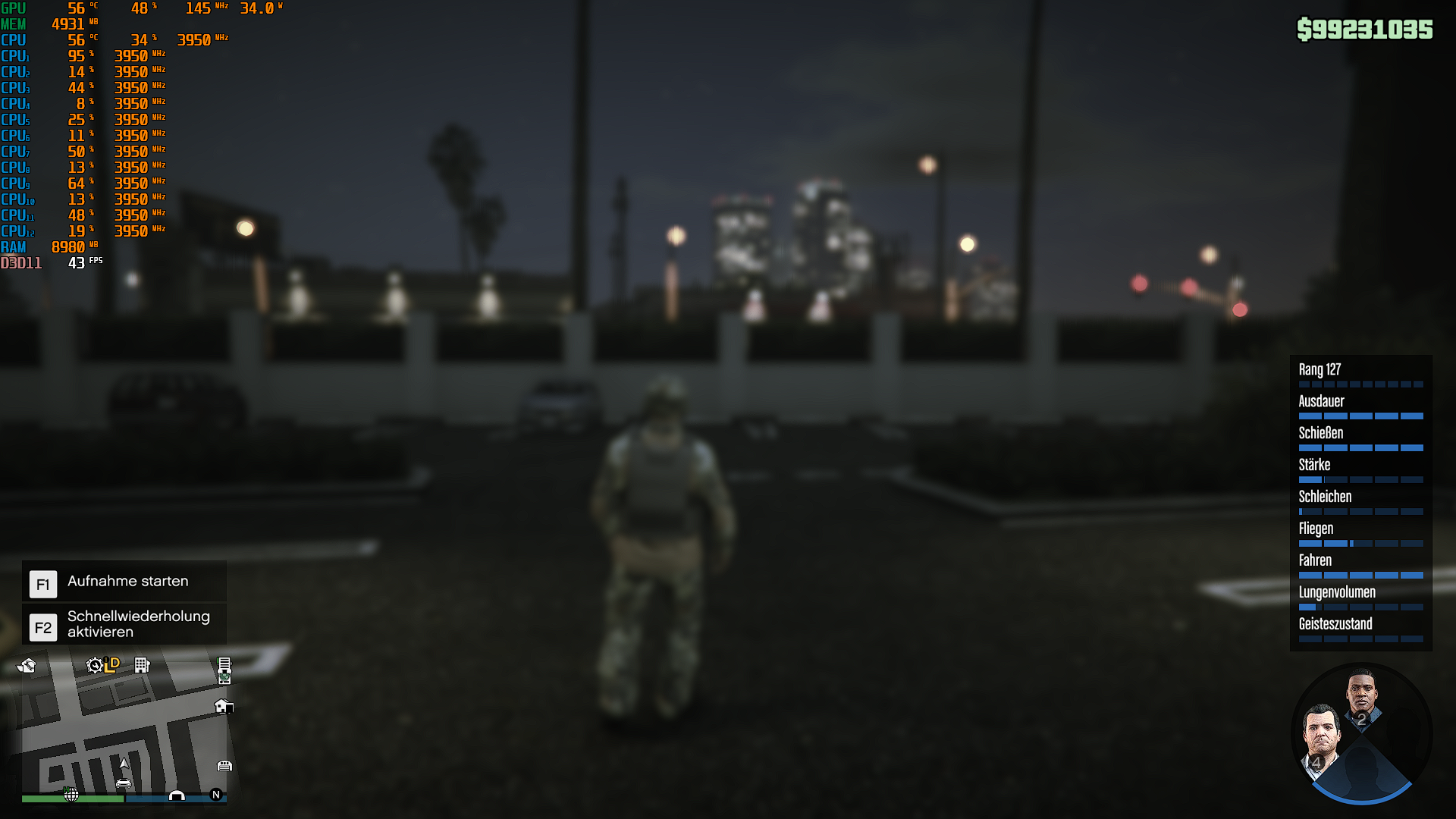

Hätte man auch über die Gesamtlast (1. Screenshot 27%, 2. 33%) sehen können, ohne alles zu addieren :)
Ohne Hyperthreading wäre das richtig. Da es aber aktiviert ist, wie man in den Screenshot sehen kann, nur die Hälfte. 100% / 12 = 8,33%

Auf die Temperatur und nicht Auslastung geachtet? Ich sehe da 2% Auslastung der GPU.
Das war schon immer so

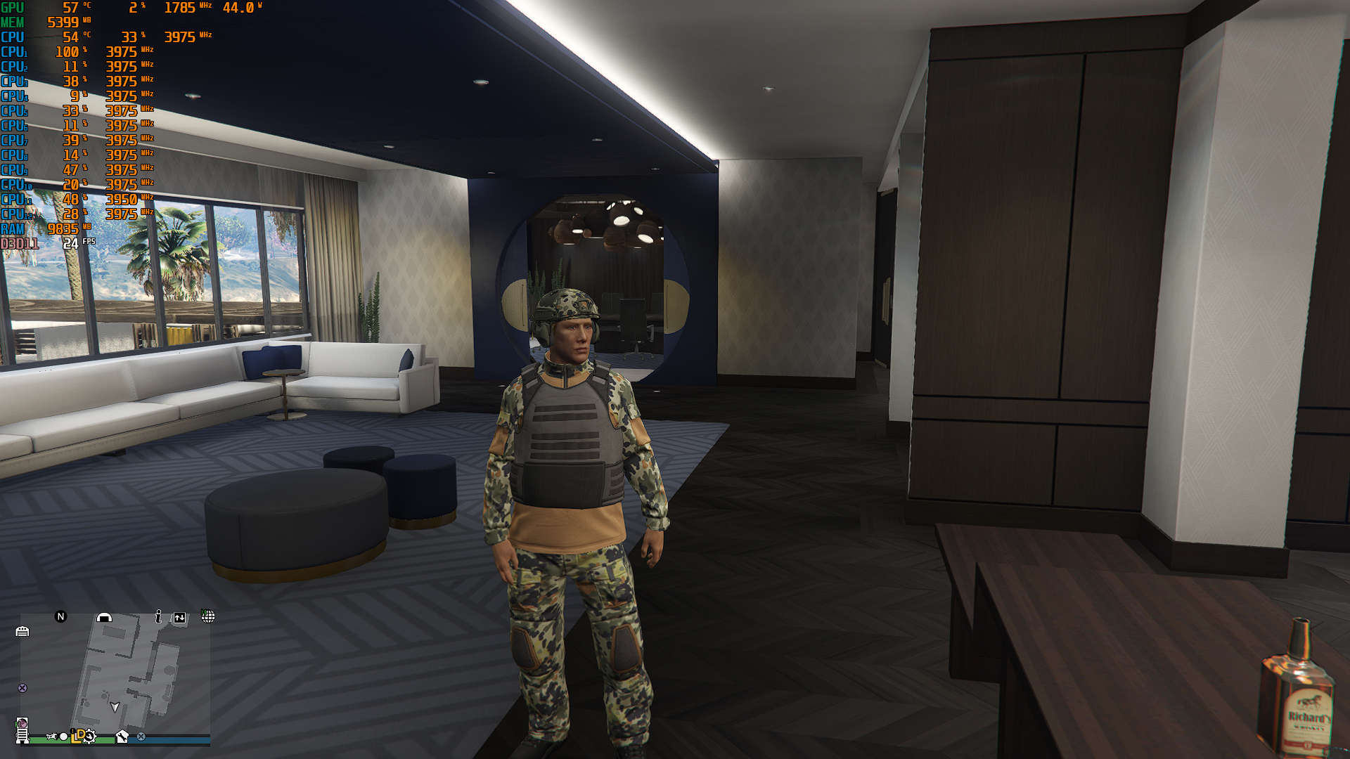

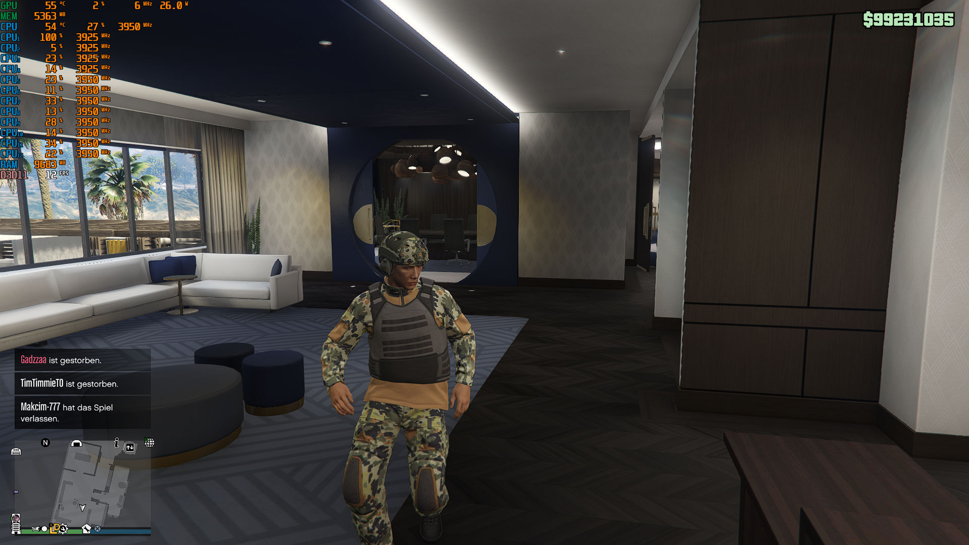

Ich habe die Schritte probiert die du genannt hast und es hat sich verbessert aber es ist immer noch nicht volle Leistung. Ich weiß nicht warum aber es wird jetzt nicht nur Hauptsächlich 1 Kern genutzt. Danke jetzt ist es wenigsten spielbar.

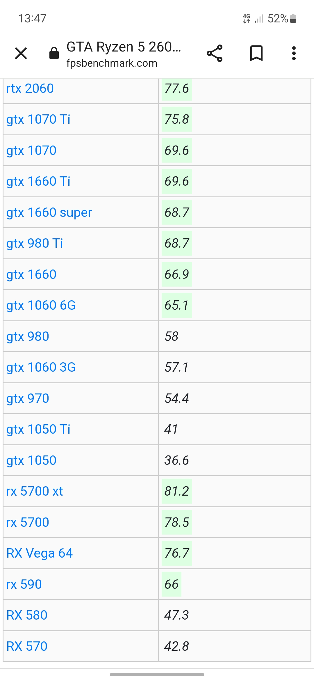

Also wie man sieht kann es nicht an der CPU liegen. Sie würde es normalerweise auf ≈78 mit der 5700 bringen. Also muss das Problem irgendwo anders liegen. Und wenn man sich jetzt drüber streitet ob GTA V fordernder für die CPU geworden ist oder eben nicht bringt uns auch nicht weiter.
