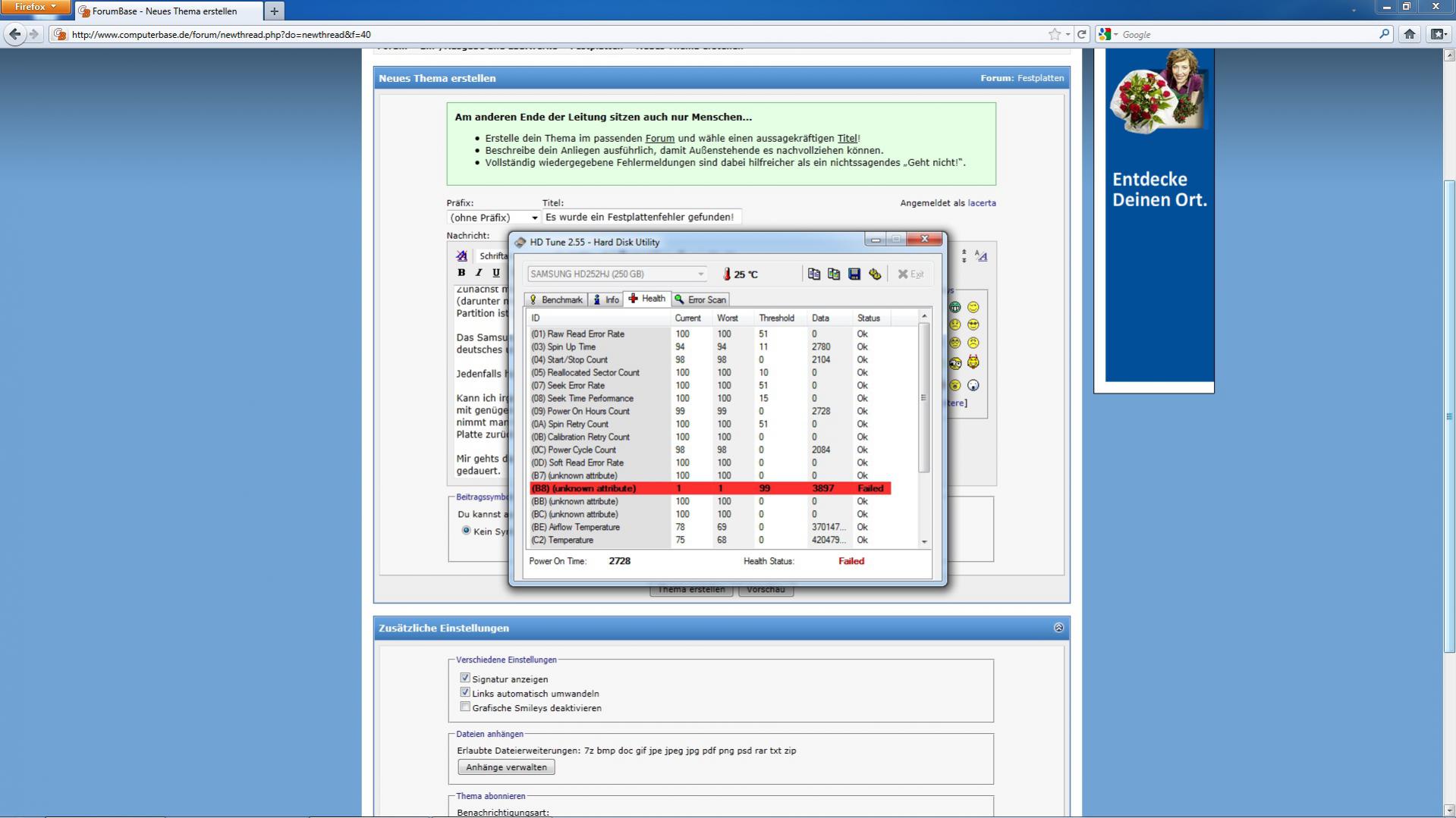

Jedenfalls habe ich mal HD Tune laufen lassen, das Ergebnis seht ihr auf den Screens. Kann man sagen wie ernst die Lage ist?

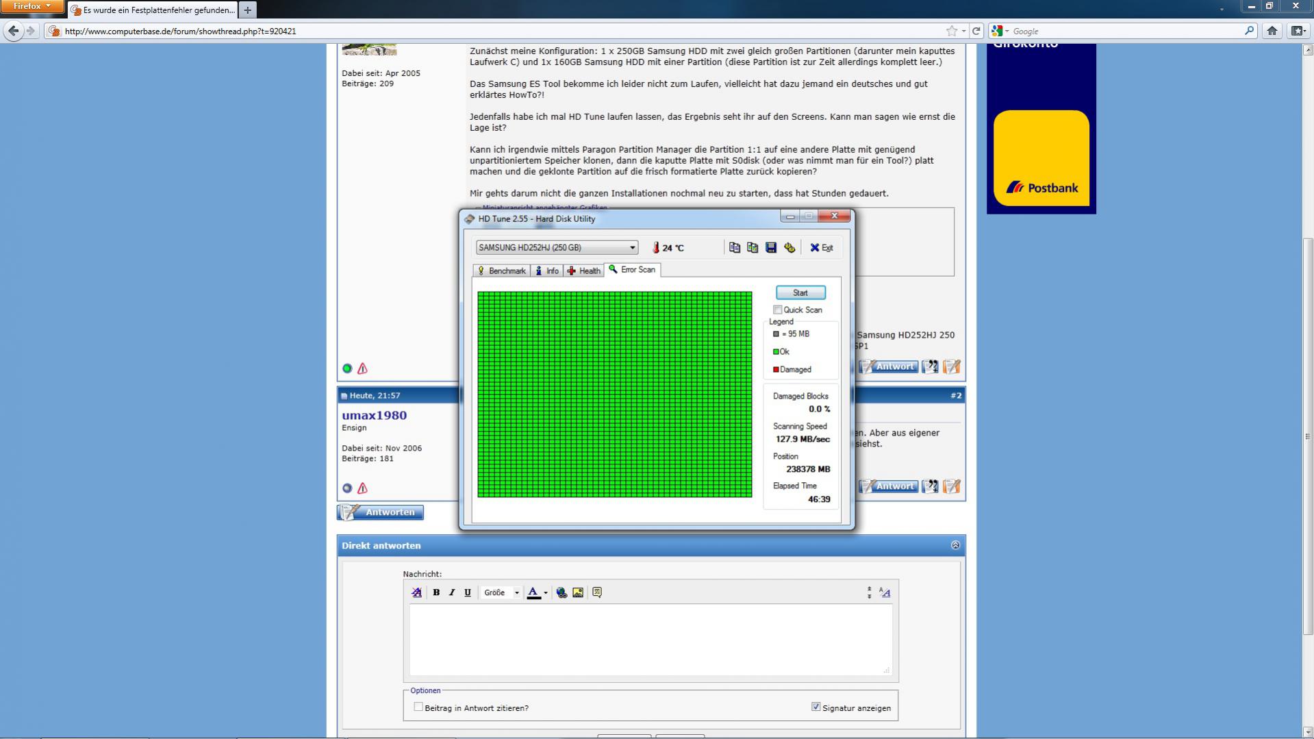

ErrorScan
Kann das sein, das dein HD tune schon was älter ist?
Verwende doch noch ein anderes Tool, eventuell gibt das den Fehler richtig aus (nicht als unknown).

Ganz ehrlich: Die SMART-Werte auszulesen bringt mehr Verwirrung als es nützt. Die Werte sind nicht immer einheitlich bezeichnet und grundsätzlich gibt quasi jedes Programm andere Werte aus.
Das einzig sinnvolle ist, wie eLeSde gesagt hat ein Herstellertool auf DOS-Ebene zu verwenden.

Der B8 Fehler ist ja relativ neu und eigentlich von HP veröffentlicht (End zu End Fehler)
HD Tune wurde 2008 in der Version herausgebracht. SMART IV existiert seit Ende 2007. HDD Tune kennt den Parameter gar nicht. Dann kann es eigentlich auch nicht anzeigen, ob ein Defekt vorliegt.
B8 ist kein Plattenoberflächenfehler, sondern ein Parity Check Fehler. Gut möglich, daß der Plattencontroller oder Puffer defekt ist, was einem natürlich bei der Platte auch nicht hilft.
