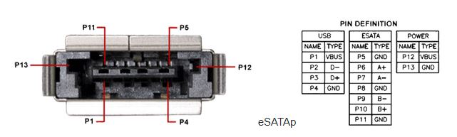

Kann man grundsätzlich einen eSATAp Stecker in eine eSATA Buchse
(ohne Stromversorgung) physikalisch anschließen ?
Die Pinbelegung sollte doch laut Schema grundsätzlich gleich sein.
Die 2 Powerpins des eSATAp Steckers sollten dann eben ohne Funktion sein ??

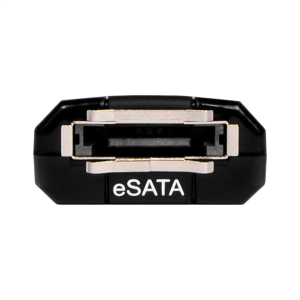

Ich möchte einen eSATAp to eSATA/USB Adapter an eine eSATA Cardbus Karte anschließen. Die Cardbus Karte steckt in einem Vintage Laptop.
eSATA Cardbus & USB 2.0 Cardbus Karte funkt wegen doppelter Bauhöhe nicht gleichzeitig.
Mir ist auch bewusst, dass ich USB Geräte immer extern Stromversorgt an den Adapter Stecker anschließen muss.
Das heißt, wenn das überhaupt klappt.
Und ?? Was meint Ihr ??

Im Zweifel einfach probieren, mechanisch sollte der Stecker passen.
Edith spricht:
Etwas falsch gelesen, da die reine eSata Buchse natürlich keine USB-Fuktionalität hat ist der USB-Part des Adapters dann komplett tot!
Was den Strom-Komponente und Steckerform angeht:
Da "nur"-eSATA Stecker rechts und links einfach keine Kontakte haben sondern nur Kunststoffnasen weichen diese von der Form nicht ab.
Elektrisch dürfte ebenfalls nichts passieren, da eSATAp 5V über den USB-Teil der eSATAp-Buchse holt, wo bei der reinen eSATA Buchse nix ist.
Und 12V ist in dieser ebenfalls nicht existent, da liegt je nach Material und Aufbau schlimmstenfalls potentialgleich Masse (Metallrahmen) an beiden Polen an.

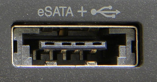

Icch verstehe den Gedanken dahinder nicht so wirklich.
Entweder ist es ein eSATAp-Anschluß mit USB und SATA, dann wird der eSATAp-Stecker mit Sicherheit funktionieren.
Oder es ist ein reiner eSATA-Anschluß, dann benötigst du den Splitter nicht, da eh kein USB vorhanden ist.
Den Fall "eSATA mit USB, aber ohne eSATAp" gibt es meines Wissens nicht.

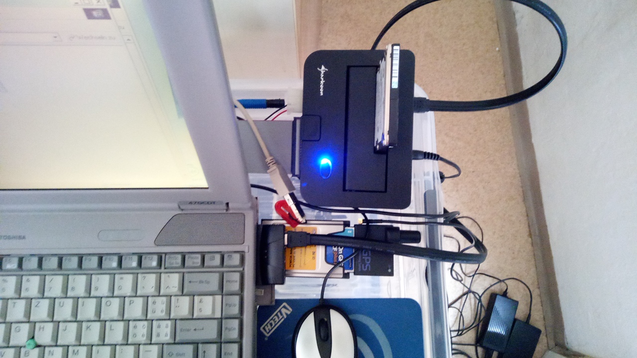

OK, Kurzgeschichte:
Ich hab meinen Vintage Laptop mit USB, PCMCIA DOS, GPS.. Windows für Workgroups 3.11 wieder aktiviert
Nebenbei ist ME installiert, wo ich den Silicon Treiber für eine eSATA Cardbus Karte draufgemacht habe und eine modernere Sharkoon eSATA Dockingstation angeschlossen habe.
Darin steckt der USB Gedanken.
Das eingebaute USB 1.1 OHCI mag zum USB Mounten von 4x2 GB Partitionierten SD Karten reichen für DOS, Windows 3.1, aber in Windows ME ist das in Verbindung mit eSATA ich sag mal - bisschen Mühseelig.
Heißt, die eSATA Speed beim Kopieren, Disk klonen etc.. ist weg.
