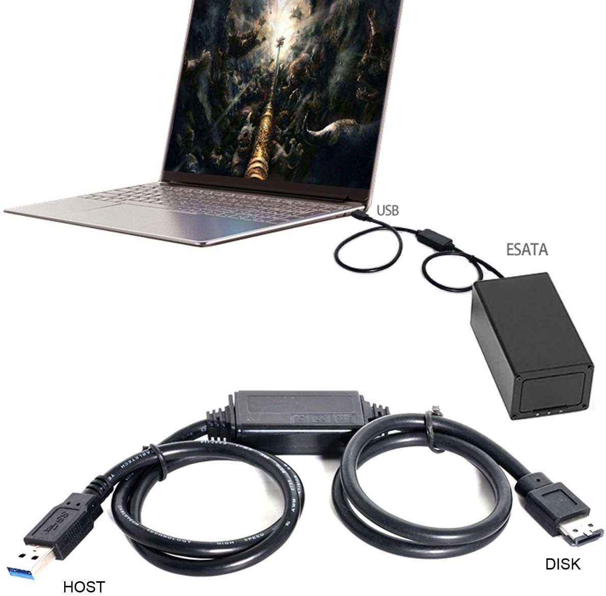

Im Prinzip einen USB auf SATA Adapter:
Datenträger: SATA (AHCI) auf USB angeschlossen an USB auf eSATA (AHCI): NAS

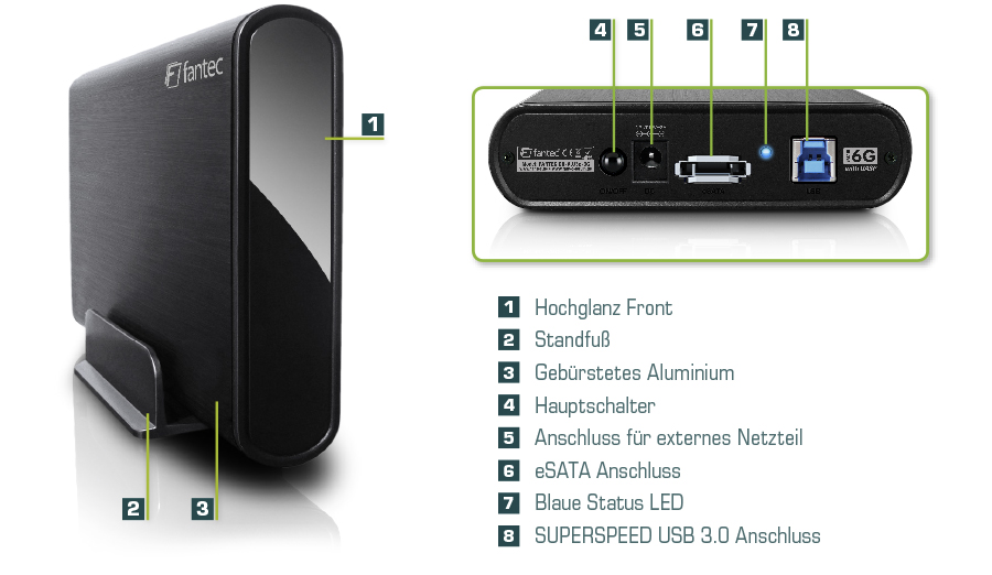

Es bleibt den Datenträger direkt über eSATA zu verbinden:
Fantec DB-ALU3e-6G schwarz, USB-B 3.0/eSATA

Humptidumpti schrieb:
aus den ersten beiden Links die einem Google vorschlägt
Wenn ich die Fragestellung richtig verstehe, dann sind die Adapter genau falsch herum.
Ein Adapter wie gewünscht ist mir nicht bekannt.

Hat leider nicht lange gehalten oder funktioniert.
Hab die Platte ausbauen können und das oben genannte Gehäuse packen können.
Teste es nun damit.
