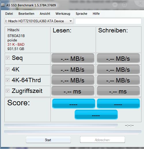

Mach uns mal bitte einen Screen vom AS-Benchmark mit der externen ausgewählt. (Bench muss nicht laufen, nur kurz die Platte auswählen). Da sehen wir (und Du) welcher Treiber läuft.
Hier ist der Screen, da steht pciide ist das richtig für esata?
Nö, das bedeutet das der Controller im IDE-Modus ist.
Da haste wohl einen anderen im Bios auf AHCI gestellt. Ist ja meistens so, dass mehr als ein Controller auf aktuellen Mainboards verbaut ist.
Genau das bekommt man mit dem Screen raus.

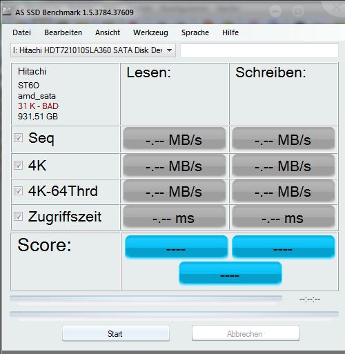

Wenn die Festplatte ohne Partition gewesen wäre, dann wäre diese auch nur in der Datenträgerverwaltung sichtbar gewesen.
Nur ein kleiner Nachtrag, informationshalber.
