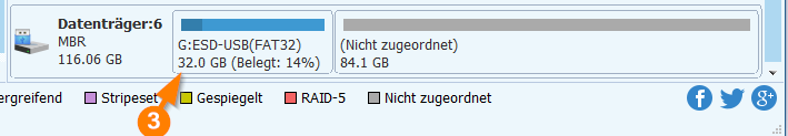

ESD-USB ist kein Format sondern einfach die Benennung des Datentraegers nachdem ein aktuelles MediaCreationTool darueber hergefallen ist. Die Schritte da auf der Seite von Dir @CKxyz loesen nicht das Problem des Schreibschutzes zumal der TE das formatieren ja schon probiert hatte.

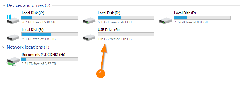

Vor MediaCreationTool:

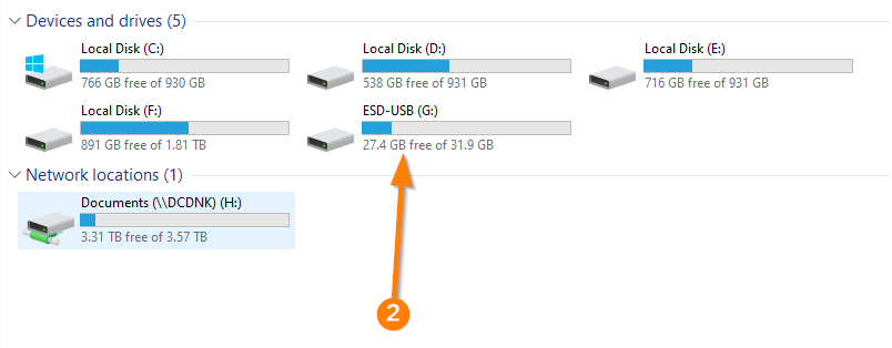

Nach MediaCreationTool:
Es ist selbiger Stick. Das Tool hat die Partitionsgroesse angepasst auf 32 Gbyte FAT32.

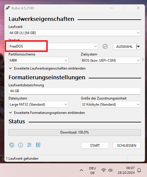

Versuch es mal mit Rufus in den verschiedenen Einstellungen.
