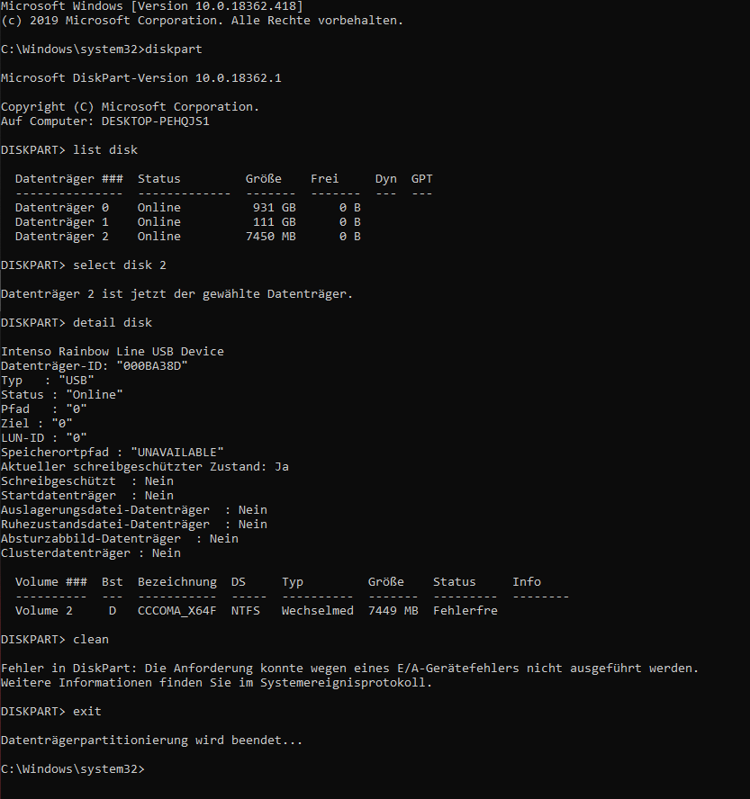

Ich habe schon über diskpart versucht mein USB-Stick zu formatieren...
Normales Formatieren habe ich auch schon probiert..
Ich weiss langsam nicht mehr, wie ich da raus komme. Ich habe mit Rufus versucht eine Windows ISO zu brennen und der ist bei der hälfte abgebrochen. So hab jetzt ein schreibgeschützten USB-Stick und kann den nicht entblocken. Irgendwelche Ratschläge?
Probiere es mit DISKPART und Clean. Öffne eine Eingabeaufforderung (ich glaube es muss Als Administrator sein) und gib dort folgende Befehle ein:
  • diskpart
  • list disk
  • select disk x (x steht für die Nummer des Laufwerks aus list disk, die richtige Platte / der richtigen Stick sollte an der Kapazität zu erkennen sein, sonst andere Platten besser vorher abklemmen um Datenverlust zu vermeiden, vor einer Windowsinstallation sowieso, damit der Bootloader nicht dort landet)
  • detail disk (nur um sicher zu gehen die richtige Platte, den richtigen Stick ausgewählt zu haben)
  • clean (clean löscht alle Partitionierungsinformationen, clean all überschreibt alles mit 00 und dauert entsprechend länger, man kann danach auch nichts mehr wiederherstellen)
  • exit
Wenn das nicht funktioniert, ist der Stick vermutlich hin, gerade die NANDs in den billigen Sticks taugen oft nicht viel und wenn die NANDs am Ende sind, schalten die Controller oft auf Read Only.

Und was sagt das Systemereignisprotokoll?

Es kam bestimmt ein Fehler der beschreibt warum die Bereinigung nicht geklappt hat.
Das würde ich jetzt aus dem CMD Text so auffassen.

Dann ist der Stick wohl hin, Intenso ist eine Billigmarke und da sollte dies nicht verwundern.

Wenn selbst diskpart wegbricht beim Loeschen des Sticks ist das Teil einfach tot.
Intenso und speziell die Regenbogen-Dinger sind wirklich das Billigste.
Da ja eh nix drauf ist, entsorgen.
