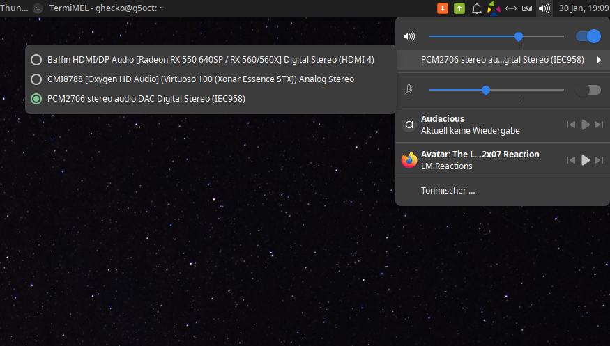

Mal auf das Lautstärkesymbol in der Taskleiste geklickt und dir angesehen, wie die Ausgabegeräte/Möglichkeiten strukturiert sind?

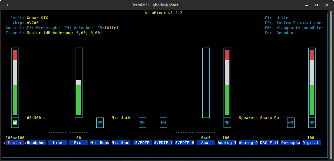

Alternativ mal mit alsamixer im Terminal schauen, was deine Karte überhaupt alles unterstützt:

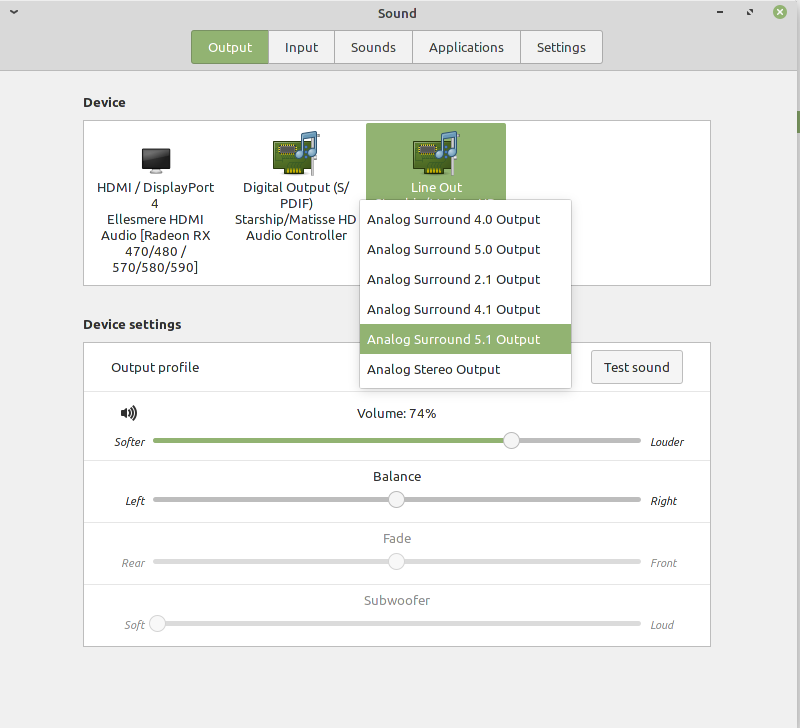

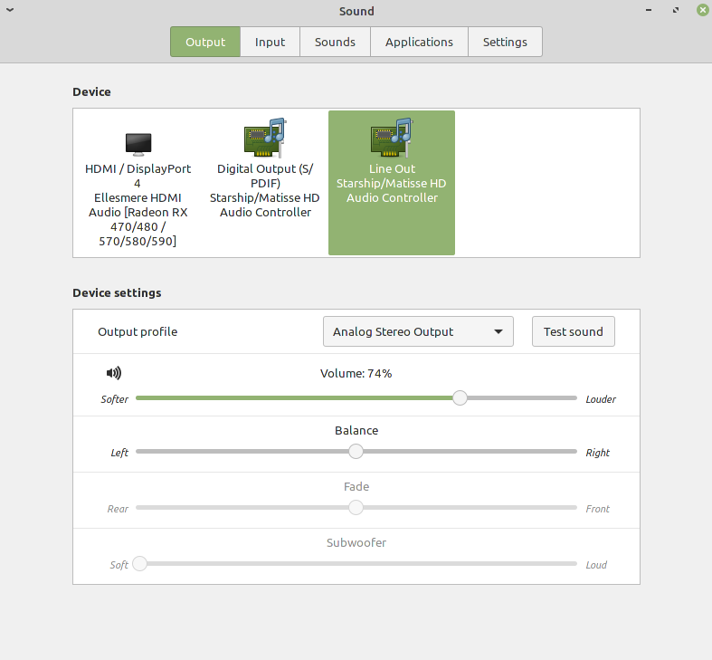

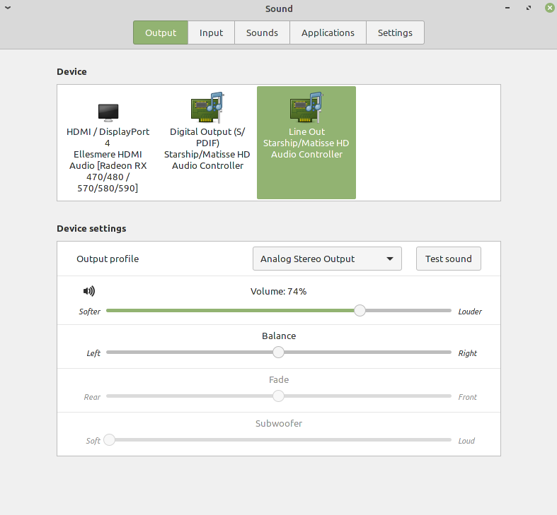

ich habe noch nicht verstanden, was dein problem ist. du hast eine soundkarte mit line-out. die soundkarte wird erkannt und du siehst den analogen output. was ist jetzt das problem? kein ton? nicht alle kanäle? sollte so in der art aussehen:
Reaktionen: Donald Duck, AlphaKaninchen und ghecko

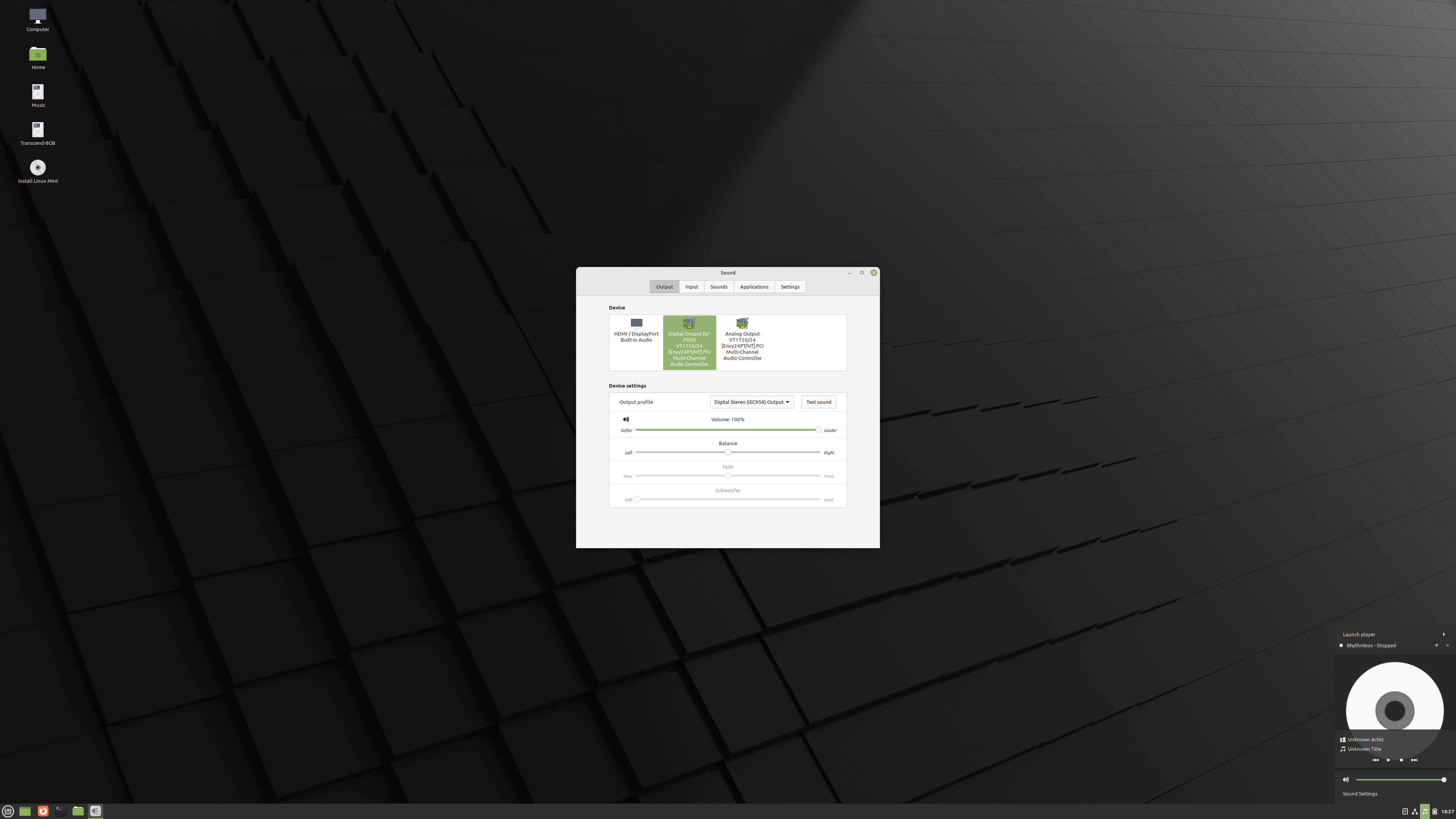

Es kommt kein Ton. Auch die Testtöne funktionieren nicht.
Wie mache ich einen Screenshot und bekomme den mit einem USB-Stick auf meinen anderen Rechner, an dem ich antworte?
Desktop ist Cinnamon wie gesagt. Ich muss den Screenshot auf einen USB-Stick bekommen.
Ich habe auf der Tastatur nicht mal Druck. Ist so eine kabellose von Logitech wie eine Notebooktastatur.
Habe jetzt mal eine richtige Tastatur angeschlossen.
Es gibt da auch keinen Tonmischer oder ähnliches.
Wie gesagt, im Moment ist das noch vom USB-Stick gebootet, nicht installiert, darum auch Englisch (aber das ist egal).
