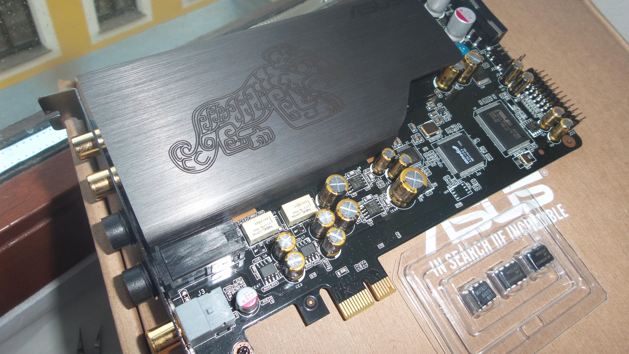

ich habe die stx II bei ebay reingesetzt falls du sie ersteigern möchtest :-)
auserdem ist da eine zange und 3 weitere oamps dabei zum selber wechseln ..haste bei der ersten nicht
ich habe auch gehört das bei ihr der klang nicht mehr so vom netzteil abhängig sein soll..also das man da kein gutes brauch .....wer weiss obs stimmt..kenne mich da wenig aus mit der materie..aber ich würde lieber nummer sicher gehn..und im wiederverkauf irgenwann bekommt man den mehrwert den man jetz bezahlt auch wieder rein
