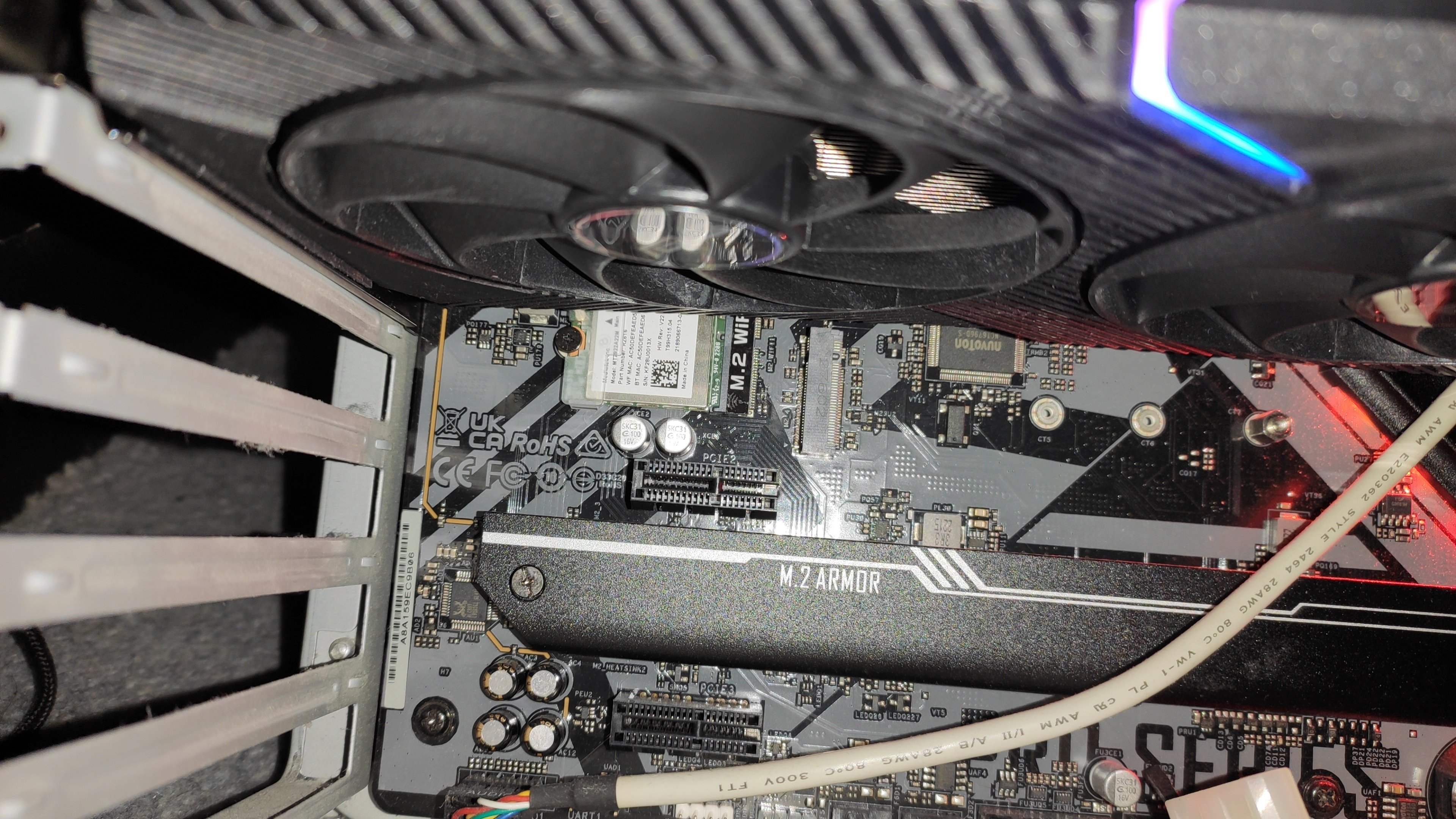

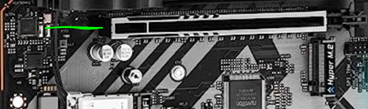

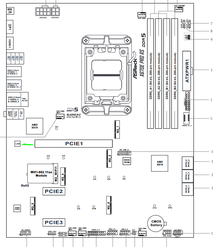

Wenn es dieser Chip oder sonst was ist, wird das wohl nicht mehr zu retten sein.
Das müsste dann bei rausziehen der GK passiert sein. Als ich mit der iGPU startete war das Netzwerk schon weg.
