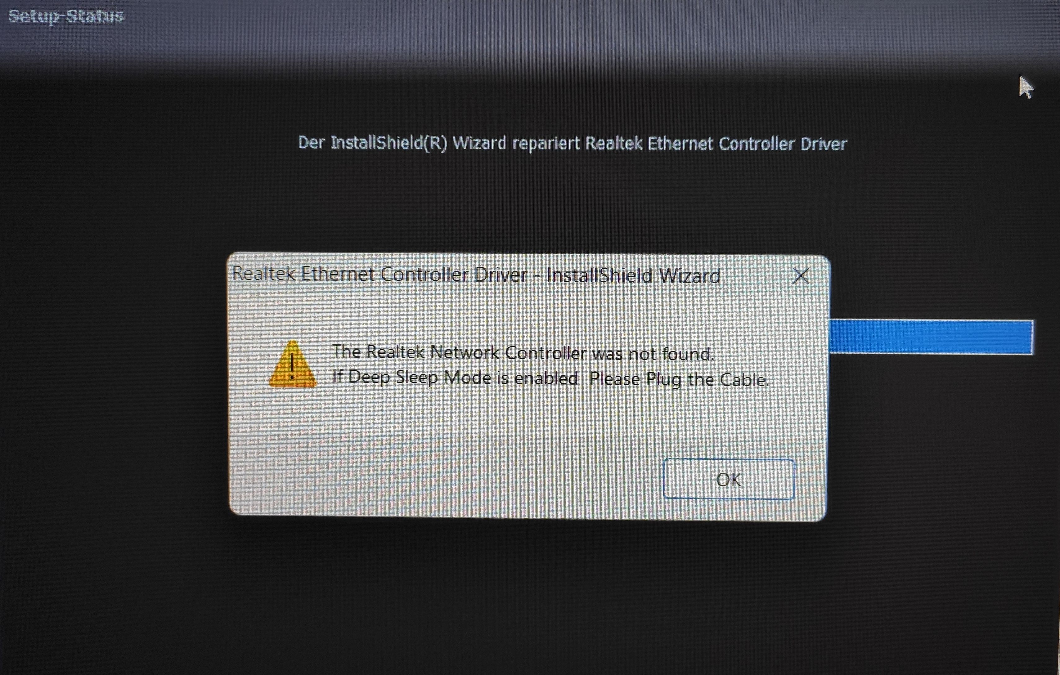

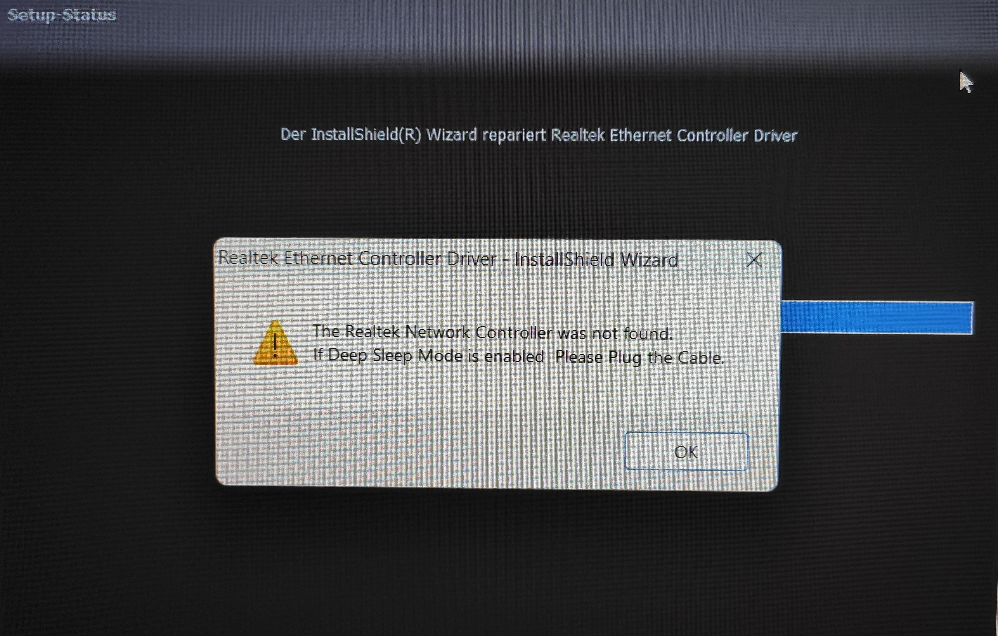

Ich habe dann mehrmals versucht den Treiber von Realtek neu zu installieren oder zu reparieren ohne Erfolg. Er zeigt aber am Ende an, dass der Controller nicht gefunden wurde, siehe Sreenschot. Im Bios ist LAN aktiviert und ich habe es auch mehrfach schon zurück gesetzt und einen CMOS-Clear gemacht, ohne Erfolg.

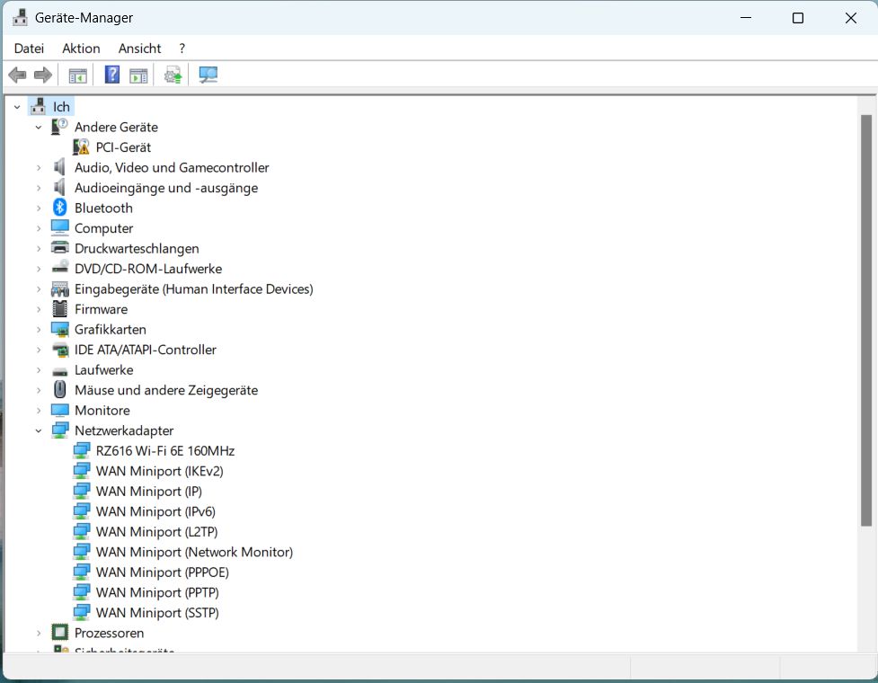

Im Gerätemanerger zeigt sich jetzt ein unbekanntes Gerät, vielleicht der Controller. Aber ich bekomme keinen Treiber installiert. Das unbekannte Gerät zeigt sich aber erst wenn ich die iGPU im Bios ausschalte, vielleicht ist das auch die iGPU.

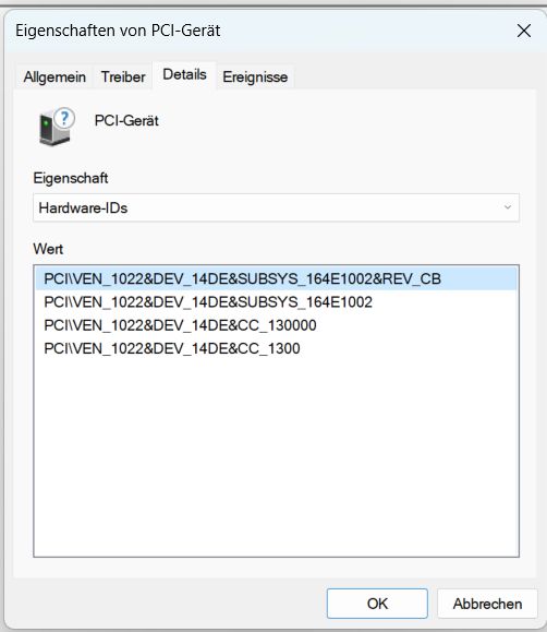

VEN_1022&DEV_14DE dürfte ein AMD-Gerät sein. Lad dir mal einen Chipsatztreiber runter, entpacke den (komplett), und lass dann für das PCI-Gerät dort nach Treibern suchen.
Edit: Schade, irgendwie lassen sich die AMD-Treiber nicht (mehr) so entpacken.
Deinstalliere das unbekannte PCI Gerät auch mal und starte das System neu,
gut möglich, dass das davon kam:
PC-Steven schrieb:
Dafür hatte ich den Monitor an den Port für die iGPU angeschlossen und die GK ausgebaut.

Wenn du den Installer des Chipsatz-Treiber von AMD startest, dann entpackt er sich in
C:\AMD\Chipset_Software
Da sind dann Treiber für das PCI-Gerät drin:
Du musst also nicht zwingend den ganzen Chipsatztreiber installieren.
Das "Binaries" ist veraltet", Packages ist aktuell

Ich hatte ganz vergessen das ich noch einen AMD-Treiber hatte (ist die 2. Win 11 Install) und nun ist das unbekannte PCI-Gerät verschwunden. Leider bleibt der NW-Controller verschollen. Habe auch noch mal den Treiber deinstalliert und wieder neu, im Bios LAN An und Aus ohne Erfolg. Bei der 2. Neuinstall dieses Win 11 hatte ich schon beim installieren kein Netzwerk über Kabel nur über WLAN. Bei der Erstinstall. vor 2 Monaten ging es noch über Kabel, jetzt nicht mehr.

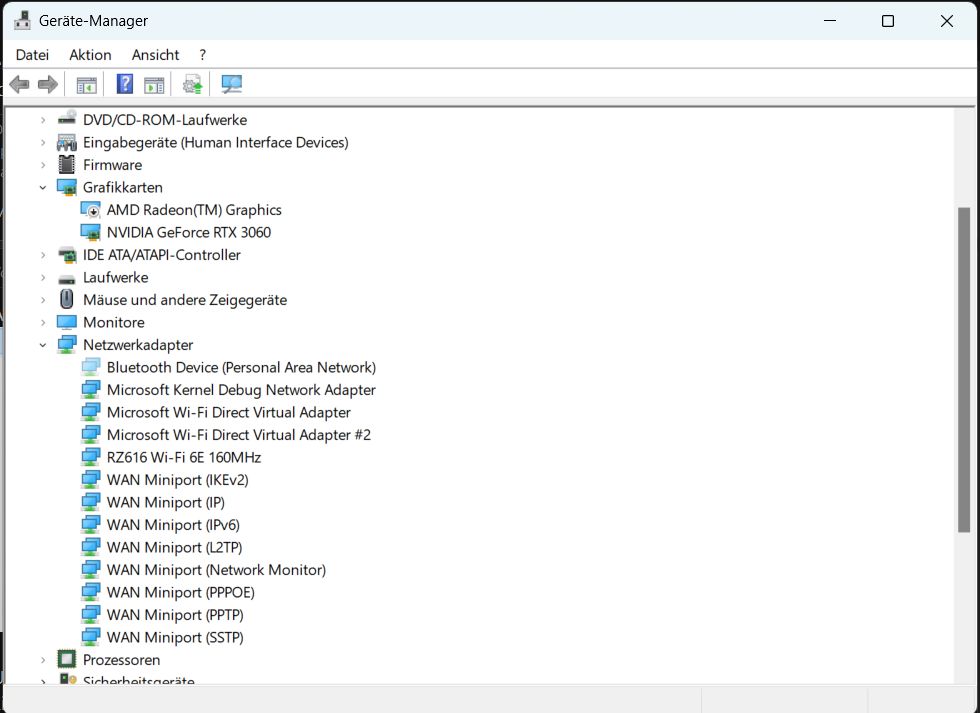

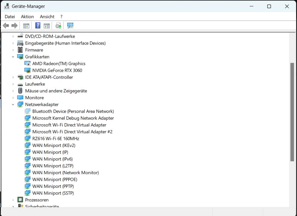

Also ist unwahrscheinlich, dass es hilft, aber kannst du mal im Gerätemanger noch das anschalten:
Und welchen Realtek-Treiber hast du genau ausprobiert?
Ein Kabel steckt und die LEDs leuchten?
Ja mit Save u. Exit und Neustart .
Der Treiber nennt sich Realtek LAN (v10053_10062021) und ist der neueste von der Asrockseite.
Mit ausgeblendeteten Geräten sieht das so aus:
Leuchten tut das nix am Netzwerkport, sollte das leuchten? Habe da noch nie nachgesehen.
Die APU (Radeon Graphics) scheint auch noch aktiv, jedenfalls ist sie nicht ausgegraut.
Deinstalliere diese mal, wenn du kein Multimonitor aktiviert hast im BIOS bzw nicht brauchst.
Neustart machen.
Evt. funkt die da ungünstig rein.
Das Problem bestand ja auch erst nachdem du diese aktiviert hattest
durch Ausbau der Nvidia. So sein, sollte das natürlich nicht.
