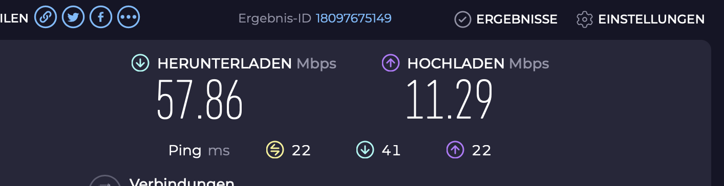

An der Leitung scheint es nicht zu liegen
