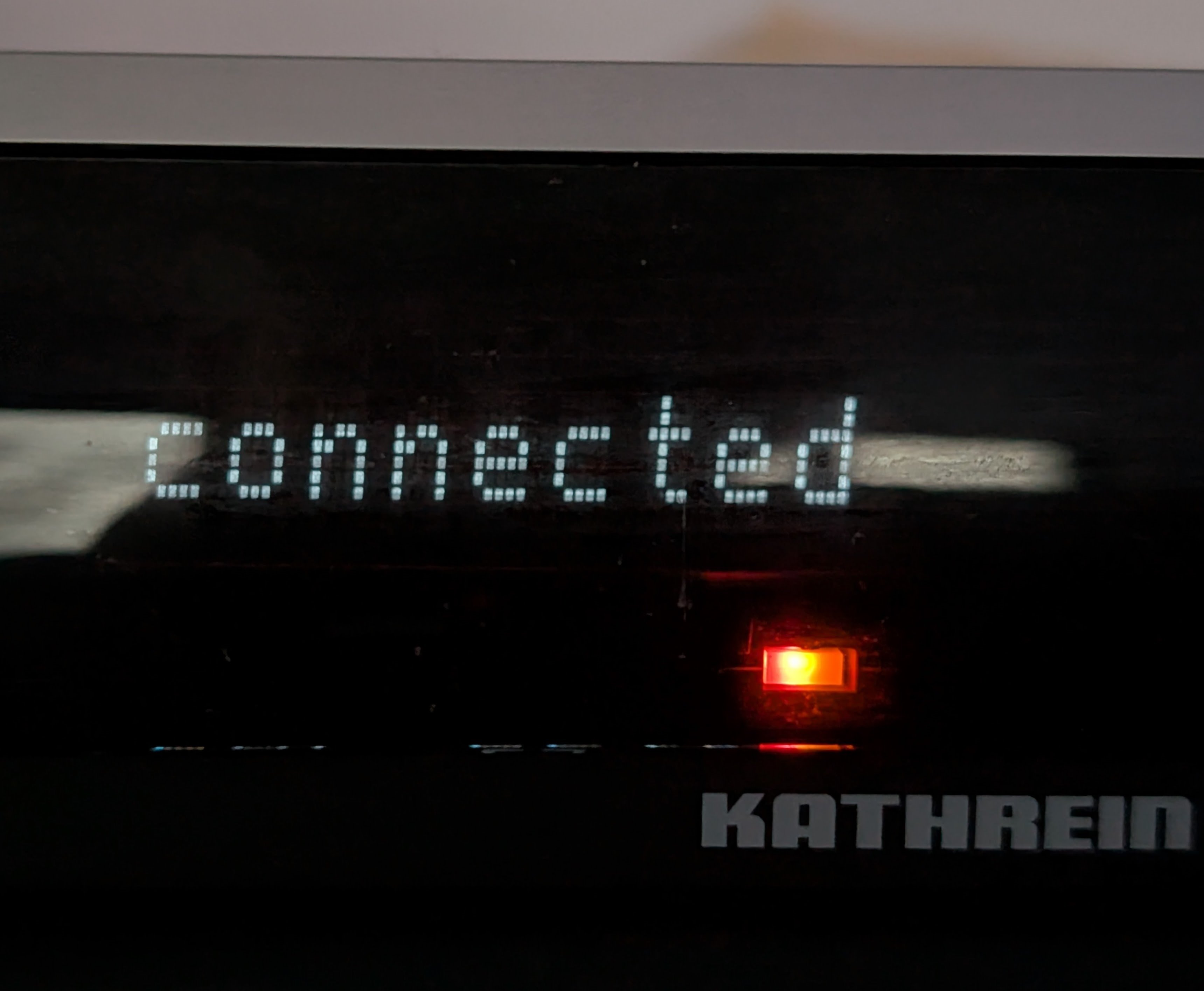

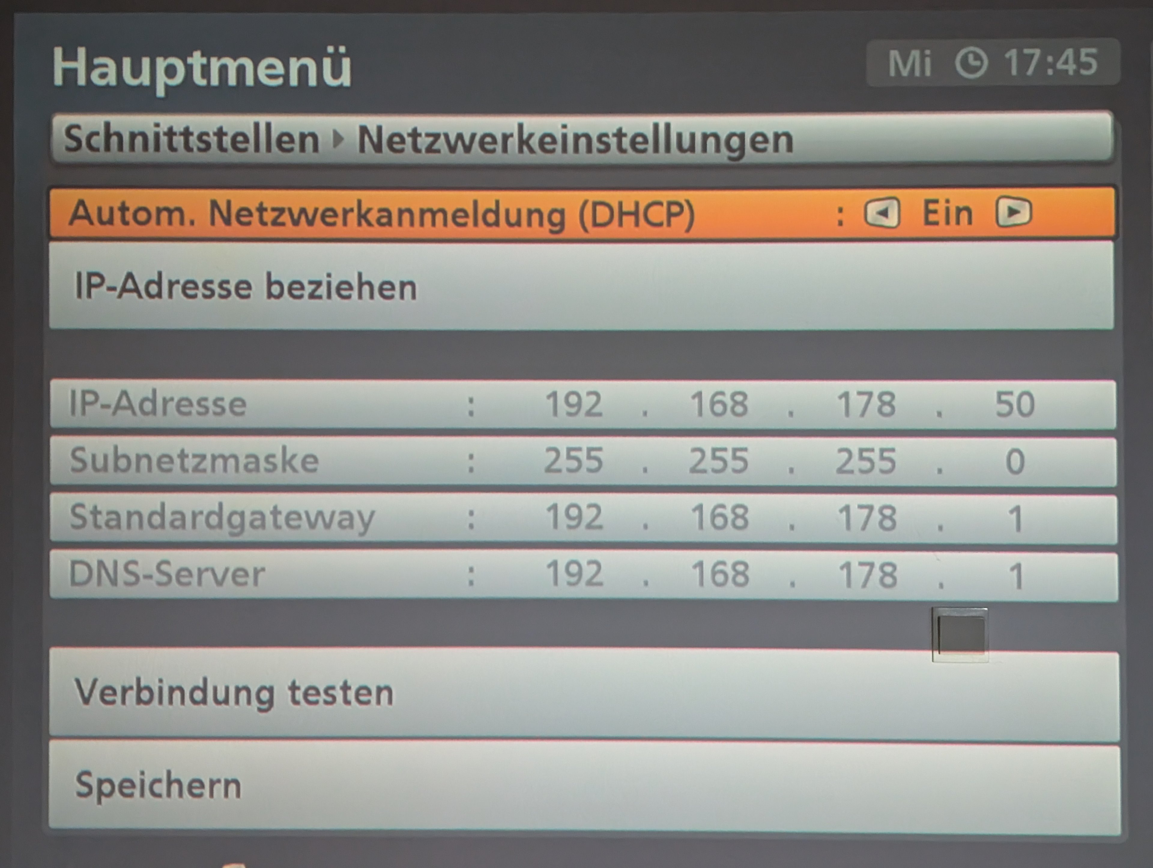

Jetzt habe ich das Netzwerkkabel an der Fritzbox an eine andere der drei freien Netzwerkbuchsen gesteckt, und siehe da, plötzlich funktionierte einiges:
  • ich konnte per DHCP sofort eine Verbindung herstellen (der Screen unten zeigt die verwendeten Adressen);

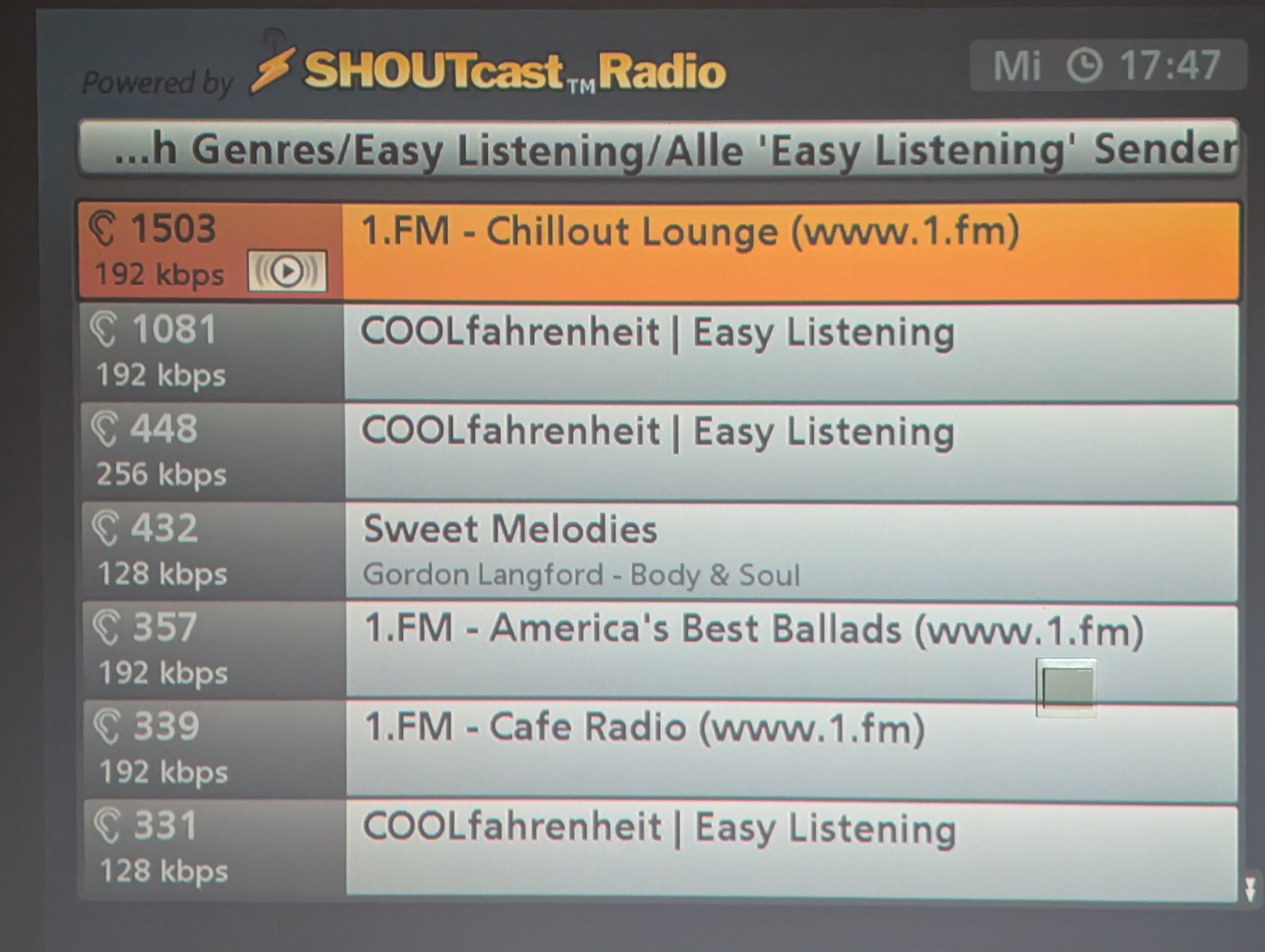

  • der Sat-Receiver konnte Internetradio abspielen (was ich nicht brauche), und

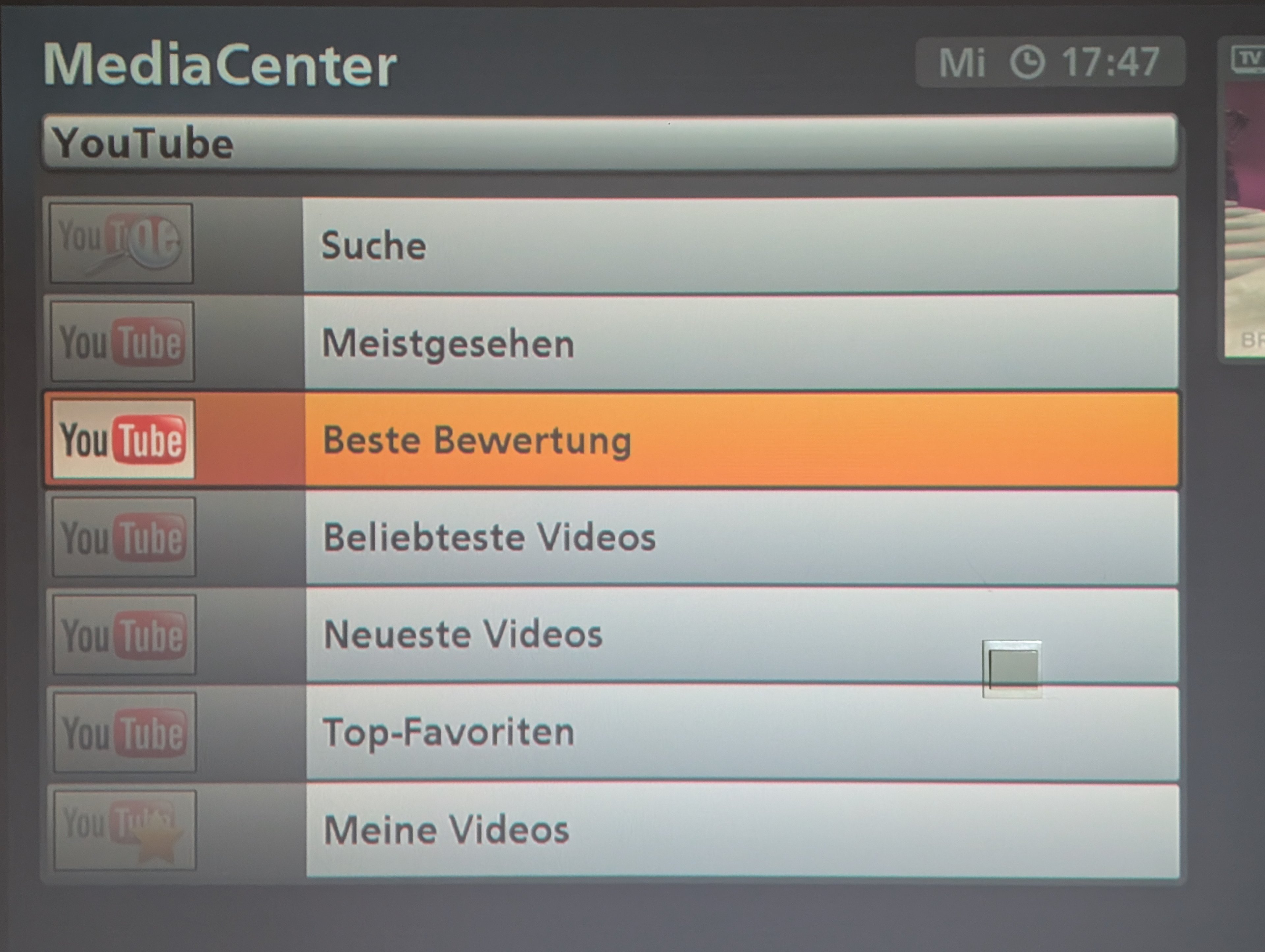

  • der Sat-Receiver zeigte das Youtube-Menü für beliebteste oder meistgesehene Videos und Videosuche – bloß wenn man auf eine dieser Optionen klickte, erschienen 0 Treffer (hallo Blastin), und auch die Suchfunktion brachte null Treffer;

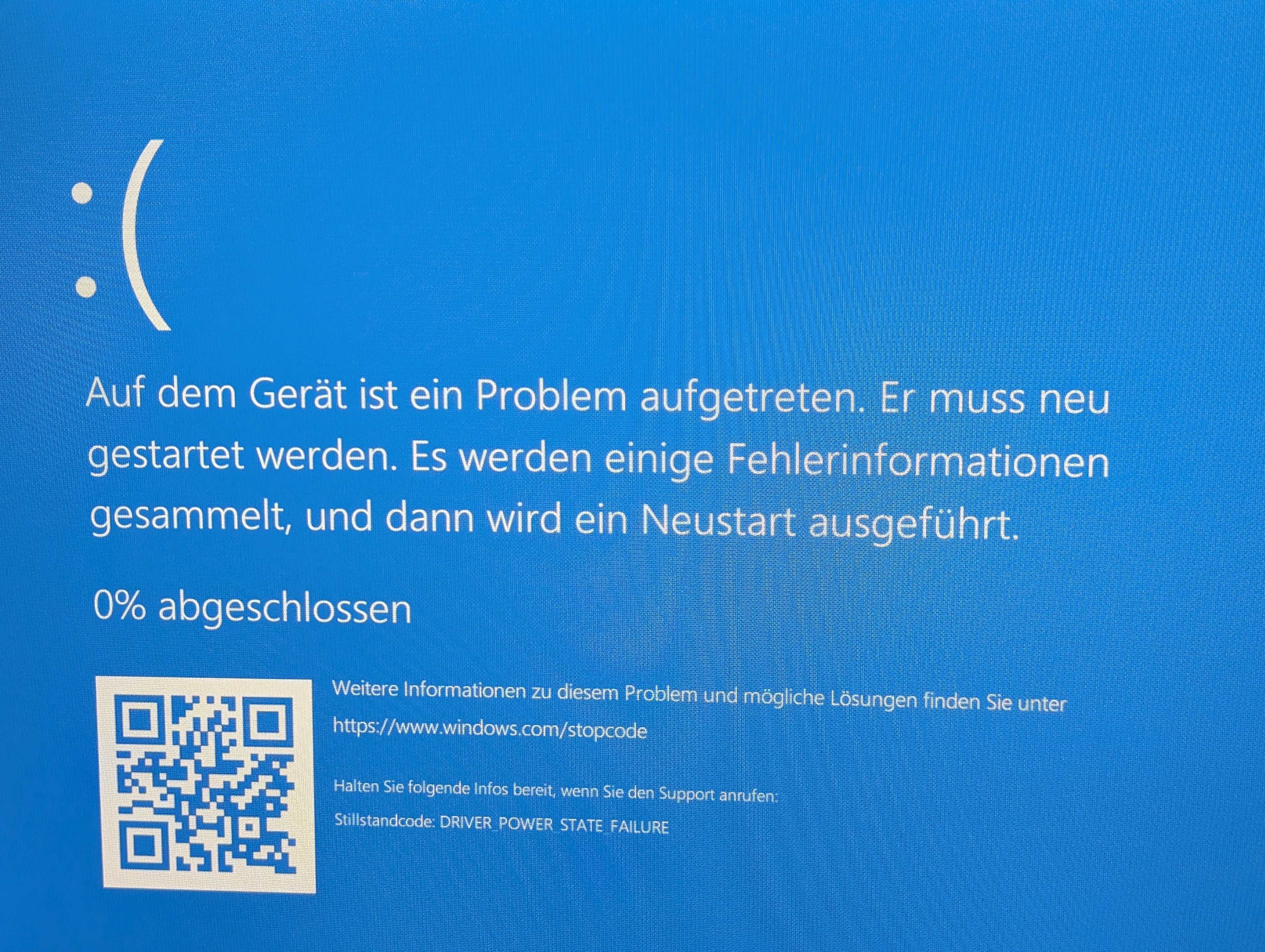

Als das Netzwerkkabel noch in der nicht funktionierenden Fritzbox-Buchse steckte und auf der anderen Seite im Receiver, produzierte der Desktoprechner (der ja auch an der Fritzbox hängt) einen Bluescreen, aus dem er länger nicht mehr herauskam; der Rechner hängt sich nach hartem Abschuss manchmal im UEFI auf, auch wenn man das auf Standard zurücksetzt oder er bleibt ganz schwarz; ich meine, ich hätte dazu in einem anderen Unterforum hier eine Frage gepostet vor 2 Tagen, aber jetzt sehe ich sie nicht. Der Microsoft-"Stopcode"-Link vom Bluescreen funktioniert nicht, das hat mir auch gefallen.
