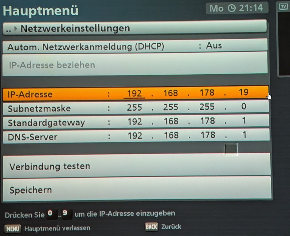

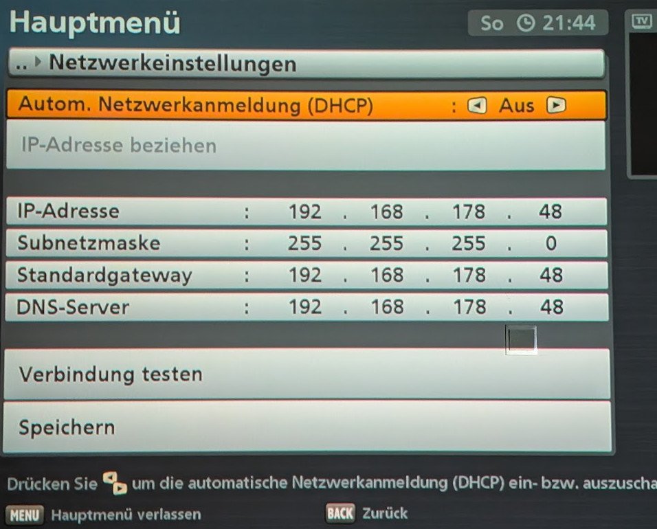

Die IP-Adresse der Fritzbox ist per default 192.168.178.1, der Stick muss bei ausgeschaltetem DHCP eine davon abweichende bisher im LAN nicht verwendete IP-Adresse außerhalb der DHCP-Range von dir zugewiesen bekommen, also z.B. 192.168.178.19 .
Hallo zusammen, Danke! Ich habe also hinten an der IP-Adresse die Endung 1 durch die Endung 19 ersetzt – das hat nichts gebracht. Dann habe ich auch bei Standard-Gateway und DNS-Server noch die Endung 1 durch die Endung 19 ersetzt, das hat aber auch nichts gebracht (und ja, ich habe die Werte auch zwischendurch gespeichert und den Receiver neu gestartet). (Irgendwo hatte ich gelesen, dass diese drei Werte immer gleich lauten sollen, und ich hatte auch gelesen, dass man hier genau die Werte der Fritzbox selber einträgt.)
Wenn ich stattdessen “Automatische Netzwerkanmeldung (DHCP)” und "IP-Adresse beziehen” verwende, erscheint ewig die Meldung "IP-Adresse wird bezogen”, ohne dass sich etwas tut.

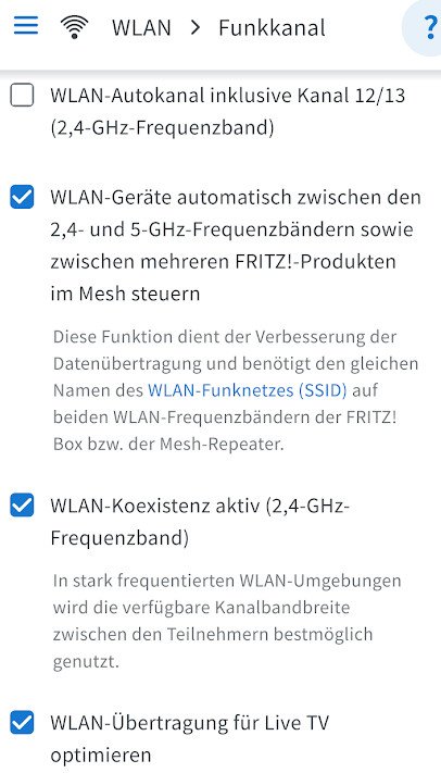

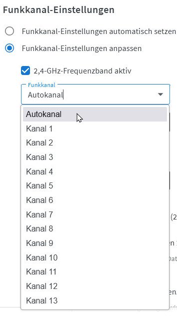

Das Ganze oben habe ich auch mit verschiedenen fest voreingestellten Kanälen probiert.

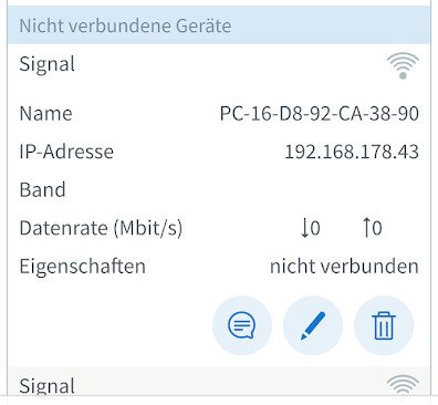

Dann habe ich in der Fritzbox gesehen, dass es zwei nicht verwendete Geräte mit den IP-Endungen 43 und 48 gibt. Daraufhin habe ich diese IP-Endungen auch noch ausprobiert, und es hat jeweils nichts gebracht – wie immer hieß es: Verbindung okay, Signalstärke 100%, aber YouTube und Mediathek meldeten keine Verbindung.

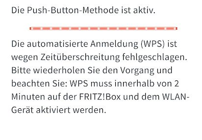

Ich habe auch noch mal die WPS Push-Button-Methode probiert, aber auch das brachte keine Verbindung.

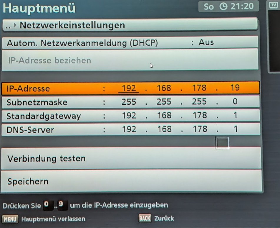

Kann es auch nicht, wenn Du dem Gerät sagst, dass es sein eigener DNS-Server und Gateway ist, kann es nicht funktionieren. Der Receiver muss eine in Deinem Netwerk einmalige IP-Adresse haben, eine eines anderen Gerätes dort einzusetzen ist nicht hilfreich, sonder falsch und DNS-Server und Standardgateway ist in der Regel der Router, also kommt dort dessen IP-Adresse hin.
Wenn alles so eingerichtet ist, wie zuletzt gezeigt, kannst Du das Menü des Receivers im Browser auf dem PC über 192.168.1.19:9000 erreichen?

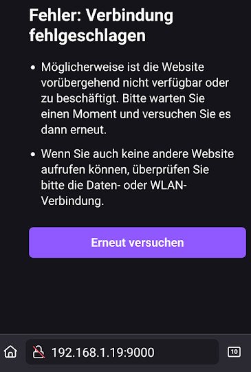

Hallo, Danke noch mal für den Vorschlag, ich habe also diese Vorgaben verwendet:
Aber es hat wieder nicht geklappt.

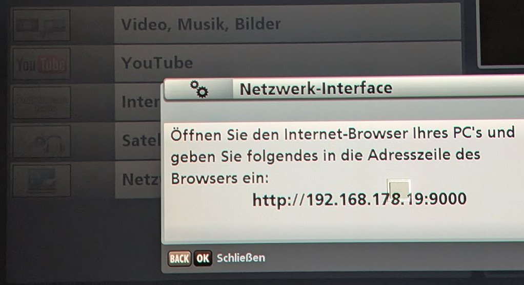

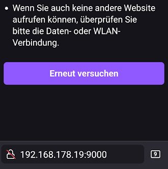

Für die Receiversteuerung per PC hast Du vorgeschlagen: http://192.168.1.19:9000
Der Receiver schlägt vor: http://192.168.178.19:9000

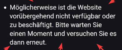

Beides funktioniert nicht, der Browser kriegt keine Verbindung (Screens unten). Im Schnittstellenmenü zeigt der Receiver wie immer eine existierende Verbindung und 100% Signalstärke, doch YouTube und Mediathek sagen, sie haben kein Signal.
Bald werde ich es mit einem durchgehenden Netzwerkkabel probieren.
Ich finde es interessant, dass die Fehlermöglichkeit Nr. 1 komplett ignoriert wird und stattdessen erfolglos an Neztwerkeinstellungen rumgedockert wird. 🤷‍♂️
Streiche das "vorrübergehend" - das ist, was ich mit "abgeschalteten Dienst" meinte. Das dürfte dauerhaft sein.
Irgendwelche IP-Adressen zu ändern wird nix bringen - und hat ja bisher nachweislich nix gebracht.
Könnt ihr natürlich ignorieren, wenns schee macht... 😉
Reaktionen: blastinMot
Welcher Dienst soll denn da abgeschaltet sein? Es war der Versuch den Receiver anzusprechen. Der Text ist doch nur eine allgemeine Fehlermeldung mit vermuteten Ursachen.

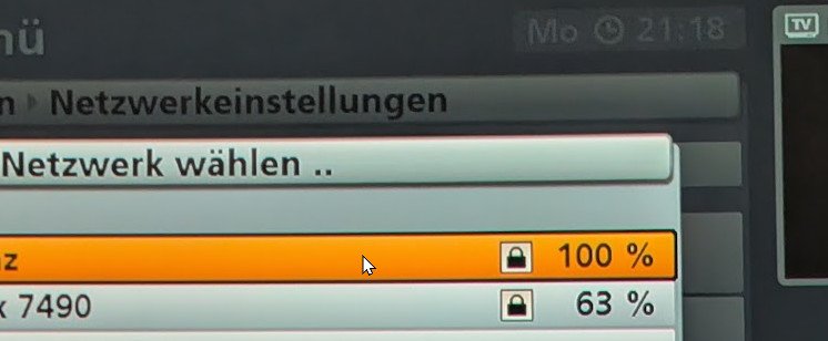

Das Bild mit der WLAN-Auswahl ist immer abgeschnitten, was ist da komplett zu sehen und welches Netzwerk ist Deines?
Hallo, Danke. Ich habe die Netzwerknamen abgeschnitten, weil ich sie nicht allgemein verbreiten will. Oder ist das wichtig, sie komplett zu posten? Dort steht einzig und allein der Netzwerkname und ich nehme das Netzwerk mit 100% Signalstärke (auch das Handy zeigt ja in dem Raum mit dem Receiver, also im Raum neben dem Raum mit dem Router, praktisch 100% Signalstärke).

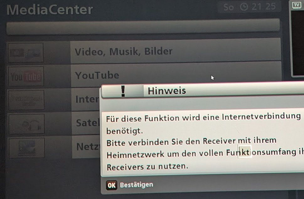

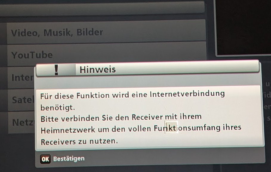

Hallo, für einen älteren Sat-Receiver Kathrein UFS-913 von 2010 brauche ich Internet per Ethernet, nicht per WLAN. (Ich will im Sat-Receiver Online-Angebote von ARD, ZDF, 3sat, Arte, evtl YouTube, sonst nichts.)
Sollte Deine Rückfrage beantworten.
Du musst Dein eigenes Netzwerk nehmen, nicht irgendeines, was die höchste Sendestärke hat.

Im Zweifel immer noch mal die Ursprungsfrage lesen
Um die ging es aber doch bei der Meldung gar nicht, sondern das interne Webinterface des Receivers.
Ja, das ist mein eigenes, deswegen konnte ich ja im Router auch verschiedene Kanäle und Verschlüsselungen einrichten.

Trotzdem lassen sich YouTube und die Mediatheken nicht am Receiver nutzen: Der Receiver meldet zwar “Signalstärke 100%”, und der Receiver meldet "Verbindung okay”. Trotzdem kriege ich im Receiver bei Youtube und bei den Mediatheken eine Fehlermeldung, dort sagt der Receiver plötzlich, dass keine Internetverbindung besteht. Kennst du noch eine Lösung für dieses Problem?

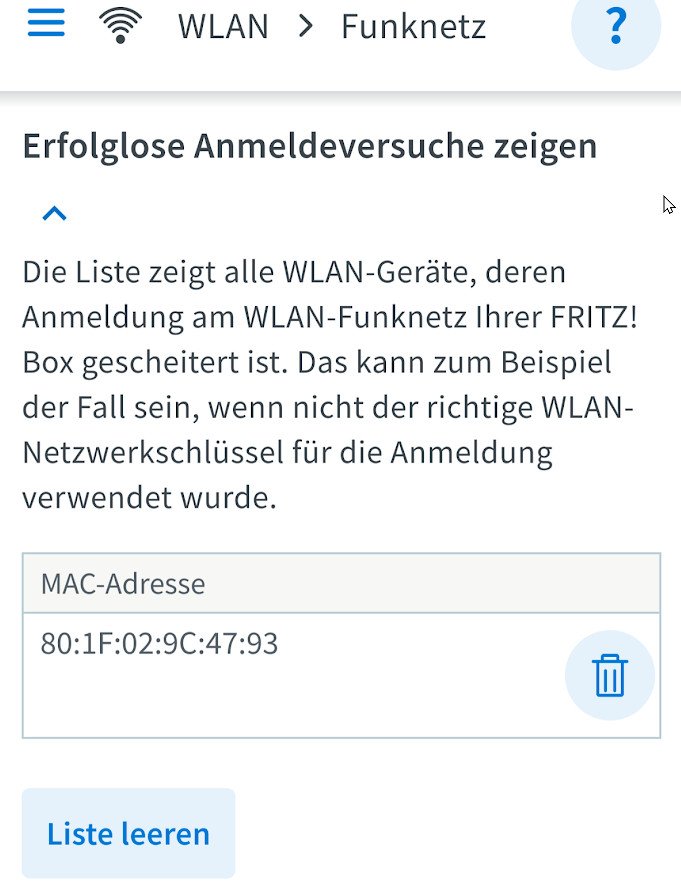

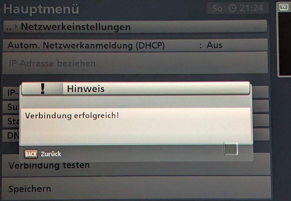

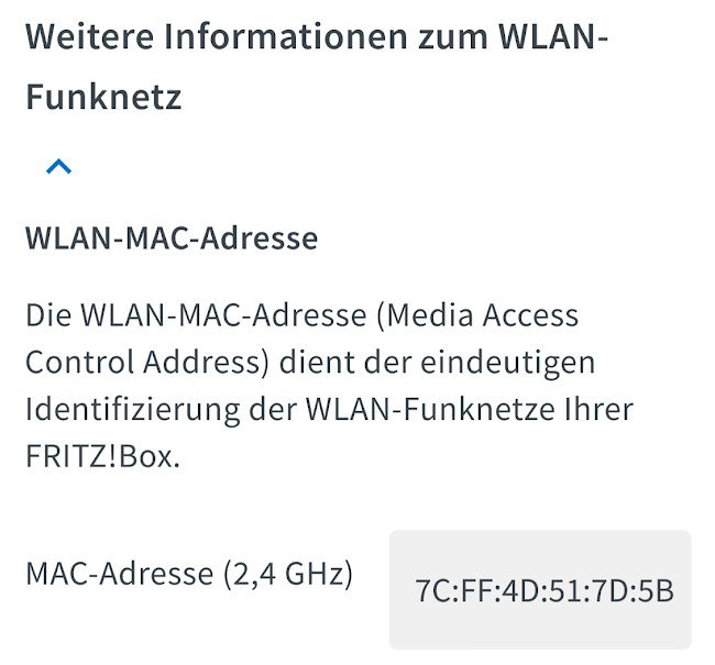

Hallo, bringt dies hier noch Aufschlüsse? Die FRITZ!Box zeigt offenbar die MAC-Adresse vom WLAN Stick an unter "erfolglose Anmeldeversuche":
Diese Liste habe ich mehrfach leer geräumt, und innerhalb weniger Sekunden erschien immer dieselbe oben gezeigte MAC-Adresse. Zugleich meldete der Receiver "Verbindung Ok”. Das ist also offenbar die MAC-Adresse von dem WLAN-Stick, falls das was nützt.

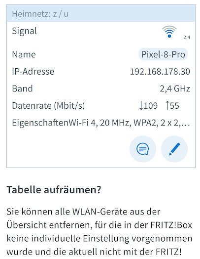

Der WLAN-Stick am Sat-Receiver ist das einzige aktive Gerät im Netz außer meinem Handy; das Handy wird mit Gerätenamen und so weiter als "aktiv verbunden" angezeigt, aber ohne MAC-Adresse:
Dann gibt es die MAC-Adressen aus dem Router:

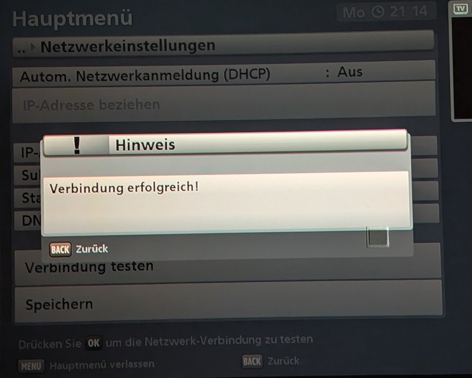

Die Aussage ist ja eigentlich eindeutig, der Stick hat keine Verbindung, was alles weitere erklärt.
Hast Du eventuell Sonderzeichen im WLAN-Schlüssel, die die Firware des WLAN-USB-Sticks nicht richtig verarbeitet?
Reaktionen: henrik2k
@Incanus Danke. Nein, der WLAN-Schlüssel besteht nur aus A-Z und 1-0, keine Leer- oder Sonderzeichen. Und der erste Buchstabe ist groß. (Bei Eingabe des WLAN-Schlüssels über die Fernbedienung vom Sat-Receiver ist der erste Buchstabe zwangsläufig groß, den WLAN-Schlüssel habe ich daran angepasst.) Das Schnittstellenmenü sagt ja auch immer "Verbindung ok".

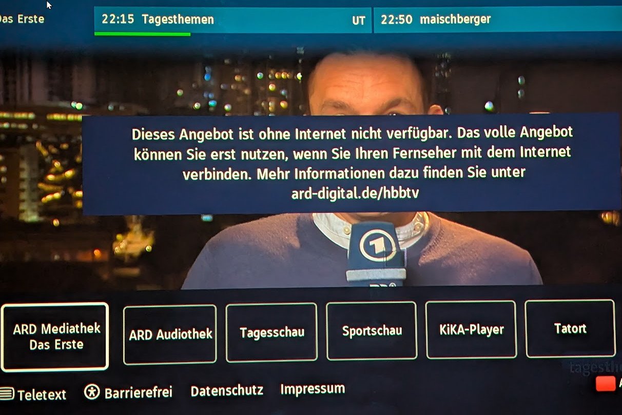

Nur wenn der WLAN-Stick drin ist, sieht man wahlweise diese obere und untere Leiste der ARD-Mediathek:
Ist der WLAN-Stick nicht drin, bekommt man die Mediathek-Leiste auch nicht. Aber aus der Mediathek-Leiste heraus etwas aufrufen geht auch dann nicht, wenn der Stick drin ist, man sieht nur die Fehlermeldung.
So ganz passt das aber alles nicht zusammen, wenn Dein Router doch sagt, das Gerät sei nicht verbunden, z.B. weil das Passwort falsch sei, wie kann dann dennoch eine Verbindung da sein? Es erklärt ja auch, warum DHCP nicht funktioniert, ohne Verbindung zum DHCP-Server (Router) keine Adresszuweisung.
Eventuell erscheinen die Angaben auf dem Bild nur, weil Du die Adressen manuell eingerichtet hast, der Receiver also eine Verbindung vermutet, aber dann doch keine Inhalte laden kann.

Danke für die Einschätzungen und den Link. Es kann vielleicht auch sein, dass diese Leiste der ARD-Mediathek über das Satellitensignal geliefert wird, aber nur angezeigt wird, wenn ein Internetsignal anliegt?

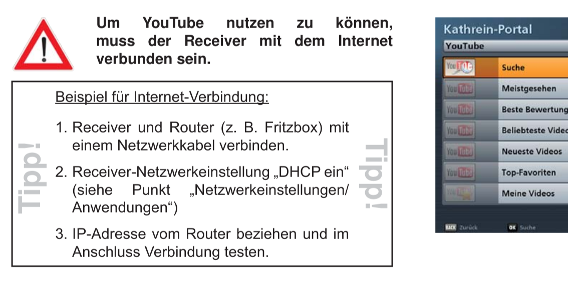

Hallo, jetzt konnte ich Fritzbox und Sat-Receiver durch ein langes Netzwerkkabel verbinden, und nichts verbessert sich. Das Verhalten das Receivers ist genauso wie bei Verwendung des WLAN-Sticks, alle Fotos von der Benutzeroberfläche und den Fehlermeldungen sehen genauso aus wie oben.

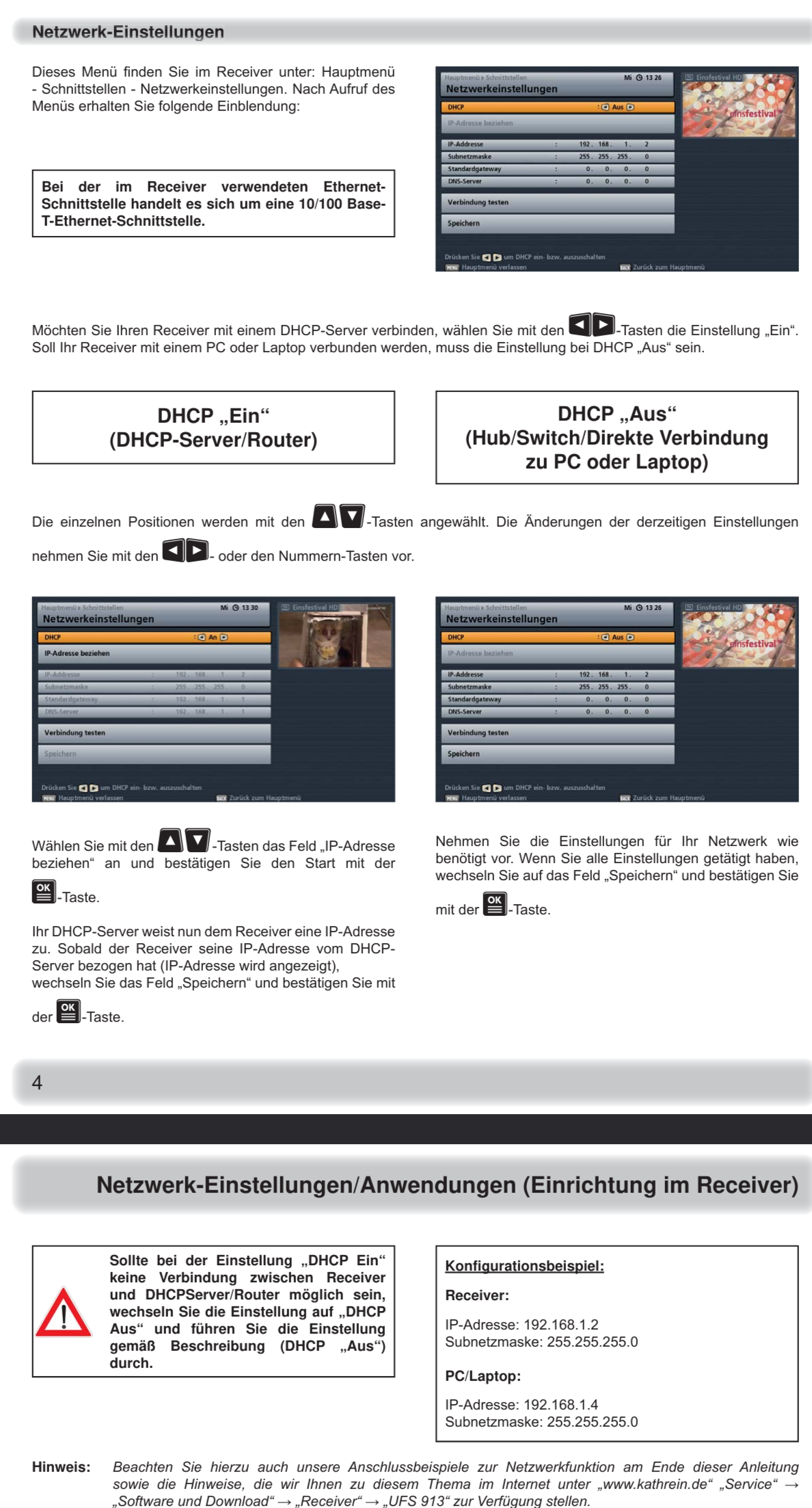

Laut Anleitung des Herstellers Kathrein soll man beim Netzwerkkabel die Funktion "DHCP beziehen” verwenden, um eine Verbindung herzustellen (siehe Screens aus verlinkter Kathrein-Anleitung unten), doch wenn ich die DHCP-Funktion nutze, erscheint viele Minuten lang nur die Meldung "IP-Adresse wird bezogen”, es geht nicht weiter. Wenn ich DHCP ausschalte und IP-Adressen wie hier diskutiert verwende, tut sich auch nichts.
Zuvor war UPnP ausgeschaltet, diese Option habe ich jetzt erst entdeckt in einem ganz anderen Menü; das habe ich testweise eingeschaltet, aber es hat auch nichts gebracht. In der Fritzbox sehe ich rein gar nichts von einem Receiver oder allg. neuen Gerät.
