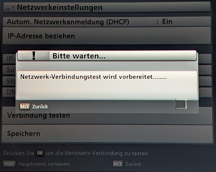

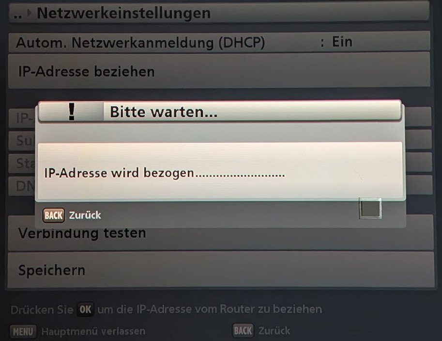

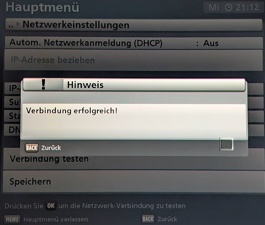

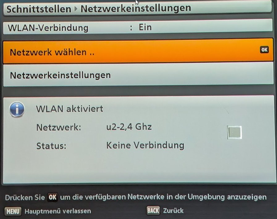

Hallo, bei Interesse: der WLAN-Empfänger UFZ-130 für den Kathrein- Sat-Receiver UFS-913 (laut Hersteller kompatibel) wird am Receiver erkannt, das Passwort für mein WLAN-Netzwerk lässt sich eingeben, Signalstärke 100% für 2,4 GHz (5 GHz nicht erkannt). Trotzdem kann ich mein WLAN am Receiver weiterhin nicht nutzen:
Wenn ich die “automatische Netzwerkanbindung (DHCP)” einschalte und dann auf "IP-Adresse beziehen" klicke, kommt eine endlose Meldung “IP-Adresse wird bezogen “, die Meldung (s. Fotos unten) bleibt auch 5 Minuten stehen, ohne dass sich was ändert und Werte erkannt werden. Die Meldung lässt sich aber jederzeit mit der Zurück-Taste entfernen – danach steht immer noch kein Internet zur Verfügung, auch wenn der korrekte Netzwerkname angezeigt wird; das merke ich z.B., wenn ich im Menü des Kathrein-Receivers Youtube anwähle. Die Anzeige für die "Netzwerkeinstellungen" meldet “ Verbindung OK", springt aber für einzelne Sekunden auch zu "keine Verbindung” und gleich wieder zurück zu "Verbindung OK". Ich kann jedenfalls generell keinen internetdienst öffnen.

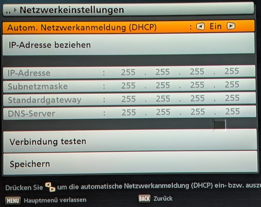

Wenn ich die “automatische Netzwerkanmeldung (DHCP)” ausschalte, kommt ein Eingabefeld für verschiedene Werte vom Router. Von diesen Werten sehe ich im Fritzbox-Menü überhaupt nur die IP-Adresse, nicht die anderen drei Werte. Vielleicht habe ich aber auch nicht richtig geguckt oder kenne die Synonyme nicht, die eventuell von der Fritzbox verwendet werden. Jetzt lautet die Anzeige generell "keine Verbindung". Ich habe die IP-Adresse noch nicht eingetragen, weil mir die anderen Werte fehlen.
Egal ob "automatische Netzwerkanmeldung (DHCP)" oder nicht, ich kann auf "Verbindung testen" klicken, dann erscheint endlos die Meldung “Netzwerk-Verbindungstest wird vorbereitet“, es geht nicht weiter, bis ich die Meldung mit der Zurück-Taste entferne. Auch wenn ich auf "Speichern" drücke, bringt es nichts. Das grüne Lämpchen am WLAN-Empfänger flackert die ganze Zeit wie manche Lämpchen an Routern.
Es gibt verschiedene Texte dazu von Kathrein, in der gedruckten Bedienungsanleitung, die ich komplett habe, sowie ein weiteres PDF online. All das hilft nicht weiter. In den Amazon-Rezensionen zu diesem Empfänger reden manche von einer kinderleichten Installation, andere fluchen. Die Fritzbox-Oberfläche zeigt den gescheiterten Anmeldeversuch eines Geräts, nennt aber nur MAC-Adresse und kein Datum, ich weiß nicht, was das ist.
Mit einer Internetverbindung per Ethernet-Kabel z.B. aus dem Repeater brauche ich es jetzt auch nicht mehr zu probieren.
Nachträge:
Die WLAN-Antenne unterstützt WPA2. Die Fritzbox ist auf "WPA2 + WPA3" eingestellt. Demnach dürfte die Verschlüsselung nicht das Problem sein, weil die FritzBox für diesen Empfänger dann auf WPA2 zurückfallen müsste.
Der Kathrein-Receiver hat die neueste Firmware 2.07, die lt. Hersteller kompatibel mit diesem WLAN-Empfänger ist.

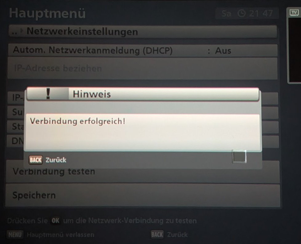

Hi,
das musst du ggf. an dein Netzwerk anpassen.
Die Eintragungen für eine feste IP-Adresse lauten Beispielsweise:
Name des Gerätes: SAT-PVR – Einen aussagefähigen Namen wählen.
IP-Adresse: 192.168.178.5
Subnetzmaske: 255.255.255.0
Standardgateway: 192.168.178.1 - Der Router!
Manchmal noch ein DNS-Server: 192.168.178.1 - Der Router!
Einen Zeitserver, (S)NTP Server: 192.168.178.1 - Der Router, bei Bedarf.
Die Domäne: “WORKGROUP“
Viel Erfolg!

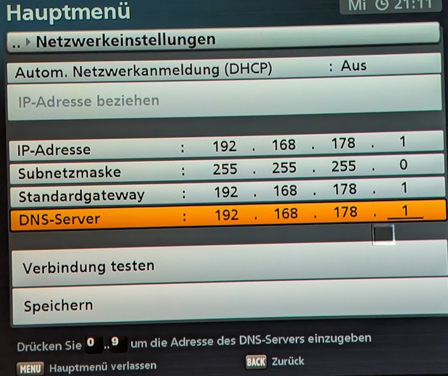

Danke für die genauen Erläuterungen. Ich hatte die Information, dass für Subnetzmaske und DNS-Server exakt dieselben Werte eingetragen werden wie für IP-Adresse? Die IP-Adresse hat bei mir hinten eine "1", in Deinem Beispiel ist es mal eine "5" und dann die "1". Das habe ich probiert, und es hat nicht viel gebracht (s.a. Fotos unten).
Die erforderlichen Daten für Subnetzmaske und DNS-Server hatte ich zwischenzeitlich in den WLAN-Einstellungen vom Handy gefunden und dann manuell am Kathrein-Receiver eingetragen. Danach hieß es doch tatsächlich erstmals am Receiver “Verbindung erfolgreich“.
Richtiges Internet hatte ich trotzdem nicht am Receiver. Ich konnte zwar erstmals die Startleiste der ARD-Mediathek über das erste Programm drüberblenden, das ging sonst nicht. Aber von der Startleiste aus einen neuen Film aufrufen, das ging nicht - es hieß, ich hätte kein Internet. Allmählich glaube ich das selbst. Auch die Verbindung zum Netzwerk-Interface wie angezeigt funktionierte nicht (s.Fotos).
Wohlgemerkt soll der zugekaufte WLAN-Empfänger UFZ-130 mit meinem Receiver mit der aktuellen Firmware-Version kompatibel sein. Vorher hatte ich noch probiert, den WLAN-Empfänger und die Fritzbox per WPS-Knopf zu verbinden, aber das hatte nichts gebracht. Es macht auch keinen Unterschied, ob der WLAN-Empfänger am USB-Hub oder direkt in der USB-Buchse am Sat-Receiver eingesteckt ist. Auch wenn man WPS komplett abschaltet und “unverschlüsselt” überträgt, bringt es nichts, ebenso wenig, wenn man nur “WPS2” einstellt ohne Wechsel zwischen zwei Verfahren.
Theoretisch könnte ich es jetzt noch mit einem Ethernet-Kabel probieren (das per Repeater in das Zimmer mit dem Receiver gebracht wird, NICHT per Durch-die-Wand-bohren). Würde das weniger Schwierigkeiten bringen? Zwar kann ich den Repeater und ein Kabel auch bestellen und retournieren, aber der Gesamtaufwand nervt doch.
Danke nochmal für alle Tipps!

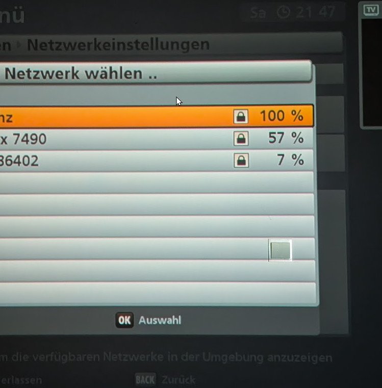

Das hat zu gehen. Klingt eher so, als dass der Empfang zu schwach wäre. Siehst Du die Signalstärke im Fernseher?
Hallo, Danke für Deinen Input. Aber die Signalstärke ist prima - laut Sat-Receiver 100 Prozent, und auch das Handy meldet im Zimmer mit dem Sat-Receiver fast dieselbe Signalstärke wie nebenan im Zimmer mit dem Fritzbox-Router. Ich hatte ja schon im allerersten Post geschrieben:
Stärke WLAN-Signal im Nebenzimmer​
Im Zimmer mit dem Sat-Receiver hat WLAN OHNE Powerline/Repeater laut Speedtest.de 55 Mbps Download (ca 5 m und eine 49-cm-Ziegelwand vom Router entfernt; direkt neben dem Router ist es kaum schneller; WLAN- und DSL-Tempo reicht mir völlig für mein Leben, keine Steigerung nötig; Filme kann ich derzeit nur Full-HD gucken).
Ich habe im Zimmer mit dem Sat-Receiver schon per Laptop und WLAN ohne Repeater Filme in Full-HD auf den Beamer gestreamt, das war ruckelfrei in guter Qualität. Zum gemütlichen Gucken jeden Abend ist der Laptop aber zu umständlich. Und der vorhandene Sat-Receiver Kathrein UFS-913 empfängt kein WLAN, ein Ethernet-Kabel ist nötig.
Das heißt, an der Signalstärke im Zimmer mit dem Sat-Receiver liegt es definitiv nicht. Es könnte höchstens sein, dass sich ein Signal aus dem Ethernet-Kabel - das ich per Repeater herbringen müsste - leichter vom Receiver verarbeiten lässt. Ich weiß nur nicht, ob ich noch Lust auf weitere Versuche habe.

Das Problem könnte ganz banal sein:
Der Receiver ist aus 2011 - ich halte vom Baujahr ausgehend die Wahrscheinlichkeit für sehr hoch, dass dieser versucht auf Dienste zuzugreifen, die inzwischen abgeschaltet wurden - und er deswegen auch mutmaßlich keinen Zugriff (auf's Internet) meldet, obschon er theoretisch diesen hat.
"Status: Keine Verbindung" heißt nicht unbedingt "Status: Keine WLAN-Verbindung" oder "Status: Kein Internet".
Reaktionen: blastinMot, henrik2k und kieleich

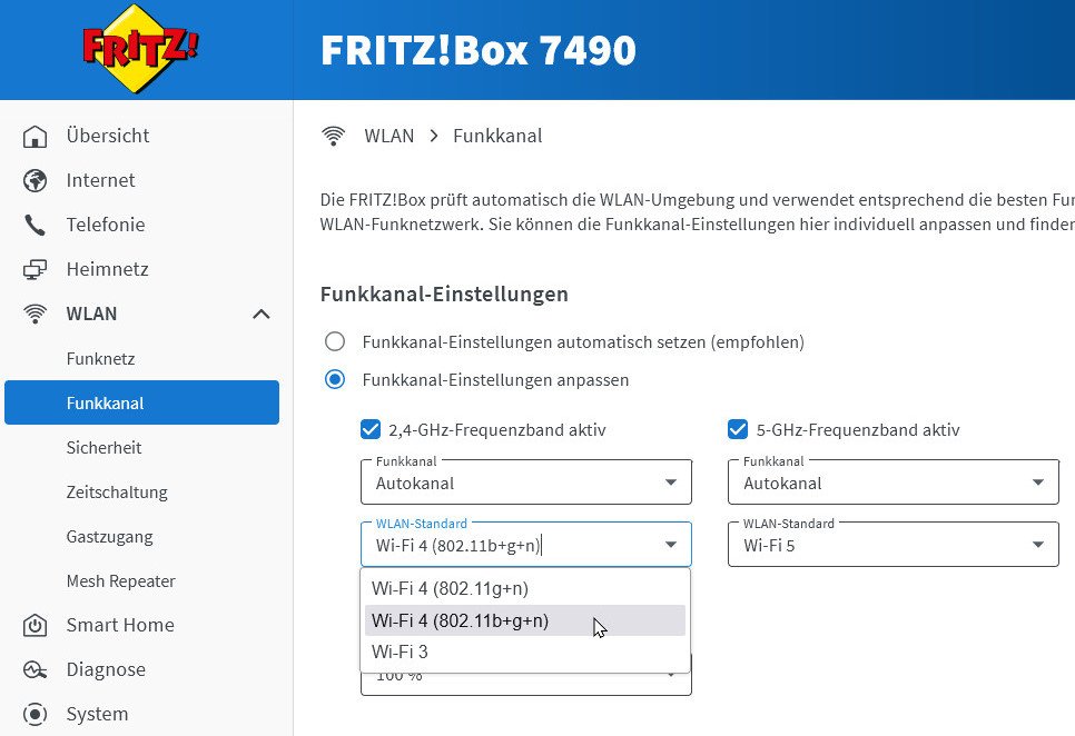

Vielleicht ist der Stick so alt, dass Du in der FRITZ!Box nicht nur 802.11g sondern auch noch 802.11b aktivieren musst
Danke für den Vorschlag. Ich habe also 802.11b zusätzlich aktiviert, erfolglos: Zwar wurde eine Verbindung angezeigt, aber YouTube oder Mediathek funktionierten trotzdem nicht (s. Fotos unten). Danach habe ich klugerweise nochmal auf den Beipackzettel geguckt, und der sagt, 802.11g/n werden auch unterstützt.

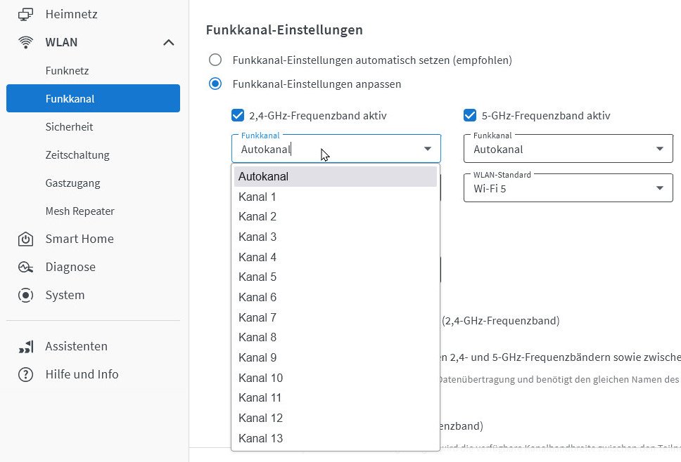

Könnte es noch am Kanal liegen? Beim Stick steht keine Angabe zum Kanal. Bis jetzt steht die FritzBox auf "Autokanal" "inklusive Kanal 12 und 13". Ich verwende immer 2,4 GHz, denn 5 GHz scheint der Stick nicht zu kennen.
Oha. Der hat kein 5ghz. Nur 2.4ghz.
Stell im Router den Kanal von 1-10 ein und „only wpa2“

Wenn der Kanal ein Problem wäre, würdest Du das WLAN gar nicht erst sehen.

Ich habe also 802.11b zusätzlich aktiviert, erfolglos: Zwar wurde eine Verbindung angezeigt, aber YouTube oder Mediathek funktionierten trotzdem nicht […] Beipackzettel […] sagt, 802.11g/n werden auch unterstützt.
Trotzdem auch mal „Wi-Fi 3“ probieren, siehe diesen Thread … Kann bei einer FRITZ!Box 7490 technisch gar nicht der (selbe) Grund sein. Sollte bei einem WLAN-Gerät mit Unterstützung für 802.11n gar nicht der Grund. Aber weil das Ausprobieren so einfach ist, einfach austesten.

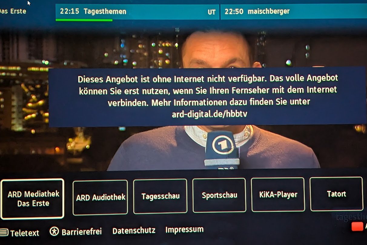

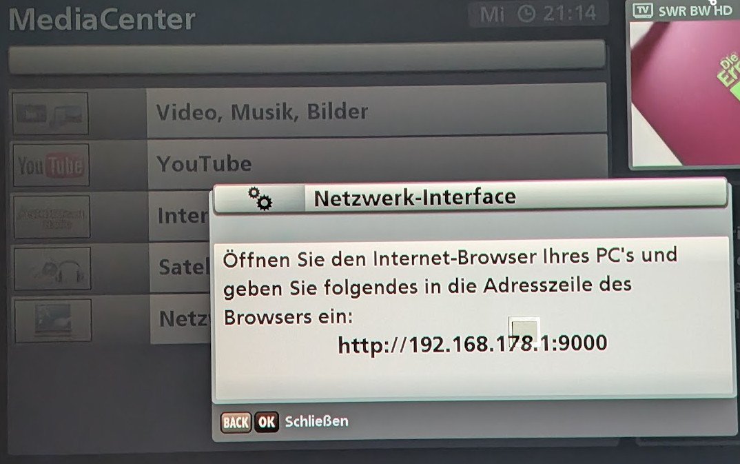

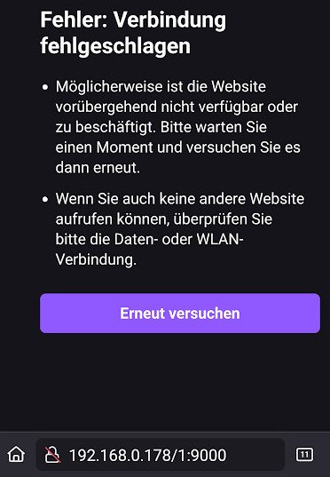

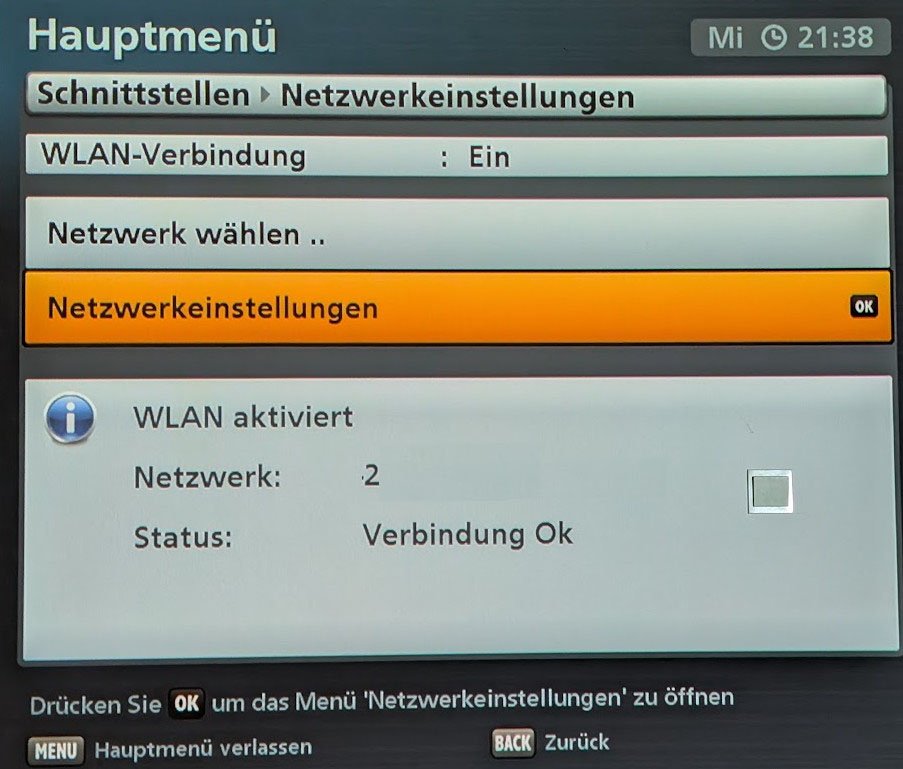

Chrigu und NorKoeri, Danke für neueste geduldige Tipps! Nur alles hat nichts geholfen:
  • Mediathek, Youtube und Internetradio sagen, es gebe keine Verbindung.
  • Auch das "Netzwerkinterface" (offenbar Steuerung des Receivers über Browser) funktioniert nicht mit der angegebenen Adresse (s.Screen).
  • Das Schnittstellenmenü des Receivers behauptet trotzdem, es gebe eine Verbindung. Fake News auch hier.
Also ich habe "WPA2 (CCMP)" eingestellt. Kanal "1-10" als Bereich einstellen geht nicht. Ich habe nacheinander Kanal 1 und Kanal 10 separat probiert - geht nicht. Bei "Autokanal" wird angeblich Kanal 6 verwendet - geht auch nicht.

Danke, habe ich auch probiert, also NUR „802.11b+g“ bzw. eben „Wi-Fi 3“ - brachte nichts.

Was hast du ausser ccmp für eine Auswahl. 1-10 bedeutet zwischen 1 und 10 Einzeln testen

Anhang anzeigen 1598246Anhang anzeigen 1598247Anhang anzeigen 1598248Anhang anzeigen 1598249Anhang anzeigen 1598250
Die IP-Adresse der Fritzbox ist per default 192.168.178.1, der Stick muss bei ausgeschaltetem DHCP eine davon abweichende bisher im LAN nicht verwendete IP-Adresse außerhalb der DHCP-Range von dir zugewiesen bekommen, also z.B. 192.168.178.19 .
