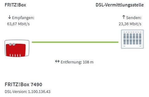

Stärke Signal Router lt. Fritz.box:​
DSLAM-Datenrate Empfang Max./Aktuell 63680
DSLAM-Datenrate Senden Max./Aktuell 23360 (ja)

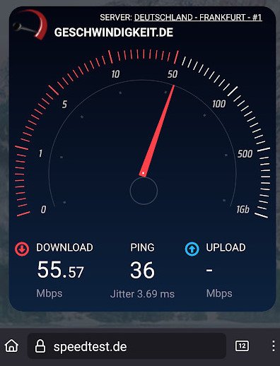

Stärke WLAN-Signal im Nebenzimmer​
Im Zimmer mit dem Sat-Receiver hat WLAN OHNE Powerline/Repeater laut Speedtest.de 55 Mbps Download (ca 5 m und eine 49-cm-Ziegelwand vom Router entfernt; direkt neben dem Router ist es kaum schneller; WLAN- und DSL-Tempo reicht mir völlig für mein Leben, keine Steigerung nötig; Filme kann ich derzeit nur Full-HD gucken).
Ich habe im Zimmer mit dem Sat-Receiver schon per Laptop und WLAN ohne Repeater Filme in Full-HD auf den Beamer gestreamt, das war ruckelfrei in guter Qualität. Zum gemütlichen Gucken jeden Abend ist der Laptop aber zu umständlich. Und der vorhandene Sat-Receiver Kathrein UFS-913 empfängt kein WLAN, ein Ethernet-Kabel ist nötig.

Ist das ein 50er Tarif oder ein schlechter 100er?
Wenn 100er dann eine neue Fritzbox mit besserem Modem (z.B. 7530) nehmen, die holt bei den Werten ggf. nochmal bis zu 15% raus.
Die 7490 dann als Repeater umkonfigurieren und ins Nebenzimmer.

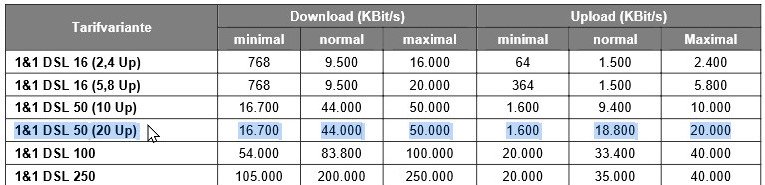

Also ich hab' nachgeguckt. Es ist wohl 1und1 DSL 50. Steht so in der Rechnung. Wie gesagt, mir reicht das im Alltag. Falls es zuwenig sein sollte für HD-Streams von Arte + ARD, verzichte ich auf die Streams (wäre DSL 16 eindeutig zu schwach?). 1und1 hat mich erst mit einem Kupferkabel verbunden, das SEHR langsam war, und nach meinem Protest mit Breitbandmessung.de mussten sie mich zähneknirschend an ein Glasfaserkabel hängen (das mir zuvor die Telekom schon immer gegönnt hatte), dann flutschte es.
Das reicht für jegliches Videostreaming.
Wenn 4k nicht funktioniert, dann liegt es bei 55 MBit/s nicht an der Bandbreite.
