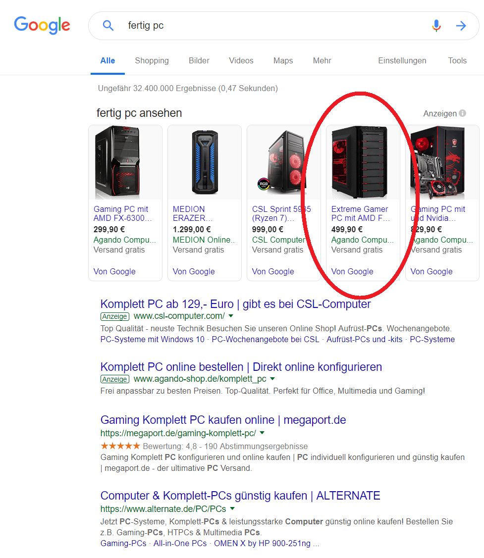

Hier mal als Beispiel - Ich habe bei Google mal "Fertig PC" eingegeben und die ersten Ergebnisse einfach mal angeklickt.
Da kommt dann bspw. sowas hier raus:
AGANDO fuego 6350x6 fighter - Bereit für den Ultimativen Fight!
Den habe ich jetzt mal direkt angeklickt, weil er für den Preis für dich vielleicht attraktiv sein könnte.
Schauen wir aber mal, was du dafür bekommen würdest:
  • AMD FX-6300 6x 3.5GHz
  • 8GB High-Speed DDR3-RAM PC-1600
  • Nvidia GeForce GTX1050 Ti 4096MB
  • 1TB S-ATA3 Festplatte
  • DVD-Brenner 24x Dual-Layer
  • 7.1 Sound / Gigabit-LAN
Einen FX-6300. Also eine nagelneue CPU aus....2013? Oder war es 2012? Also nicht mehr so neu.
Ok.....
8GB High-Speed RAM.....8GB sind für den Preisbereich noch OK. Aber 1600Mhz als High-Speed RAM zu bezeichnen ist eigentlich nichts anderes als eine Frechheit. Zum Einen sind wir bereits seit geraumer Zeit bei DDR4 und DDR5 steht wohl 2020 vor der Tür, aber 1600Mhz sind halt weit weg von "High-Speed". Ein Set mit 16Gb und 3200Mhz (also doppelt so viel in jeder Hinsicht egal ob Taktrate oder Menge) bekommst du für 103€.
Eine GTX1050Ti ist von der Preis-Leistung unterirdisch. Da lieber eine RX570 für weniger Geld mit mehr Leistung.
1TB SATA III Festplatte? Na das will ich mal hoffen....SATA II war so ca. 2009 glaube ich?
Und weil wir ja hier im Thread auch hauptsächlich beim Netzteil waren:
Das System hat ein Xilence Performance C XP500 mit 500W verbaut. Das dürften zum Einen die wenigsten kennen, zum Anderen bekommst du das Netzteil schon für ca. 25€ neu......dürfte also höchsten Qualitätsanforderungen entsprechen. Das hat wohl nichtmal ein 80+ Zertifikat in Punkto Effizienz.
Also schlicht und einfach: Grottenschlecht.
Das jetzt nur mal als Beispiel das in den Preissegmenten Fertig-PCs oft (nicht immer) durchaus Humbug sind, gerade wenn man sich nicht gut damit auskennt.
