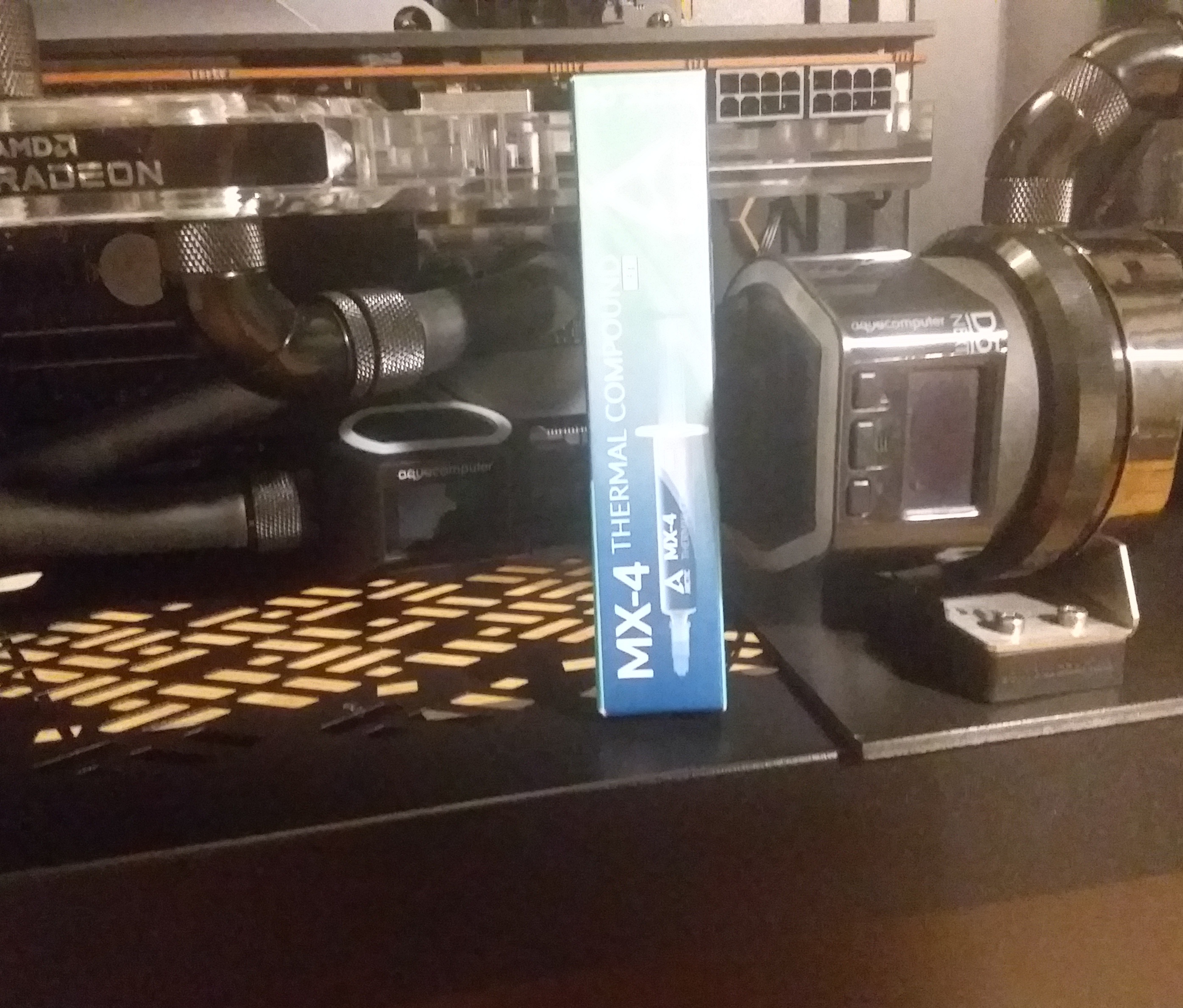

Pic 4 U - ich bastel grade wie man sieht.
