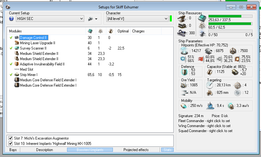

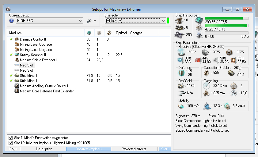

Yoa, kann man machen. Aber ein DCU hält keine Ganker ab, die es darauf anlegen. Die paar mehr HP machens dann auch nichts mehr aus. Man ist weit von "doppelt soviel" entfernt ;)
Wenn man auf Nummer sicher gehen will, dann nutzt man eine Skiff. (Geht bestimmt noch mehr EHP)
EDIT: Die Implantate sind nur Beiwerk.
Ja schön, außer halt, dass du die 2 Invulnerabilitiy Fields vergessen hast? Mit dem DC und 2 Invuls + Shield Rigs kommst du auf knapp über 30k EHP gegen Kin/Therm, was meistens für Ganks benutzt wird.
Klar, wenn dich jemand killen will, dann kann er immer noch mit einem größeren Schiff oder mit ein paar Freunden kommen, aber leichte Beute ist man damit nicht mehr.
