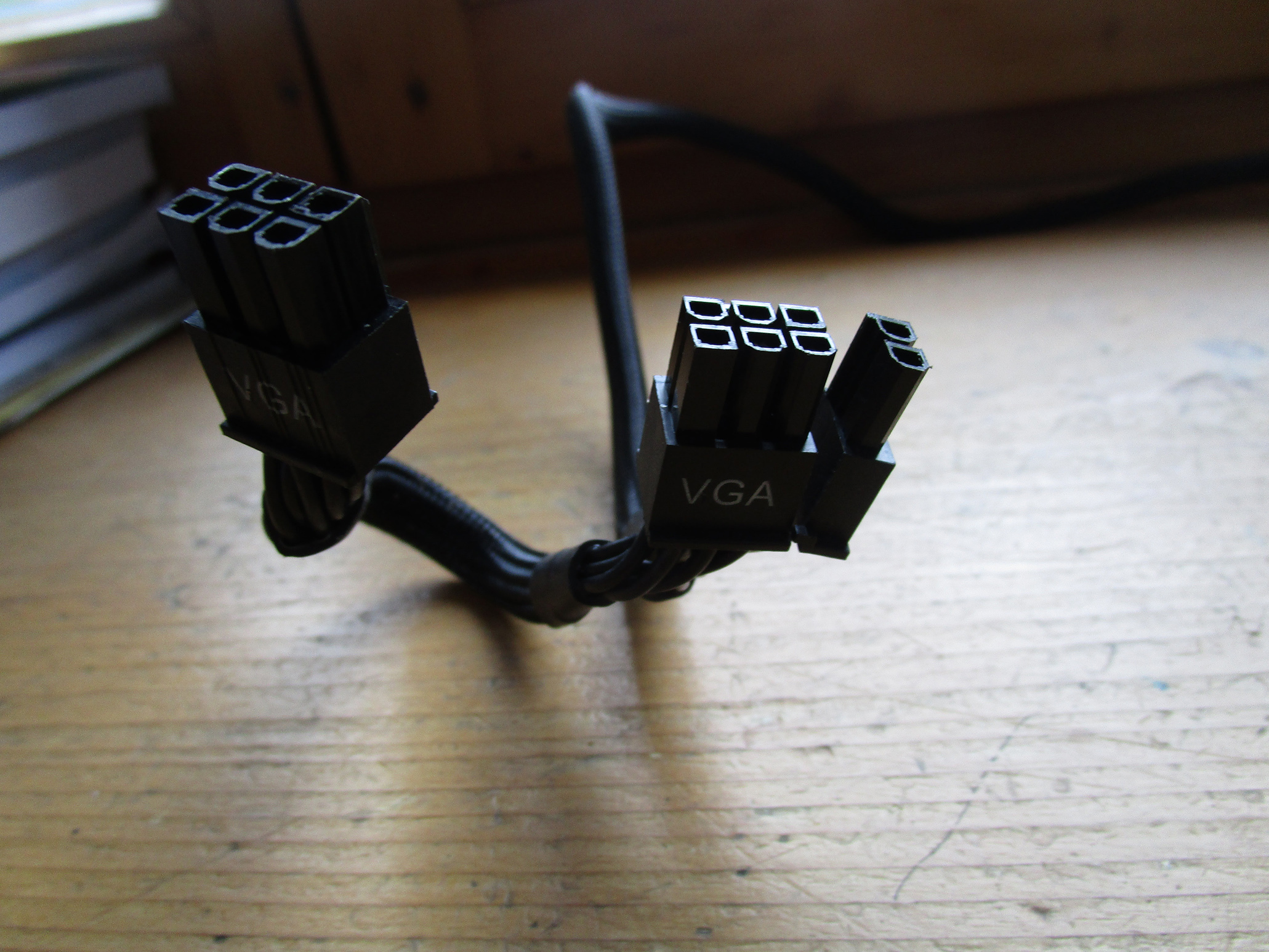

Zum besseren Verständnis hier noch ein Bild der mitgelieferten Kabel. Zwei davon habe ich.

Vuzi schrieb:
Bei meinem Netzteil sind allerdings nur zwei 8+6pin-VGA-Kabel mitgeliefert worden.
Das ist natürlich blöde, wo sollst du jetzt zwei 8 Pin PCIe Stecker her bekommen?

dann schließ halt beide kabel an, dann hast du 2 8pin-stecker. manche leute haben echt probleme...
Vuzi schrieb:
...Ja, aber das hieße doch ich müsste beide VGA-Kabel am NT installieren und mit der Karte verbinden?...
Genau das heißt es. Und überleg mal, das macht ja auch Sinn, die Last auf zwei Kabel und zwei Anschlüsse zu verteilen. Alles durch ein Kabel zu jagen ist nicht soo prickelnd. ;)
