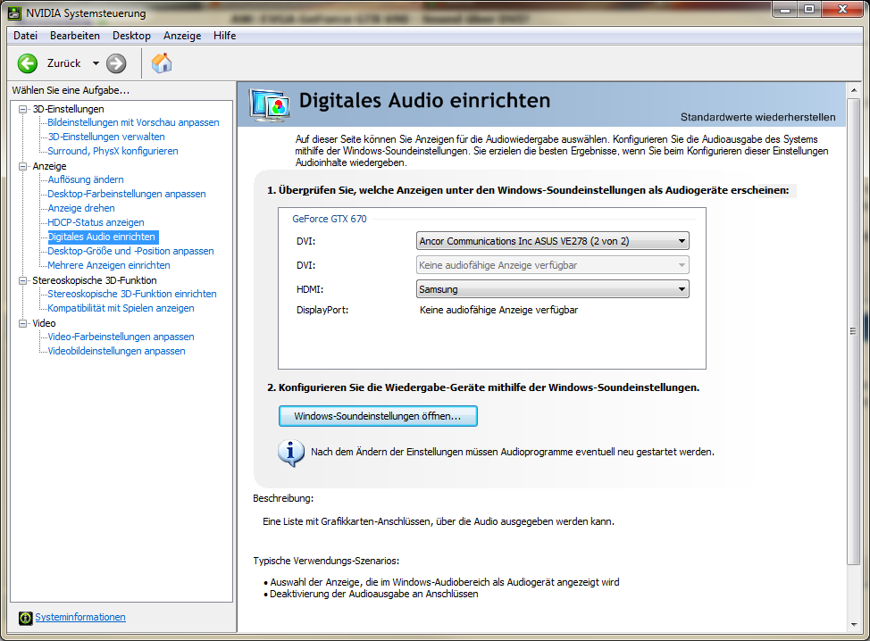

Die haben alle keinen Plan - wie schnell sich hier falsche Aussagen verbreiten ist schon herb. Ich habe eine GTX670 und die kann das auch, allerdings muss der Monitor das auch können oder du gehst mit DVI zu HDMI rein.

Das es Karten können wusste ich ja schon. Deshalb hat mich das auch gerade gewundert mit der Aussage "DVI kann das nicht"
Aber wenn die 670 das schon kann geh ich mal von aus das es mit der 690 klappen müsste über ein HDMI Adapter. Danke euch!
Die GTX kann Ton auf allen Ausgängen liefern wenn das Endgerät dies unterstüzt, sonst würde ja der reiter in der NV-Steuerung gar keinen Sinn machen.

Ja geht über DVI... zur Sicherheit, wider dem was das NV Kontrollcenter anzeigt, auch noch getestet... 7.1 - 192Khz@24bit... über DVI an einer GTX 670. Glaub meine GTX 570 konnt es schon, nur halt kein TrueHD oder DTS HD Blabla Bitstream
