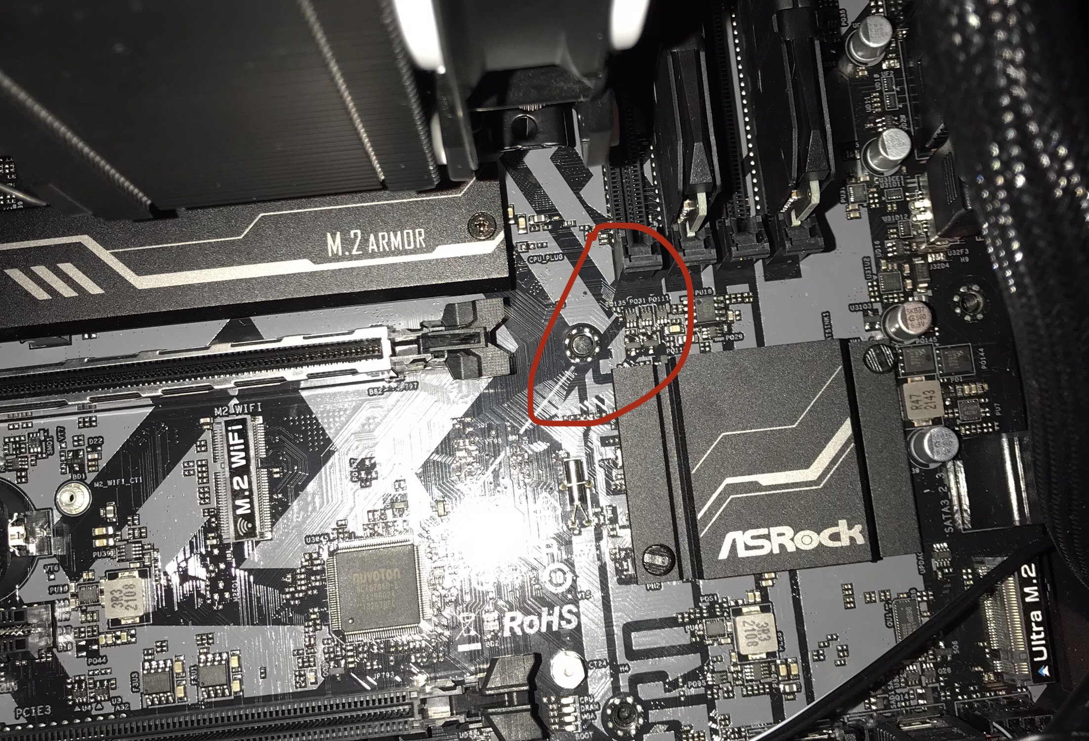

Ich benutze ein Asrock B660M pro Rs und ein be quiet Purebase 500dx Gehäuse.
Leider passt meine rtx 3060 TI nicht in den pcie Slot. Sie muss minimal nach links geschoben werden, damit die Kontakte in den Slot passen, da momentan der linkeste kleine Kontakt auf die Abtrennung im pcie Slot stößt
Anhang: Bild von dem Slot( Habe leider kein besseres hinbekommen weil der Blitz der Kamera nix taugt.
Der rote Kreis zeigt, wie der Linke Kontakt gegen die Abtrennung vom pcie Slot stößt und eigentlich ein paar Millimeter weiter links gerückt werden muss damit es reinpasst. Das Problem ist ich habe die rtx so weit wie möglich nach links geschoben und beide Gehäuseabttennung rausgenommen. Sie stößt aber ans Gehäuse, wenn ich sie weiter nach links drücken will.

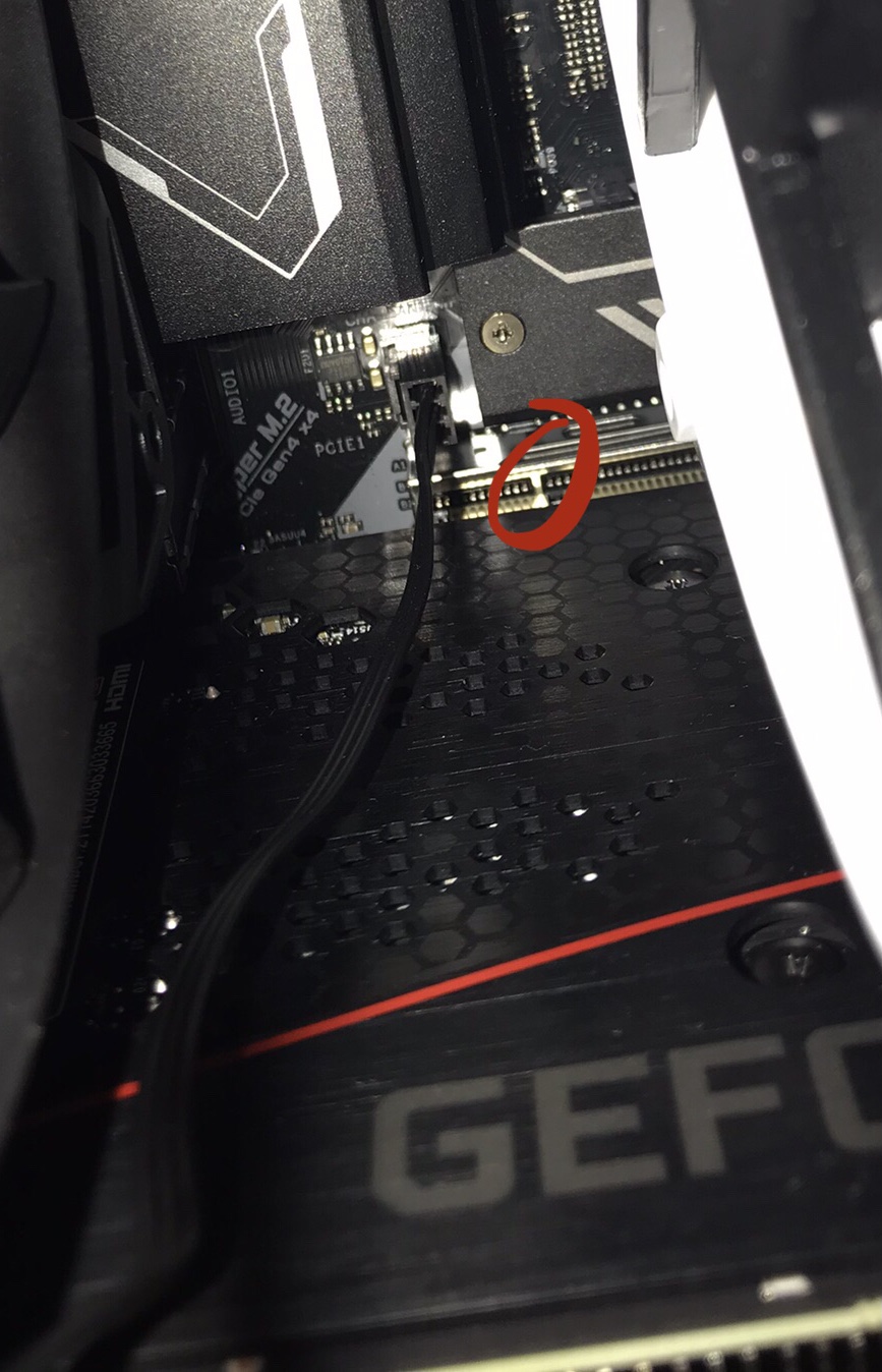

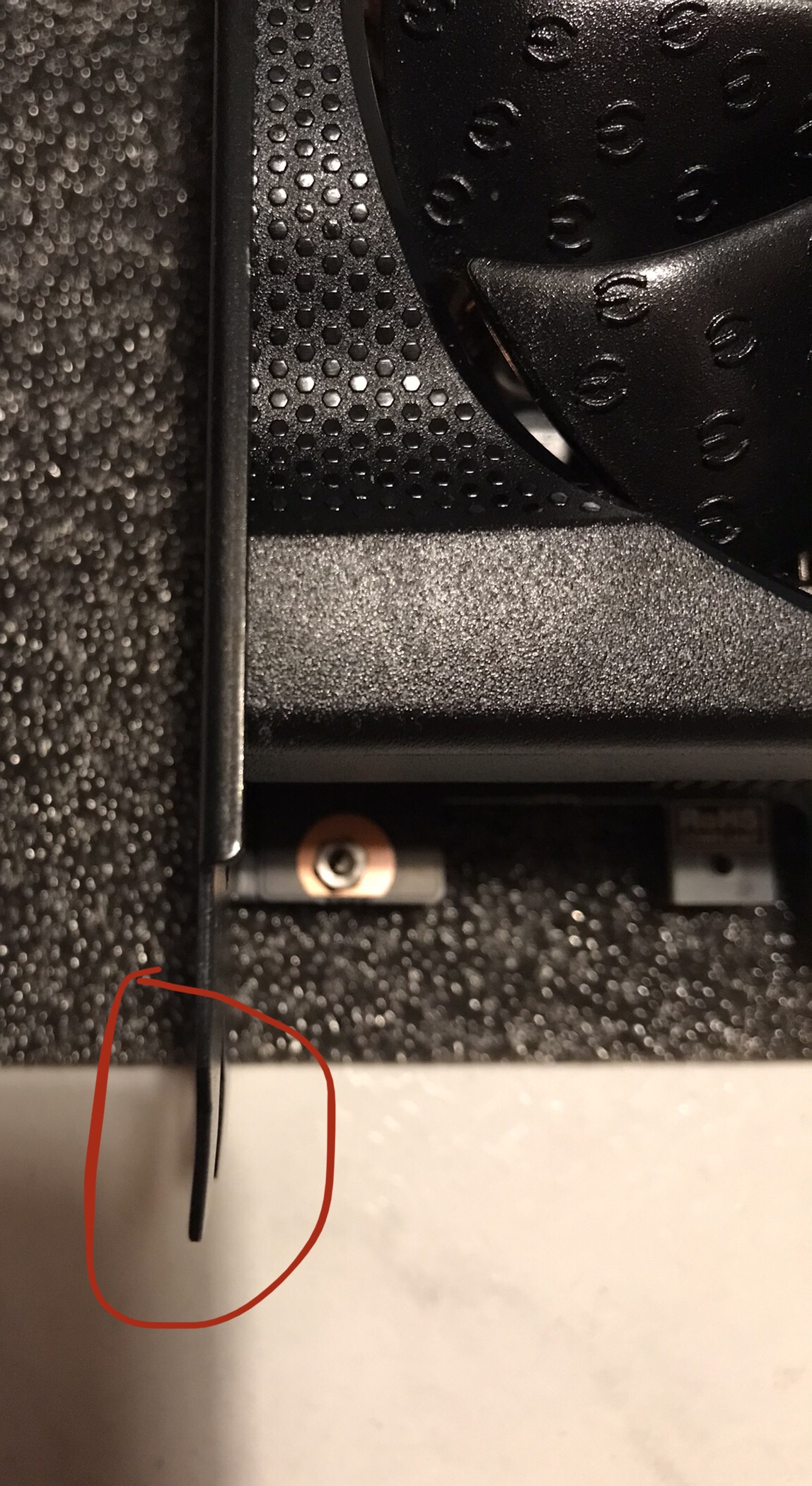

Drewkev schrieb:
Die an der Grafikkarte. Das Mainboard funkt dazwischen (der Spalt reicht nicht aus) oder die Blenden sind nicht richtig mit den Streben vom Gehäuse ausgerichtet. Fällt mir etwas schwer, das zu beschreiben.
Meinst du möglicherweise das hier? Die sind in der Tat etwas nach hinten gerichtet.
Ist doch nur ein Stück Metall, einfach zurechtbiegen, da kann in der Regel nix passieren.
Hatte solche Fälle auch schon des Öfteren.
Die Leiste von der Graka zurechtbiegen, oder die vom Gehäuse hinten?
Wie auch immer, Hauptsache es passt. :D
Aber die Zunge der Graka ist ja augenscheinlich leicht verbogen, also diese mal begradigen.
Wie würde man da am besten vorgehen? Mit einer Zange? Mit den Händen tut sich da nix :/
Da kannst du ruhig eine Zange nehmen wenn nicht genug "Schmalz" vorhanden ist. ;) Aber mach vielleicht ein Klebeband um die Zunge damit keine Kratzer durch die Zange entstehen.
