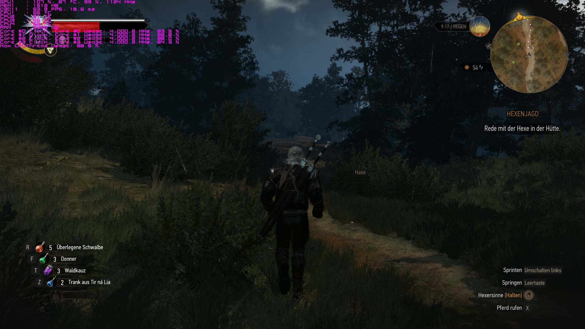

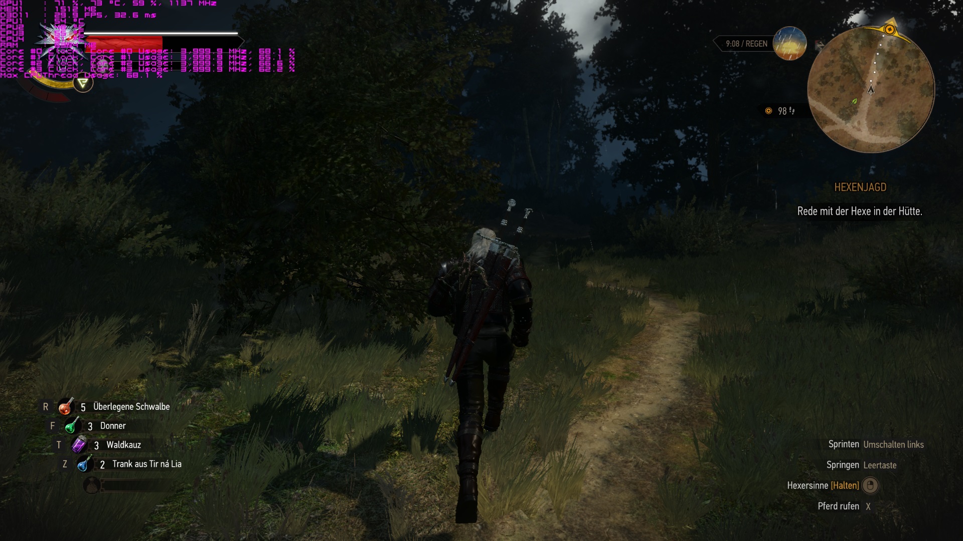

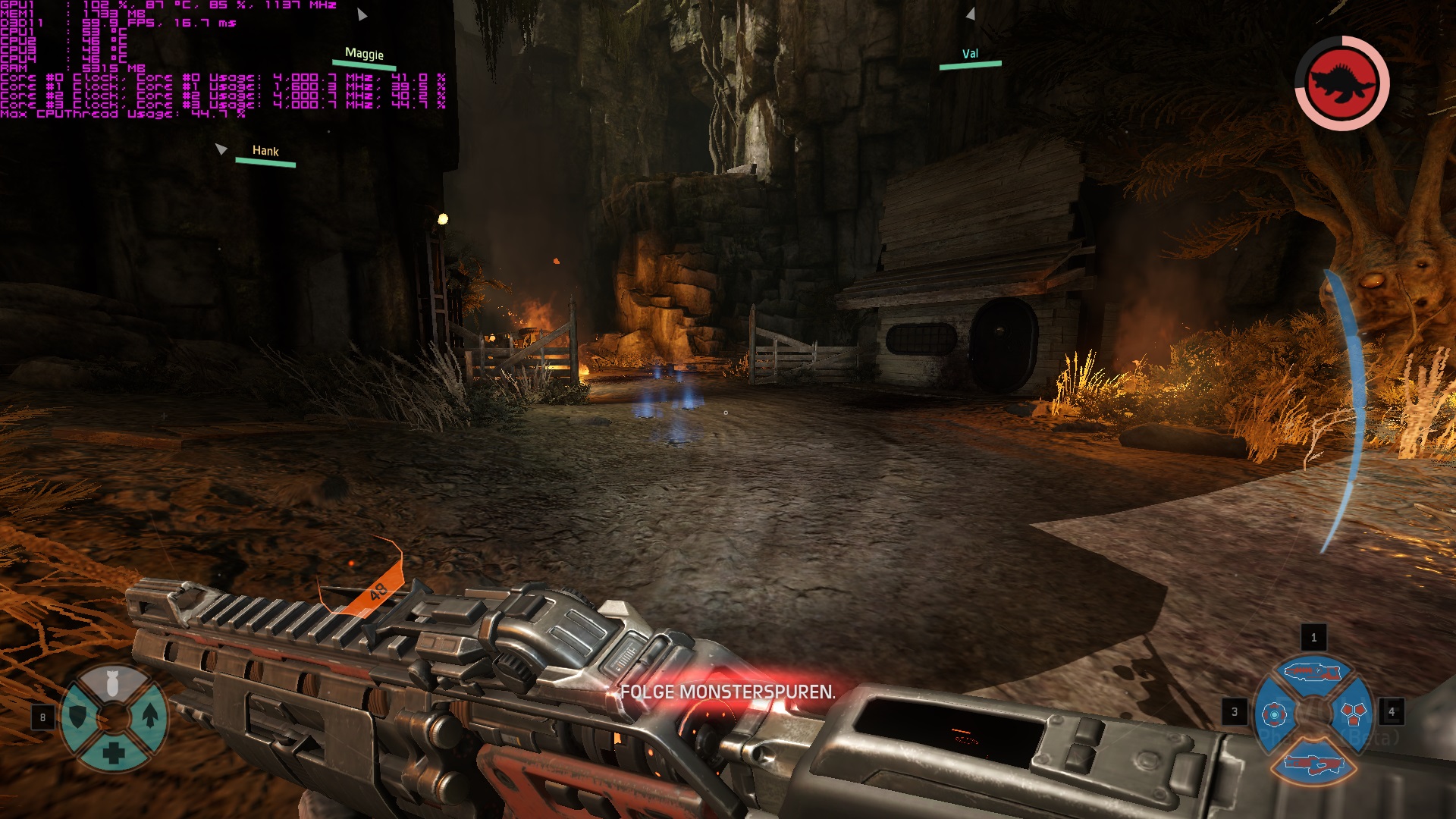

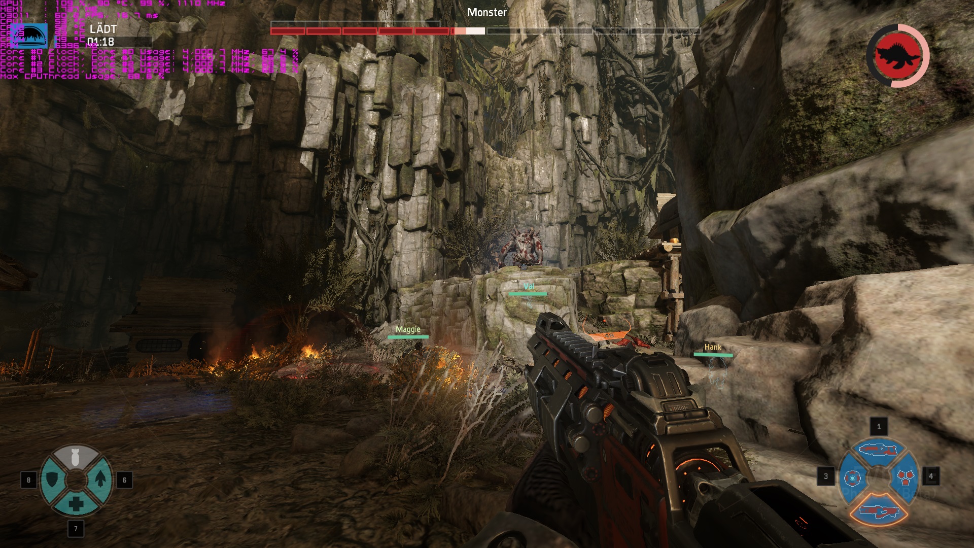

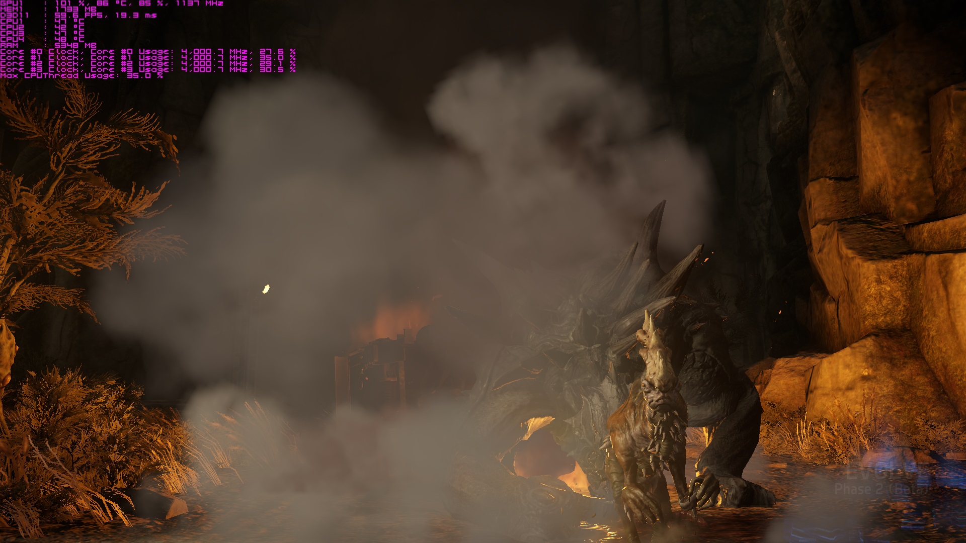

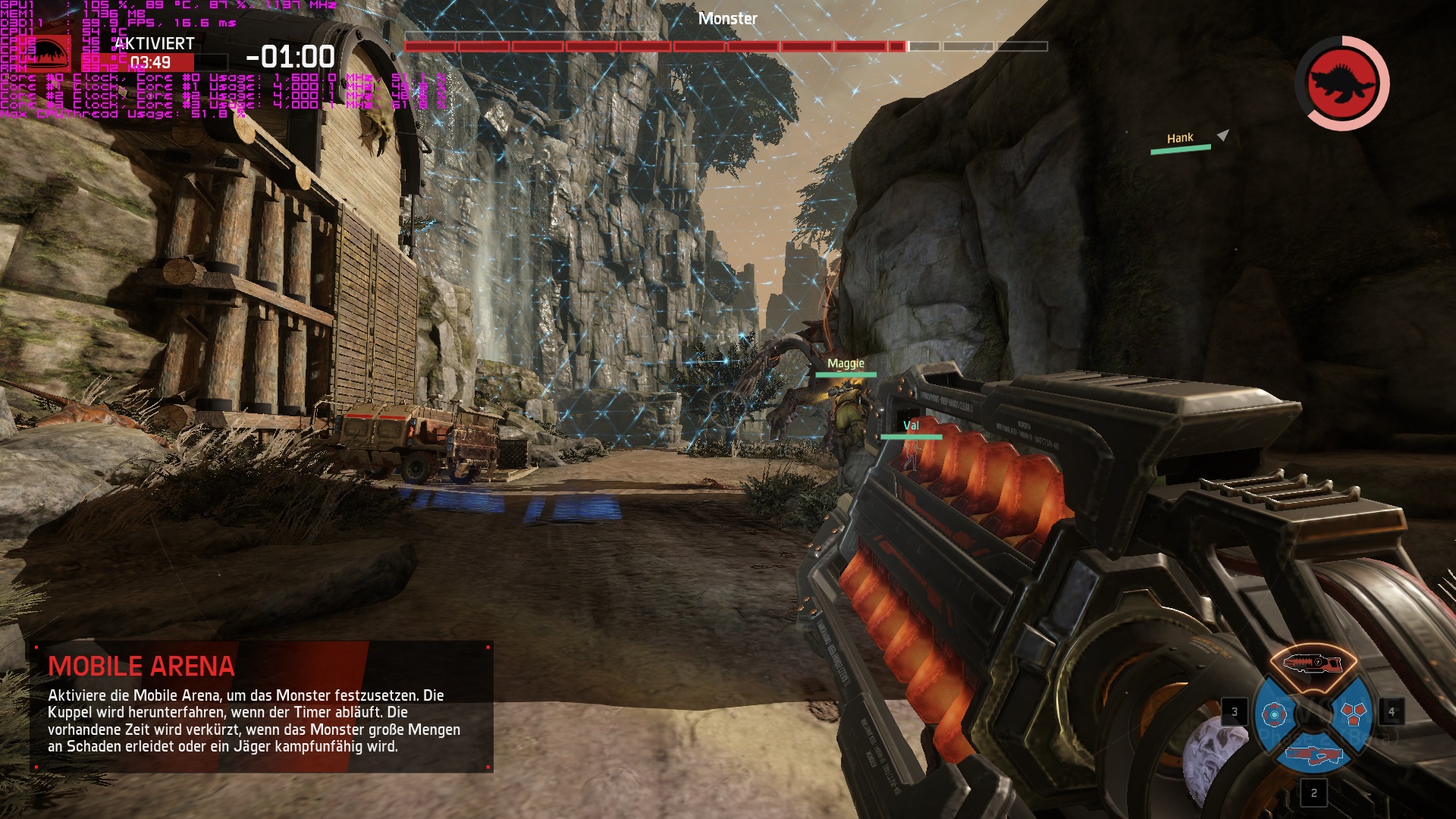

So habe mal Screens gemacht. Evolve_2016_07_10_20_46_12_404.jpgEvolve_2016_07_10_20_46_20_113.jpgEvolve_2016_07_10_20_47_11_063.jpgEvolve_2016_07_10_20_46_43_620.jpgwitcher3_2016_07_10_20_59_37_087.jpgwitcher3_2016_07_10_21_00_21_318.jpg
Bei Witcher habe ich mal 30fps laufen und sobald ich auf 60fps mache, geht sie auf 87° o.O
