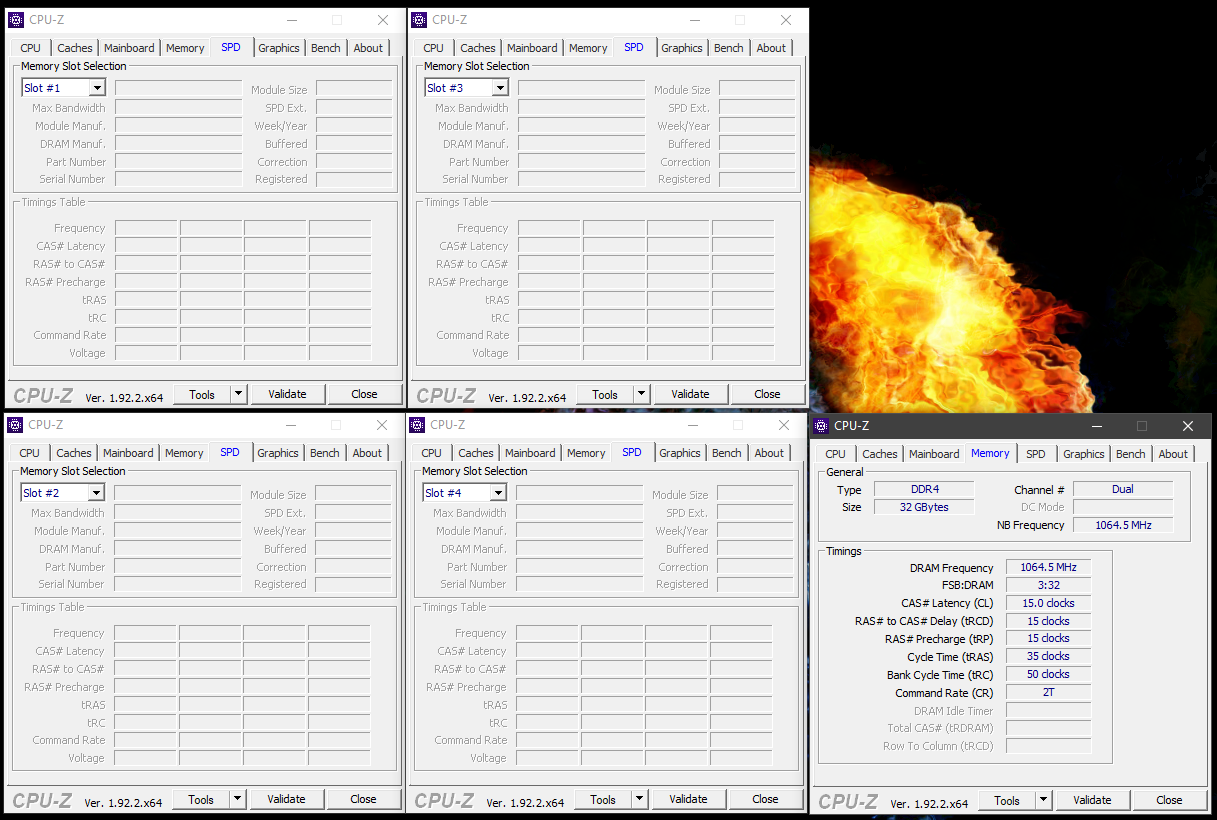

Und zwar: Ich hab seit Samstag das Gigabyte B550 Aorus Pro + Ryzen 9 3900x im PC (wurde gekauft um besser streamen und gamen zu können = keine werbung)
Nun hat mein System in den letzten Tag wiederholt mitten beim Spielen selbst bei Diablo 3 einfach mein System aus dem nichts heraus zum Neustart gebracht. Mit meinem i7 5820k + MSI X99A Sli Plus hatte ich diesen Verhalten nicht. Ich hab in der Ereignisanzeige geschaut woran es liegen kann und die Meldung gegoogelt. Es kamen 2 Gründe heraus: Ram und Netzteil, dass es mein Netzteil nicht ist glaube ich auch.
Bei meinem Ram bin ich mir seitdem damals dem Gebraucht-Kauf nicht sicher, ob dass eine gute Idee war. Denn sowohl beim X99 als auch jetzt beim B550
Zeigt mir CPU-Z bei SPD nichts an.
Das bei Memory nun 1064,5 Mhz steht ist von mir gewollt. Da ich morgen testen wollte, ob der PC immer noch neustartet wenn der Ram statts 2400 nun auf 2133 Mhz läuft .XMP im BIOS, deaktiviert und von Auto auf 2133 gestellt.

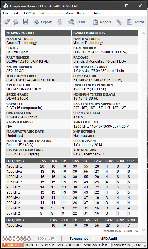

Der Thaiphoon Burner kann den Ram auslesen:

Die 4 von mir gezeigten SPD Bilder kennt das einer von euch und könnte mir sagen woran das liegen könnte außer der Ram evtl defekt ist. Dass bei Memory der CR auf 2T steht las ich, dass man dies machen soll wegen dem PC-Restart wenn es der Ram ist

Das CPU-Z bei einem relativ neuen Board den Ram nicht ordentlich auslesen kann, beunruhigt mich nicht....Typhoone kann es ja.
nur war mein X99A Sli Plus nicht relativ neu und hat es nicht geschafft xD
