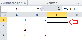

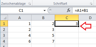

wenn du die zelle anklickst, in der schon die formel drinsteht, und mit der maus auf die rechte untere ecke fährst, dann verändert sich der cursor zu sonem kreuz.
das dann anklicken/halten und nach unten ziehen
gruß
AW: Exel bringt mich um den Verstand
Same as ~norb~ mit einer Ergänzung: Wenn Du einen Doppelklick auf den Punkt (unten rechts in der Ecke) machst, dann wird die Formel bis zum letzten Eintrag der Vorgängerspalte automatisch ausgefüllt.

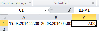

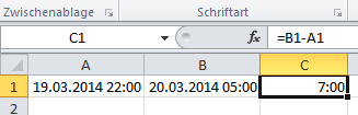

~norb~ hatte mit seiner Wenn-Dann Formel schon eine praktikable Lösung. Wenn Du aber bei einer reinen Subtraktion bleiben willst, dann kannst Du die Eingabezellen als "Datum mit Uhrzeit" formatieren: TT.MM.JJJJ hh:mm;@
Jetzt kannst Du einfach subtrahieren, ohne das 24-Stunden Problem.
Exkurs:
Ein Datum oder eine Uhrzeit gibt es in Excel nicht allein, d.h. beide treten immer zusammen auf. Gibst Du die Uhrzeit "14:00" ein, dann steht immer unsichtbar das Datum "00.01.1900" davor - bei einer Datumseingabe ohne Uhrzeit steht immer 00:00:00 dahinter. Die Ansicht hängt dann von der Formatierung ab.
