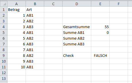

Ich habe ein Problem mit Excel.
Ich habe eine Spalte mit Beträgen, die ich nach verschiedenen Kriterien auf summieren muss. Plus einer Summe über alle um zu checken ob es auch stimmt.
Gibt es eine Formel mit der ich aus einer Spalte Werte summieren kann die verschiedene Kriterien haben?
Mit Auto Filter Funktion funktioniert es bei mir nicht.

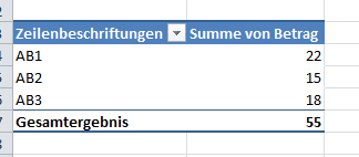

Mit Pivot bekomme ich die Werte raus, nur wäre es praktisch die Ergebnisse auf der gleichen Seite zu haben wie die Werte.
Ich hätte das gerne ganz schlicht mit den Summen von AB1 bis AB3

SUMMEWENN oder SUMMEWENNS sollten dir helfen.
P.S. sehr aussagekräftiger Titel ;)
danke :)
hat mir geholfen

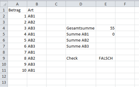

in meinem Fall schaut die Summe für AB1 jetzt so aus
Code:
=SUMMEWENNS(A2:A11;B2:B11;B2)
