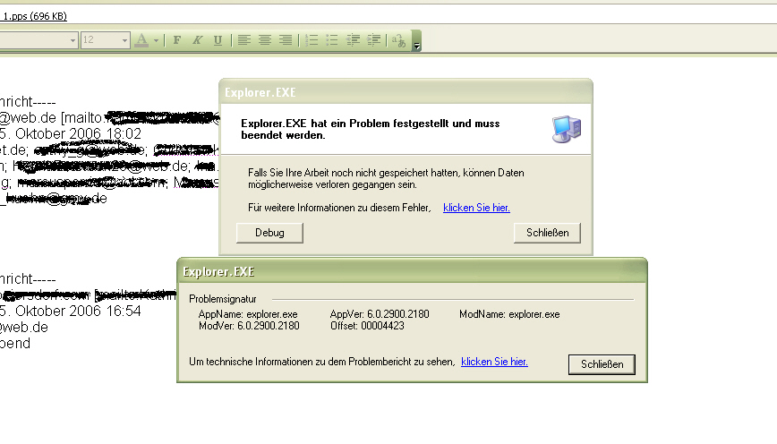

Hallo Leute.
Ich habe seit ein paar Tagen win komisches Problem.
Ich nutze WinXP-Home SP2 mit allen Updates von M$ und dazu Office 2003 Pro ebenfalls mit Updates.
Wenn ich nun eine E-Mail versenden will, bekomme ich immer folgende Meldung (siehe Bild im Anhang).
Wenn ich dann "Debug" oder "Schließen" anklicke. Hängt er sich kurzzeitig voll auf und wenn er sich dann wieder beruhigt hat, ist das Tray-Symbol von NIS 2006 auch weg aus der Startleiste bei der Uhr.
Kann mir jemand helfen?

Fehlgeschlagene Anwendung explorer.exe, Version 6.0.2900.2180, fehlgeschlagenes Modul explorer.exe, Version 6.0.2900.2180, Fehleradresse 0x00004423.
Weitere Informationen über die Hilfe- und Supportdienste erhalten Sie unter http://go.microsoft.com/fwlink/events.asp.
Das steht in der Ereignisanzeige.

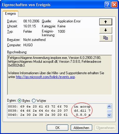

Was steht denn unten in dem Hex-Teil noch zusätzlich an Informationen, evtl. eine beteiligte Dll?

Ja das steht da noch drin.
Es ist wohl keine weitere DLL betroffen, ich würde jetzt mal die Explorer.exe unter Windows mit der unter Windows/System32/dllcache vergleichen und zwar auf Inhalt, Erstelldatum und Änderungsdatum. Dann wäre auch noch ein Vergleich auf identischen Inhalt dieser beiden Dateien einen Versuch wert. Unter Dllcache ist ein Backup, aus dem sich die unter Windows wieder herstellen läßt.
Ist dies alles ohne Erfolg/Ergebnis, bleibe noch der Versuch mit dem genannten Filemon die/den letzten Zugriff herauszubekommen, so dass die Ursache dort zu suchen wäre. Auch ein Problem auf der Festplatte wäre möglich. Evtl. benennt man die 'alte' Explorer.exe um und kopiert eine Kopie aus dem Dllcache in das Windows-Vezeichnis (ein möglicherweise def. Teil auf der Disk wäre dann durch die umbenannte Datei 'blockiert' und ein neuer Bereich für die Kopie verwendet worden).
Von der XP-Cd (es sei denn Du hast eine um das SP2 inkludierte XP-CD) kannst Du die Explorer datei nicht verwenden, da die auf der Disk schon aus SP2 stammt.
