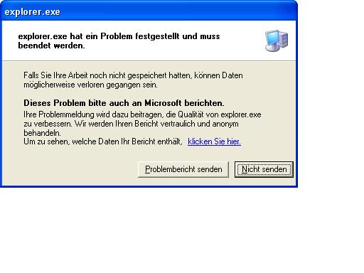

Hallo Leute, ich hab folgendes Problem:
Beim Arbeiten mit Video-Dateien, sowohl beim Öffnen des Ordners bzw. Abspielen, kommt ab und zu folgende Fehlermeldung:
... siehe Anhang ...
Hat einer ne Idee was man da machen kann?
Vielen Dank im Voraus!!!

Sind die Videos im AVI-Format?
Wenn nein dann sag uns mal welche Formate in den Ordnern sind wenn es abstürzt.
MFG Miggi

Also es handelt sich dabei um "avi" oder "mpg" oder "mpeg". Hab jetzt das Prog "filemon", kann da aber nicht viel mit anfangen^^. Hab sogar bei Datenausführungsverhinderung die Explorer.exe hinein gepackt. Trotzdem kommt die Fehlermeldung noch. Das ist alles etwas eigenartig - denn die Fehlermeldung kommt nicht immer.

danke danke.... läuft super!
