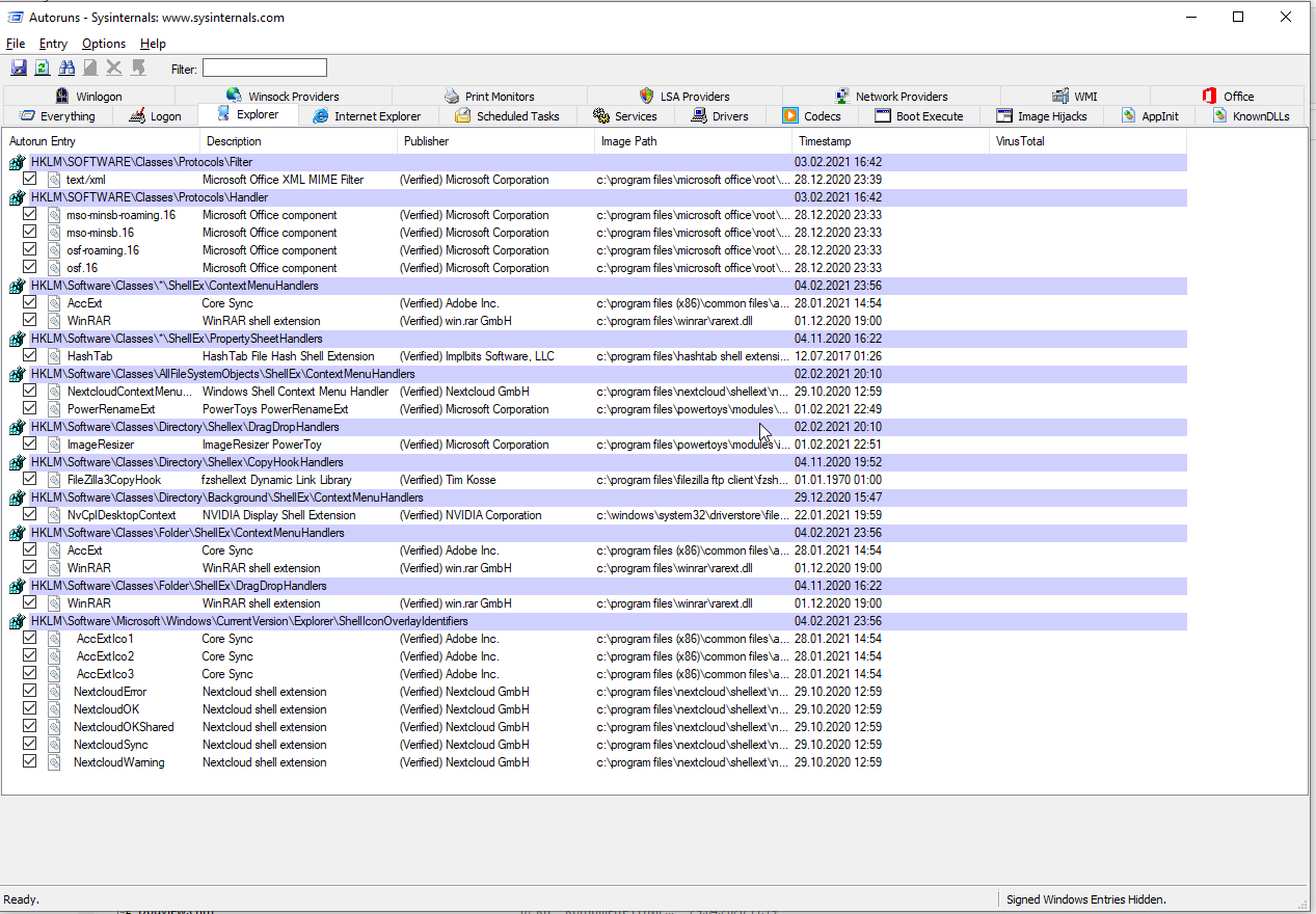

Ich würde mit Autoruns vorgehen, das ist deutlich übersichtlciher, da dann in Explorer:
Also genau so, wie @areiland in #5 schon geschrieben hatte.
Autoruns zeigt mir unter "Explorer" dieses Bild ...
:confused_alt:
und sorry für die langsame Antwortgeschwindigkeit ... mache grad bissl online-Nachhilfe ...
Hast du mal in den Options "Hide Microsoft Entries" deaktiviert? Vielleicht sind da halt wirklich noch keine Dritthersteller-Extensions.
Oki ... schau ich gleich nach ... und mein WIN ist ja tatsächlich noch fast jungfräulich ☺️
Wenn ich die Microsoft Entries anzeigen lasse, habe ich jede Menge Einträge ... aber an denen darf man ja eh nicht rumschrauben - richtig?
Richtig, an denen solltest du nicht rumschrauben und es ist auch nicht unbedingt zu erwarten, dass ein Eintrag davon schuld ist.
