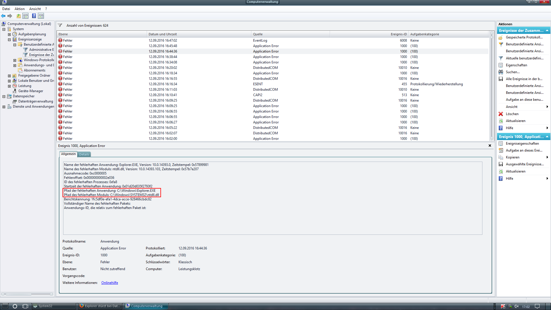

Aber über die Windows-Ereignisanzeige habe ich ggf. den Übeltäter herausfinden können, der im Zusammenhang mit dem Explorer (vermeintlich) den Absturz verursacht. Die Meldung/das Ereignis wurde exakt zur Absturzzeit generiert. Deswegen denke ich, dass es tatsächlich eine fehlerhafte ntdll.dll ist.

Wenn du denkst, dass Systemdateien kaputt sind, führ ein sfc /scannow aus. Du kannst auch in der Systemsteuerung unter Sicherheit und Wartung -> Wartung -> Zuverlässigkeitsverlauf anzeigen nachschauen, da tauchen Vorkommnise ebenso auf. Rechtsklick -> Technische Details. Ist halt nach Anwendung gruppiert, ggf. kommst du so auf den richtigen Absturz (wenn es dieser nicht sein sollte).

EDIT: Der Zuverlässigkeitsverlauf sagt folgendes:
Quelle
Windows-Explorer
Zusammenfassung
Nicht mehr funktionsfähig
Datum
‎12.‎09.‎2016 19:57
Status
Es ist keine Lösung verfügbar.
Beschreibung
Pfad der fehlerhaften Anwendung: C:\Windows\explorer.exe
Problemsignatur
Problemereignisame: APPCRASH
Anwendungsname: Explorer.EXE
Anwendungsversion: 10.0.14393.0
Anwendungszeitstempel: 57899981
Fehlermodulname: ntdll.dll
Fehlermodulversion: 10.0.14393.103
Fehlermodulzeitstempel: 57b7e207
Ausnahmecode: c0000005
Ausnahmeoffset: 000000000002e036
Betriebsystemversion: 10.0.14393.2.0.0.256.48
Gebietsschema-ID: 1031
Zusatzinformation 1: e3b7
Zusatzinformation 2: e3b7f26c7ff9d2008a8bb75239b10c77
Zusatzinformation 3: 169a
Zusatzinformation 4: 169aabbed9881f266308302d0b0d2f7d
Weitere Informationen über das Problem
Bucket-ID: 50461bf85029255b4b91bc6889afd1aa (120539001564)
