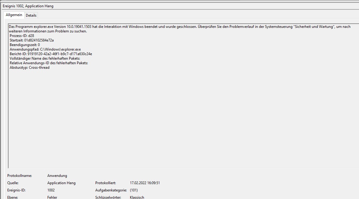

in der Ereignisanzeige ist nicht viel Rauszulessen nur das der Explorer abschmiert aber nicht warum.

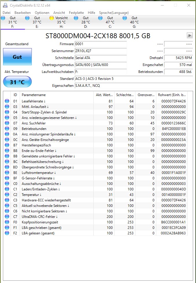

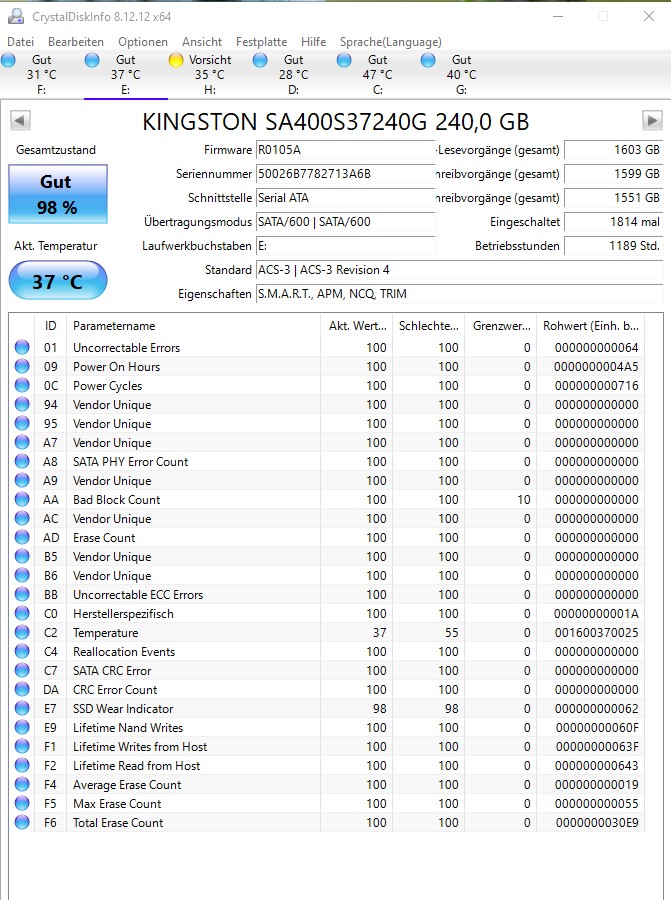

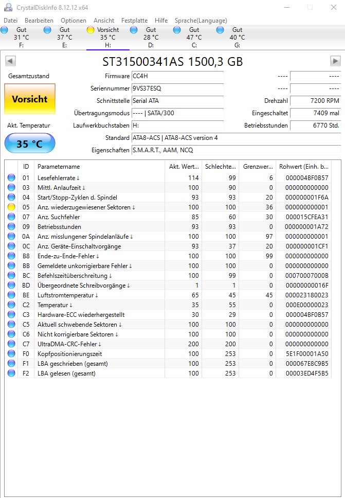

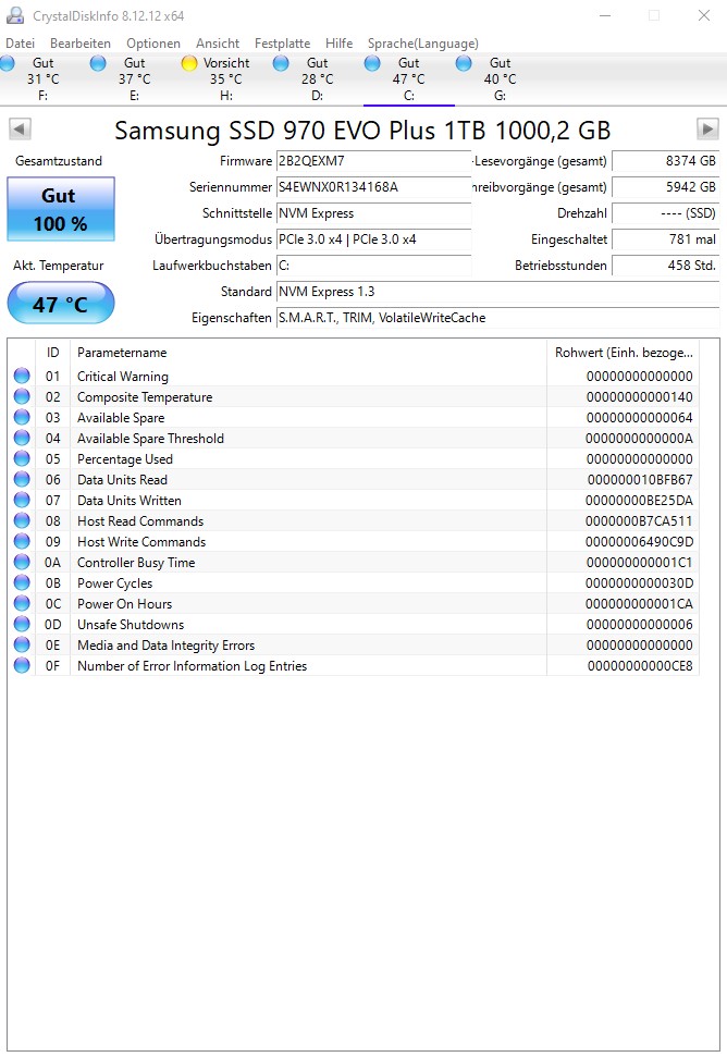

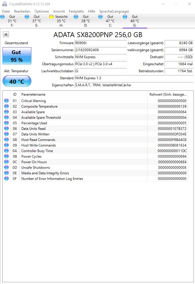

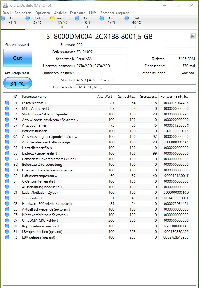

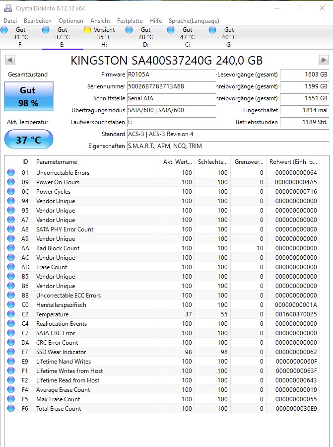

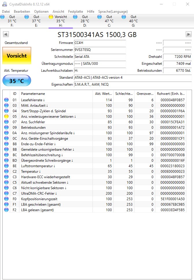

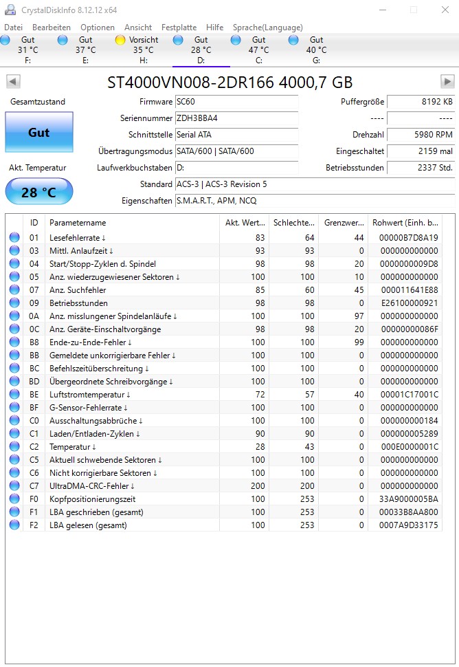

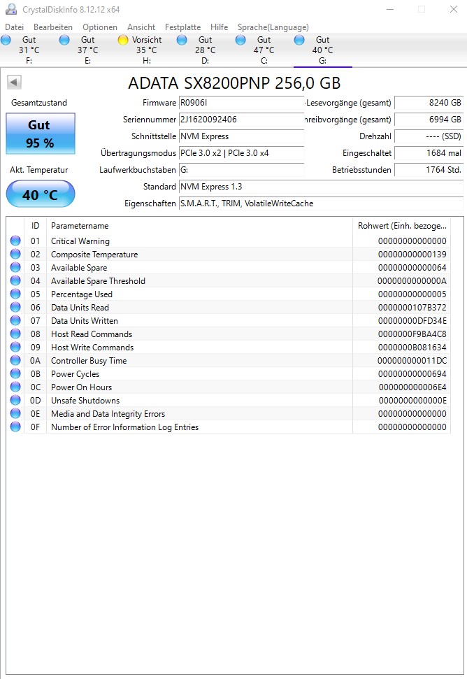

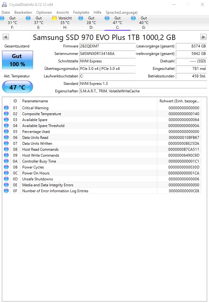

- Bilder von SMART-Werten der SSDs hier posten => insgesamt 6 Festplatten Bilder im Anhang

Mach am besten Screenshots mit CPU-Z (alle informativen Tabs) und Crystal Disk Info (zu jeder SSD).

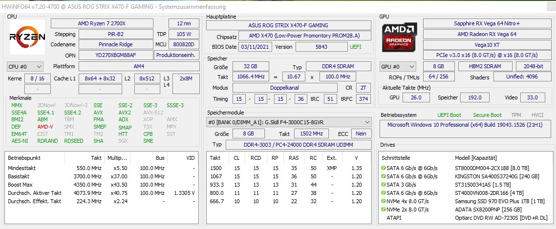

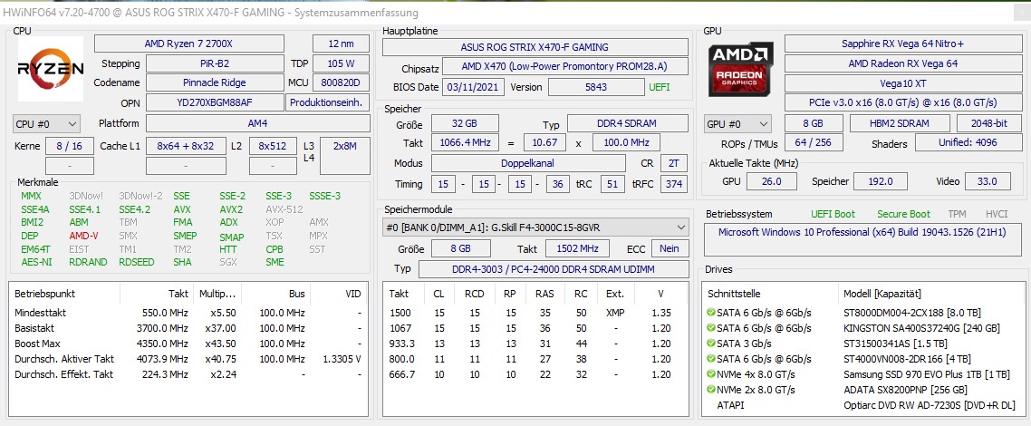

Was mir gerade aufgefallen ist das ich im Bios angegeben habe das der ram mit 3000 laufen soll aber in zentimings und hw info werden nur 2133 angezeigt

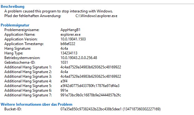

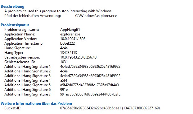

Danke für das Update.
Das Laufwerk H: ist ziemlich auffällig, Lesefehler, Suchfehler, misslungener Spindelanlauf, Hardware-ECC wiederhergestellt, v.a. der wiederzugewiesene Sektor - und ordentlich Betriebsstunden.
Wir gehen mal davon aus, dass von allen Daten ordentlich Backups existieren...
Dann das Laufwerk mal abklemmen und schauen, ob der Rechner zuverlässiger startet.
Die Betriebssystem-SSD wird schon ganz gut warm, und überhaupt - anfänglich hiess es, der Rechner hätte als Massenspeicher zwei M2-SSDs - von insgesamt sechs Laufwerken war da noch nicht die Rede.

Der Speicher ist sogar untertaktet - das ist wohl schon ein Tribut an die Stabilität!?
Bei der Fehlermeldung steht: 'Überprüfen Sie den Problemverlauf in der Systemsteuerung "Sicherheit und Wartung", um nach weiteren Informationen zum Problem zu suchen' - ist das schon geschehen? Da sollten wir nochmal ansetzen.

Zuverlässigkeitslauf bei sicherung und wartung habe ich oben bereits angehängt. Die festplatte die nicht so okay ist schon recht alt diese wurde aber auch schonmal abgeklemmt fehler ist geblieben. Temperatur kann mann ja auch ausschließen da es ja meist gleich beim start.
Mit dem speicher ist mir vorhin auch aufgefallen habe in bios eigendlich 3000 angewählt mit xmp
Die CPU unterstützt m.W. (unsicher) bei Vollbestückung nur 2133er Taktung (die in HWInfo sichtbaren 1066 * 2), alles darüber hinaus wäre schon OC. Falls ich nicht falsch liege, ist das also gut so.

Auch andere der HDDs zeigen Auffälligkeiten (allerdings bin ich kein SMART-Crack, man möge mich gerne korrigieren) - denk an Backups.

Die bewusste Platte abklemmen.

ich würde mal die seagate "Vorsicht" abklemmen
Der Teufel muss wo anders sitzen… 😉
