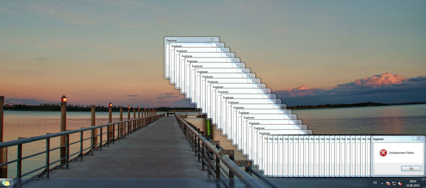

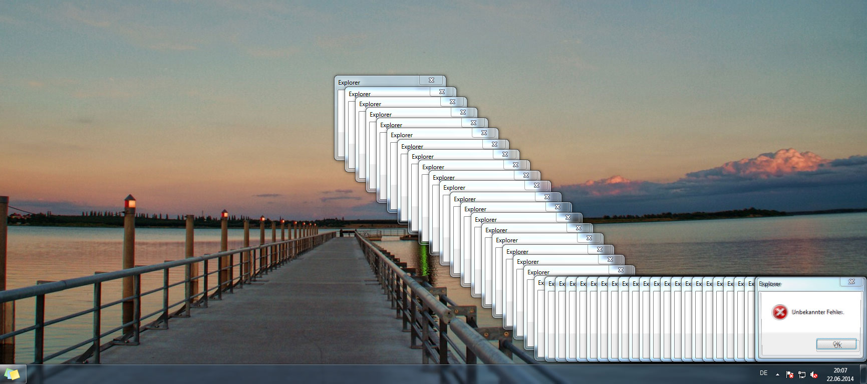

Hallöchen zusammen,
Ich habe folgendes Problem: Ab und zu bringt mein Windows folgende Fehlermeldung: Explorer: Unbekannter Fehler. Leider tut er das nicht nur ein Mal, sondern teilweise stundenlang öffnet sich ein Fehlerfenster nach dem anderen, jedes Mal mit einem hübschen "Dong". Manchmal hilft nur noch der Neustart, manchmal kommt dann nach 10 Minuten oder 2 Stunden "Windows Explorer funktioniert nicht mehr, Windows Explorer wird neu gestartet." Danach ist erstmal wieder alles gut. Aktiv kann ich es aber nicht beenden, dann öffnet sich sofort das nächste Fenster. Manchmal tritt es beim Musik hören auf, manchmal beim YouTube Videos schauen - es gibt also keinen bestimmten Auslöser dafür.
Windows habe ich vor ca. 2 Monaten komplett neu aufgesetzt (weil alte Festplatte kaputt). Beim ersten Versuch hatte ich leider bei der Installation irgendeinen Fehler gemacht. Da gab's diese Fehlermeldung aber auch schon. Dann habe ich wenige Tage später Windows erneut neuinstalliert, um einen anderen Fehler zu beheben. Diese Explorer-Fehlermeldung trat jedoch weiterhin auf.
Ich arbeite mit Windows 7 und habe alle neuen Updates. Bevor die Festplatte kaputt ging, hatte ich diesen Fehler noch nie. Ich habe eben einen MemTest laufen lassen, weil ich in einem anderen Forum den Tipp bekommen habe, dass der Arbeitsspeicher kaputt sein könnte. Der Test verlief aber ohne Problemmeldungen und in dem Forum ist man jetzt ratlos. Mich hätte es ehrlich gesagt gewundert, wenn es der Speicher gewesen wäre, denn der ist weniger als ein Jahr alt. Davor war mir der alte kaputt gegangen und das hat sich ganz anders geäußert.

Im Anhang ist ein Bild von der hübschen Fehlermeldung.

Tja, die ist irgendwie ziemlich nichtsaussagend... :(
Vielleicht mal Malwarebytes Anti Malware runterladen und einen Komplettscan durchführen.
Ohne großartig auf dein Thema einzugehen, weise ich mal auf die "Ereignisanzeige" hin.
Poste mal einen Screenshot davon kurz nach dem dieser Fehler mal wieder auftauchte.

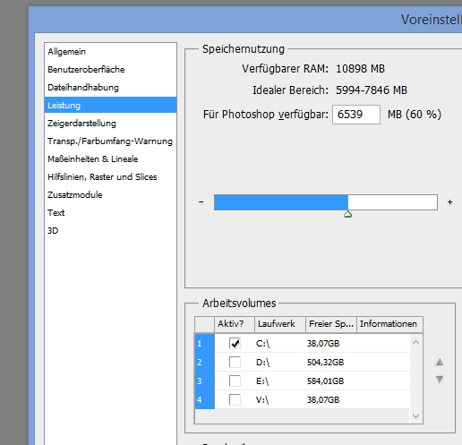

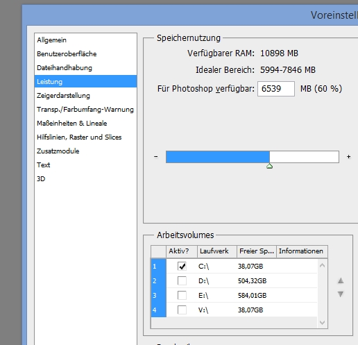

also wenn es erst seit der Neuinstallation auftritt - hattest du vielleicht vorher ein anderes Arbeitsvolume eingestellt - nicht das jetzt dein Photoshop (welches eigentlich) auf einer zu klein gewordenen C: rumackert?
Photoshop
Bearbeiten
Voreinstellungen
Leistung
mache auch viel mit PS aber bei mir reichen die 38GBfrei auf C:
wie sieht es da bei dir aus?
gruß
Also wenn du mit "38GB frei" den verfügbaren Speicherplatz auf der C: meinst: Ich speichere Fotos je nachdem ob privat oder für Kunden auf der c: oder d: ab, beides schnelle SATA-Platten mit je ca. 150GB frei.
Ich hatte Photoshop dort in den Einstellungen mal spaßeshalber gleich 100% zugeordnet, aber es ging immer noch nicht. Dann, nach einem PC-Neustart, konnte ich genau ein Bild als jpeg speichern (es ist also nicht unmöglich), aber beim 2. ging's schon wieder nicht mehr. Ich rede hier vorranging von den neuen Fotos mit höherer Auflösung, die von der alten Kamera bereiten nicht ganz so viel Probleme.
