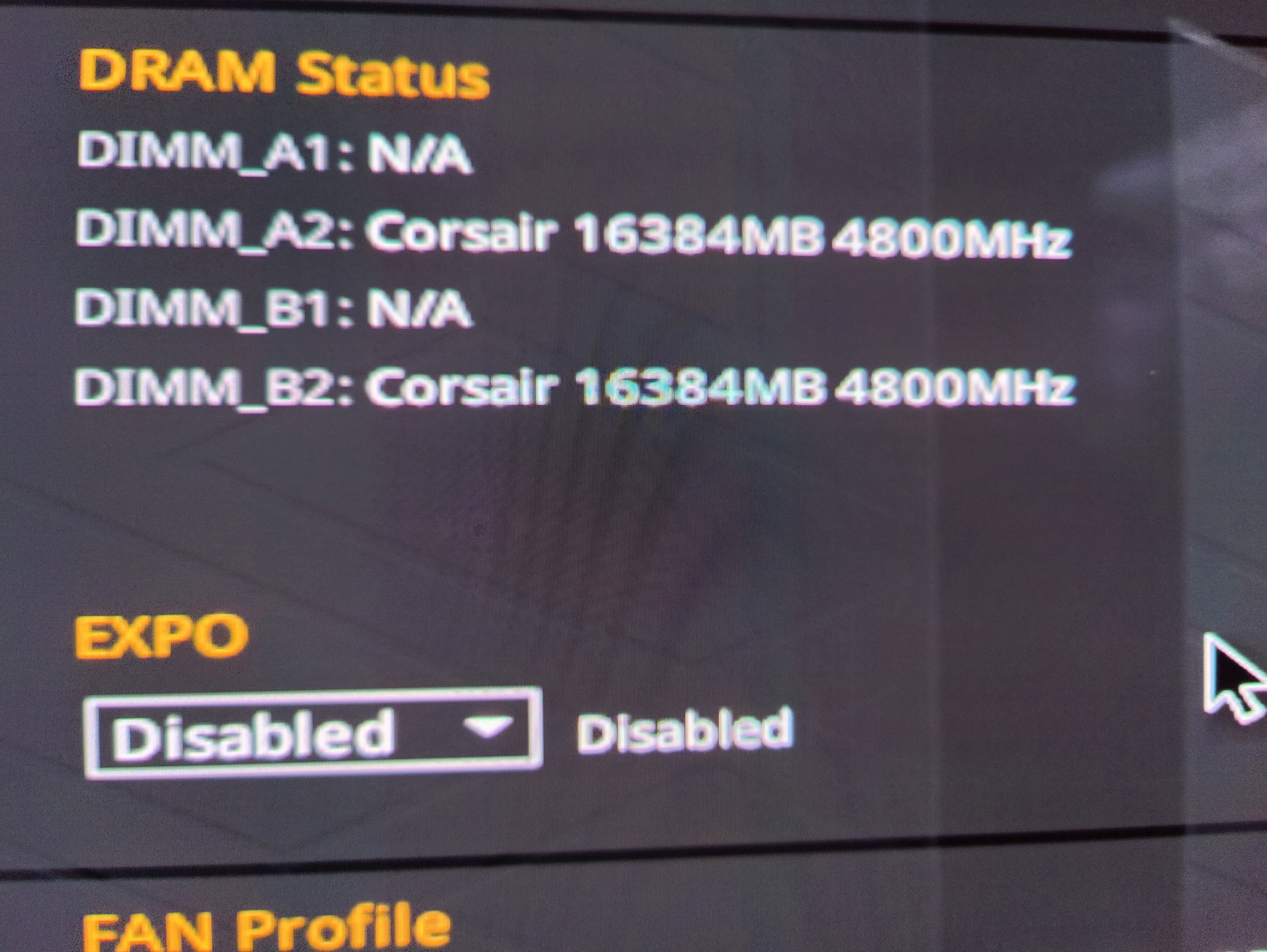

Ich habe mir ja mit dem erscheinen des 9800X3D mal wieder ein AMD System gebaut. Das letzte hatte ich wohl vor mehr als 20 Jahren... Nun gut. Soweit läuft auch alles. In dem Game (Warhammer 40K Darktide), was ich aktuell sehr gerne spiele, ist es aber mit dem neuen Build zu Problemen gekommen. Ich hatte ständig Abstürze des Games und mitunter auch Bluescreens. Immer Memory.... Nach sehr viel hin und her habe ich dann am Ende den Ram als Fehlerquelle ausfindig machen können. Ich dachte erst der Ram an sich ist defekt. MemTest hat aber keine Fehler gefunden. Dann habe ich neuen Ram bestellt und dabei extra auch in der Kompatibilitätsliste des Boards geaschaut. Also neuen (Corsait Vegeance CMH32GX5M2B6000Z30K) gekauft und den anderen G.Skill Flare X5 zurück gesendet. Es lief ganz gut aber dann, Rechner eingefroren bei Darktide... Es passiert deutlich seltener aber es passiert. Nach wiederum viel hin und her, dachte dann doch Treiber oder sowas... hab ich mal EXPO deaktiviert und seit dem, keine Abstürze und keine Bluescreens mehr.
Ich muss dazu sagen, dass es nur in dem Game aufgetreten ist! Wobei ich aktuell auch nur sehr wenige andere Dinge zocke aber ich hab schon auch andere Games getestet für ein paar Stunden. Zudem habe ich CPU und GPU Stresstests gemacht und diese jeweils eine Stunde laufen lassen, alles OK. Manchmal habe ich bei der CPU Spikes (Max. Temp von 95Grad) aber im Durchschnitt sind die Temps OK.
Hier mal die Settings.
EXPO Aus
EXPO An
EXPO Settings
Also einfach mal so hinnehmen, dass das Game nun mal den OC Ram nicht mag, und auf 4800 MHz laufen lassen? Oder die Settings, sinnvoll anpassen? Was kann ich da ggf. machen. Hab mich mit sowas bei Intel nie befasst.

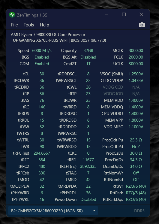

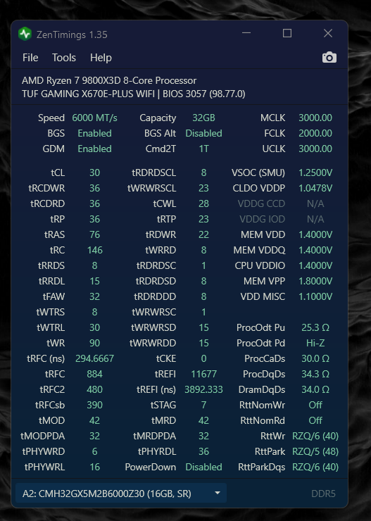

Du könntest mal ein ZenTiming Screenshot posten ... da könnte man mal drüber schauen.

mach am besten mal ein Screenshot von ZenTimings und poste da hier .. ist ein kleines Tool was einfach die Speicher-Timings, Takte und Spannungen ausliest und darstellt.

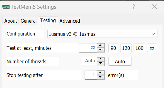

https://github.com/CoolCmd/TestMem5/releases
Downloade TM5 und starte es als Admin. Anschließend kommt eine nervige Meldung mehrmals -> PC neu starten und ab dann sollte TM5 funktionieren.
Teste mit dem Profil 1usmus v3
Dieser Test ist ziemlich hart und kann den RAM ordentlich aufheizen. Da du lediglich das EXPO Profil lädst, würde ich einen oder zwei Cycle gucken, ob es fehlerfrei läuft.
Anschließend meldest du dich zurück und wir sehen weiter.
Siehe Anhang.

Die Auto-Settings über das EXPO Profil sehen einwandfrei aus. Es soll aber Gurken-CPUs geben, die brauchen angeblich fast 1.3v bei der VSOC für 3.000 MHz UCLK.
Könnte man ausprobieren, aber normalerweise würde dir TM5 mit 1usmus v3 schnell um die Ohren fliegen. Grundsätzlich teste ich nur noch damit, da MemTest, Karhu und wie sie alle heißen, mir viel zu lasch sind. Es hat auch einen guten Grund, warum man als OC-Stabilitätsnachweis im OCN mindestens 25 Cycles mit 1usmus V3 sehen will.

Hm - Werte sehen soweit alle normal aus - so wie man das von EXPO-Profilen kennt.
Einzig ProcODT erscheint mir recht niedrig ... aber würd ich an deiner Stelle nicht dran rumspielen .. ist vlt auch unwichtig (hat was mit der Terminierung des Signals zu tun).
Wie Schildbrecher schon sagt - ggf. vSOC ein klein wenig erhöhen und probieren (max. 1.3V) ... aber sollte eigentlich auch nciht nötig sein, da 1.25v schon reichlich ist für 3000MHz.
Wenn nichts hilft und du nicht weiterkommst .. könntest du mit geladenem 6000er EXPO noch manuell mal auf 5800 runtergehen und testen.
