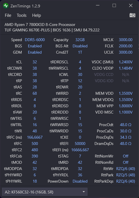

Hi
Nicht hilfreich aber nur mal so...
Nicht das alle Denken mit AM5 läuft nix.
Gruß Bernd

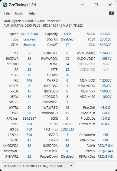

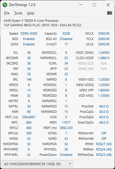

Bei mir mit einem XMP Ram Corsair 2x16GB 6000er 1.25V und dem Asus TUF-Gaming B650 Plus, UEFI 1634, 7600X:
