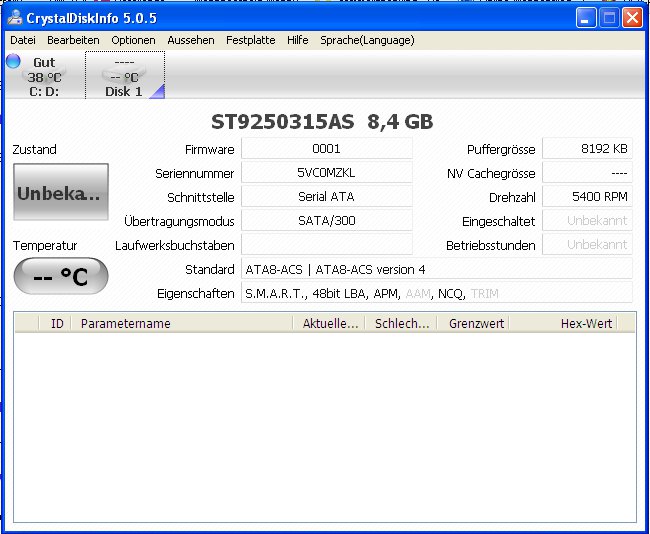

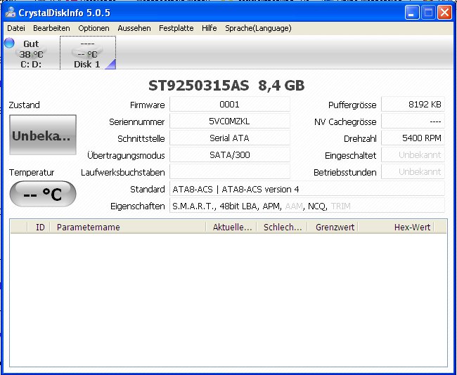

Sieht ja nicht nur nach Partition Read Error aus.
Teile mal mit wie groß die Platte sein soll?
Wird unter Crystal Disk mit 8 GB gelistet.
Stimmt die Geräteerkennung im Gerätemanager unter Laufwerke?

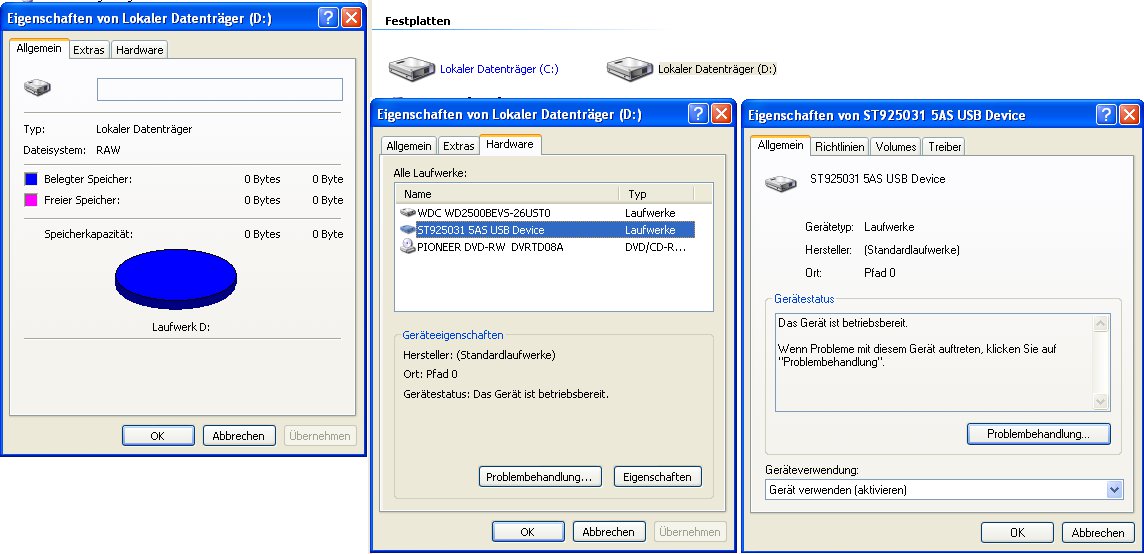

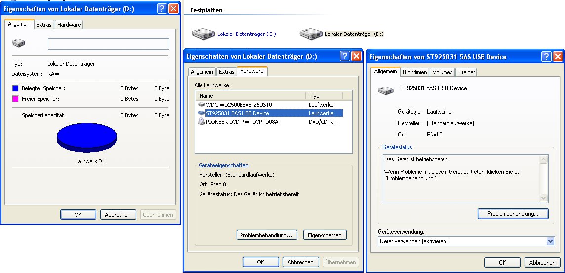

Auch von der Datenträgerverwaltung bitte ein Screen.

hallo,
bin nicht sicher ob ich dich richtig verstanden habe. hier mal eine bildergallerie.
was mich verwundert, im win explorer wird sie als laufwerk d erkannt, im christal wird die interne platte (c) als c und d bezeichnet...
gerade aufgeschraubt, ist ne seagate mit 250 gb drin.

Dass die Platte nur mit 8,4GB erkannt wird, ist schon mal ein schlechtes Zeichen.
Das deutet darauf hin, dass die Platte nicht mehr im 28/48bit LBA-Mode adressiert werden kann.
Wenn niemand mit Spezialtools an der Platte herumgespielt und die Einstellungen verbockt hat, wird wohl der Plattencontroller einen weg haben. Aber gute Chancen, die Daten wiederzukriegen.
Auf preisgünstig würde ich nichts geben, wenn die Daten wichtig sind. Dann lieber verlässliche Firmen wie Knoll-Ontrack.
