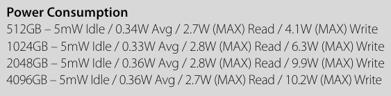

@Cebo wieviel Watt kann denn so ein aktueller usb-c port oder usb-a port 3.1 gen2 durch schleusen?Die kc3000 hat laut Datenblatt 4.5w Leistungsaufnahme .
wenn's schon ein aktueller ist, dann USB3.2 ;) und wenn sich alle an Specs halten, dann 4,5W (5V x 0,9A).
Beim Gen2x2 (dann natürlich USB-C only) sind es 7,5W (5V x 1,5A) und optional bis zu 15W - dann ist es aber oft so, dass der Mainboard-Hersteller einen extra Strom-Anschlüss auf dem Brett verbaut und vorschreibt diesen am Netzteil anzuschließen. Beim Thunderbolt 3/4/5 sind 15W Pflicht (und optional sind beim TB3/4 100W, beim TB5 140W oder 240W - ist aber eher fürs Aufladen eines Laptops über dieselbe Büchse gedacht).
Je nach Kapazität zieht sie unter Last schon deutlich mehr, bei Tomshardware het die 1TB tatsächlich unter Last 6W-Peaks geschafft und 2TB-Version 9+
Ist vielleicht nicht die allerbeste Idee sie extern zu verbauen, sogar eine 970Evo von @Cebo verbraucht weniger. Allerdings muss man bedenken, dass die in einem externen Gehäuse meist auf 1000 oder 2000 MB/s gedeckelt wird und diese Peaks fallen schon deutlich niedriger aus. Forummitglieder, die eine KC3000 dann doch extern verbaut haben, haben (soweit ich mich erinnern kann) über extreme Temps bei Dauerlast beklagt - ein solides (massives) Gehäuse mit einer ordentlichen Kühlung ist dann quasi obligatorisch.
Reaktionen: bam138
@massaker super,wusste gar nicht das manche das testen.Also sollte ich fürs externe Gehäuse eher zu einer skhynix gold p31(schlecht verfügbar) oder einer KIOXIA EXCERIA Plus G3 greifen?Möchte da auch keine Wissenschaft draus machen,aber die platte sollte schon an gängigen USB Anschlüssen nicht rum zicken.Leider hat ich das Gehäuse bereits,sonst wäre es wahrscheinlich besser gewesen vom Hersteller etwas fertiges zu kaufen,welches dann bei seiner Leistungsaufnahme begrenzt wird.
