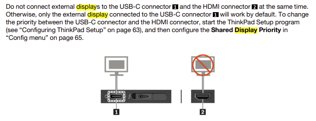

Das ist gar keine Frage der Bandbreite. Insbesondere kann man DisplayLink da nicht mit drauf rechnen, weil das grundlegend anders arbeitet.
Intel spezifiziert die iGPU mit nur 3 Displayanschlüssen. Dein Gerät hat aber 4 Anschlüsse (integriertes Display, USB-C, TB, HDMI). Also MÜSSEN mindestens 2 davon gemeinsam an einem Anschluss der iGPU hängen.
Es wäre zB möglich dass Thunderbolt und USB-C sich den selben DP intern teilen und nur einer davon auf einmal Bild ausgeben kann. Dann würde ja mein Ansatz mit dem Dock nicht aufgehen.
Bei anderen Lenovo Thinkpads haben Forennutzer hier aber meistens berichtet das der Dock/Stromanschluss mit dem integrierten Display doppelt belegt war und zwar in einer Entweder/Oder Konfiguration.
Auch denkbar, dass die die Anschlüsse noch komplexer verschaltet werden, und diese Problematik erst auftaucht, wenn USB-C, TB und HDMI gleichzeitig Bild ausgeben sollen.
Wenn Lenovo noch spendabler war, könnte auch ein MST-Hub verbaut sein, der dann die Bandbreite dynamisch aufteilt zwischen 2 oder mehr Anschlüssen, ich befürchte aber nicht. Das ist eigentlich etwas, was der Hersteller dokumentiert. (So hat ein Bekannter gerade ein neues Fujitsu bekommen, dass so eine dynamische Bandbreitenaufteilung explizit dokumentiert).
Da DisplayLink seine eigene GPU ist, läuft das nicht auf dieses Limit, das braucht höchstens GPU/CPU-Rechenleistung und USB-Bandbreite, aber keinen der Displayausgänge der iGPU.
Edit:
Ok, habs im User Manual gefunden:
Also USB-C und HDMI Port teilen sich intern einen Displayport und werden nie zusammen gehen (also die DP Alt Mode Funktion vom USB-C Port mit HDMI).
Damit ist klar, dass USB-C und TB zusammen Bild ausgeben können und zwar jeweils bis zu 4K60.
Die DP Bandbreite sollte darüber hinaus sogar reichen, um an einem davon (mittels MST Funktionalität) 4K60 und FHD60 anzuschließen, für die meisten DP-Monitore.

Das mit dem HDMI habe ich vorhin bemerkt, als der externe dritte Monitor noch über HDMI angeschlossen war... also das er schwarz blieb.
